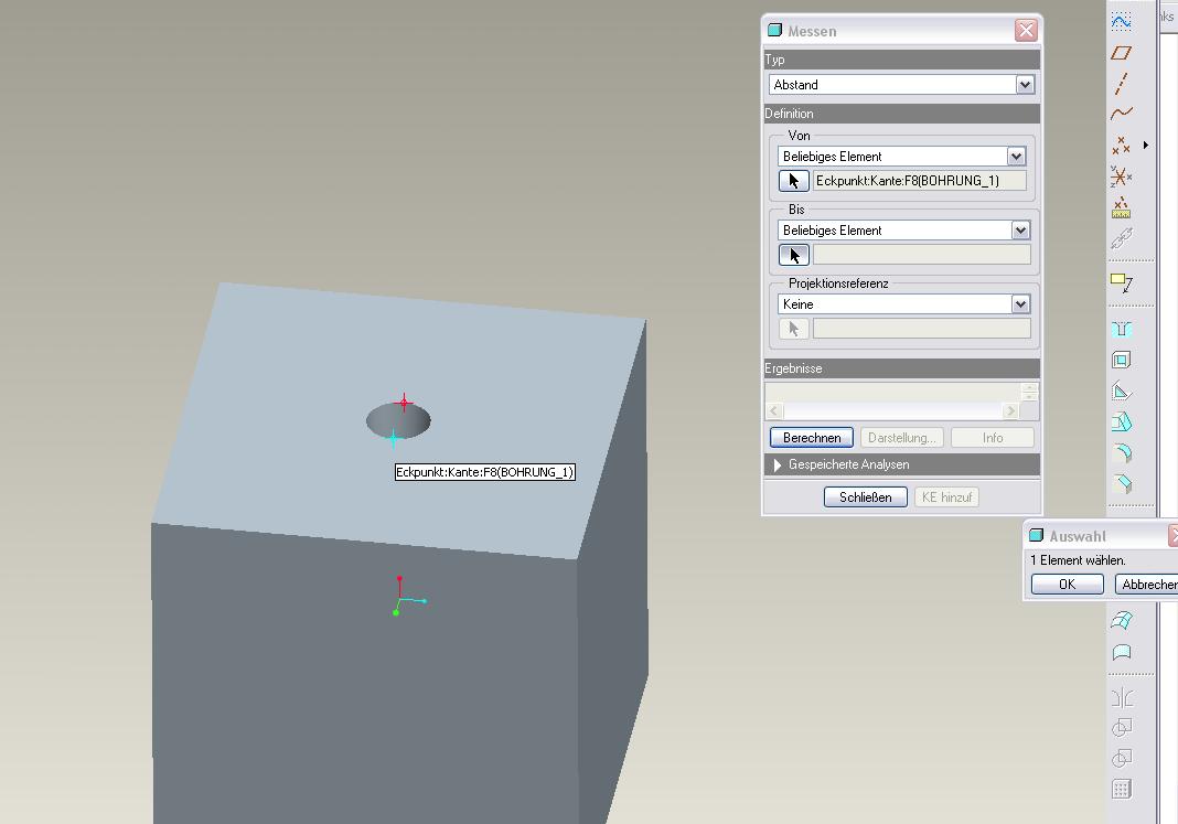

ich schaffe es einfach nicht die Kante einer konischen Bohrung zu selektieren um den Durchmesser zu messen. Es ist def. eine Bohrung und die Kante ist planar.
Mache ich was falsch ?
Danke Heribert

Ja, das funktioniert nicht!
Es erscheint immer der Durchmesser von dem Teil der Bohrung wo man gerade drauf geklickt hat!!
Du kannst aber über Abstand die Endpunkte der Kanten auswählen und messen. (siehe Anhang)

Hallo Heribert,
die "Durchmesser" Messung ist für zylindrische Flächen gedacht. Eine Kante misst man am besten mit "Radius" (Kurvenanalyse) und nimmt den Wert mal 2.
