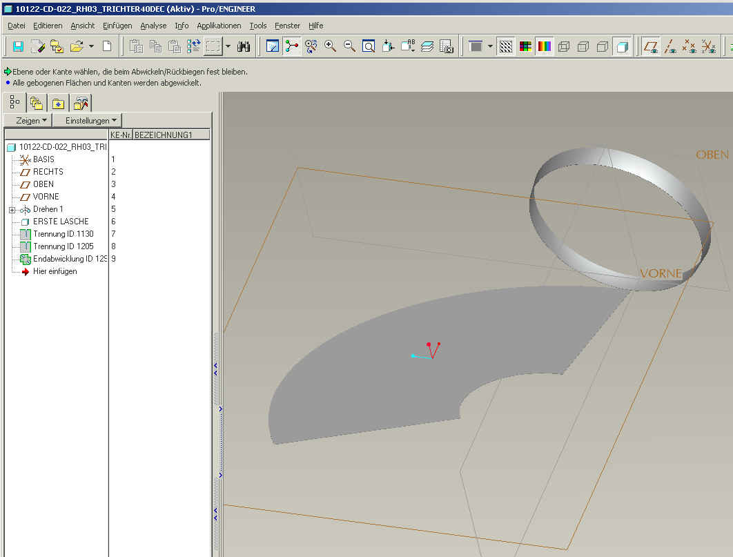

wie kann ich das Blechteil (Trichter mit Rundung) am besten abwickeln?

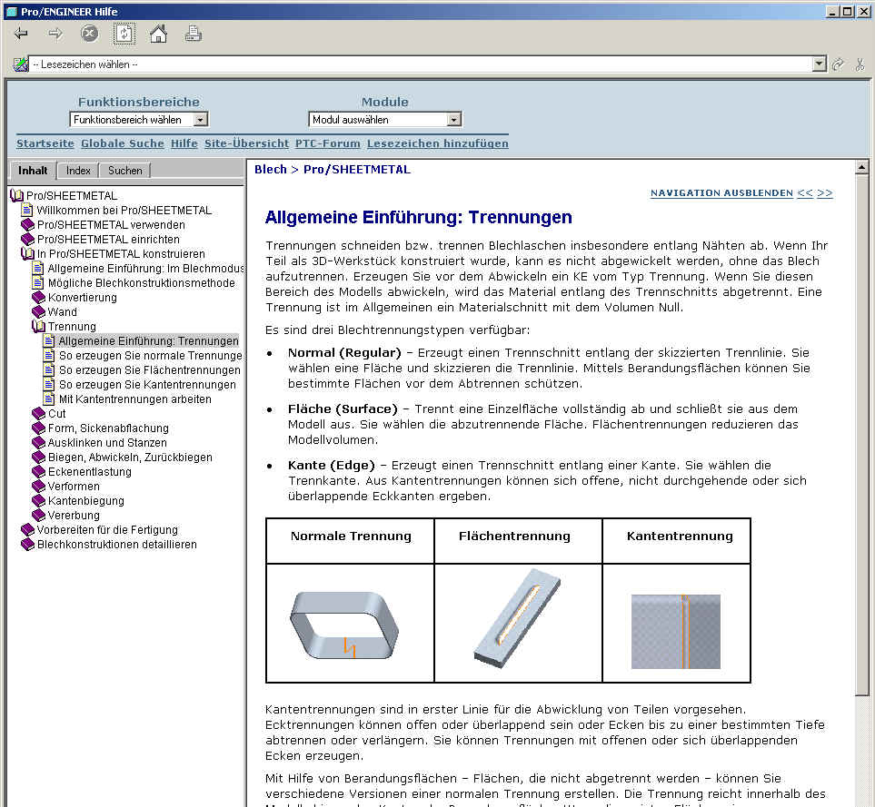

Dein Zyklon muss zuerst einmal aufgetrennt (siehe Bild "Trennen" aus der Hilfe) werden. Also die Stellen müssen rein, an der das Blech zusammengeschweißt wird.
Ich habe als erstes eine Trennung auf der Mantelfläche (vertikaler Schnitt) skizziert.
Danach habe ich die Mantelfläche vom kurzen Anzatz getrennt. Da konnte ich bereits abwickeln (siehe Bild "Abgewickelt").
Ein eher nicht lösbares Problem sehe ich im Ansatz, weil der kugelförmig ist. Da habe ich noch keine Idee.

den doppelten Schnitt hatte ich auch schon probiert, das Teil wird tatsächlich schon gefertigt- die Abwicklung dazu habe ich mit AUTOCAD schon gezeichnet. Das kann aber nicht die Lösung sein...

das Sheetmetal-Modul ist dazu da, Blechbiegeteile zu modellieren und abzuwickeln; für andere Verfahhren, bei denen eine Änderung der Blechdicke vorkommt (bsp. Tiefziehen), ist es nicht zu gebrauchen (dafür wurde es ja auch nicht entwickelt!)
