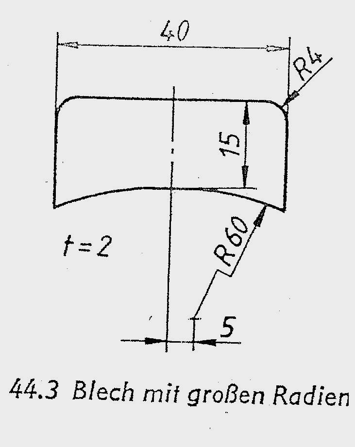

ich möchte die Mittelpunkte von großen Radien (die außerhalb von der Zeichnung liegen) vermaßen. So wie früher mit zickzack-Linie der Radienmaßlinie.
Desweiteren möchte ich die Koordinaten dazu platzieren.
Gibt es da eine Möglichkeit?

sowas habe ich in Pro/E noch nicht gesehen.
Ich würde es MTV (MitTeVinger), also mit manuell erzeugten Linien und so, machen.
Detlef

eine Lösung dazu wäre eine Bruchansicht

Bruchansicht funktioniert da nicht.
Die Maße des Mittelpunktes und Radius hängen dann irgendwo..
Bleibt wohl nur eine verkleinerte Ansicht mit den Bemaßungen des Mittelpunktes+ Radius und dann eine Detailansicht vom ganzen Modell (ohne Mittelpunkt des Radius).
So würde ich sowas machen.

Ich würd ne Teilansicht machen und die x/y Koordinate mit Text entsprechend kennzeichnen.
