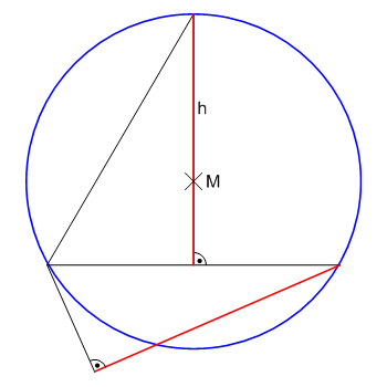

Öhm ja... da ich ja eigentlich nur innerhalb des ProE Forums schreibe, dacht ich mir evtl. kann ich nach folgendem geometrischem Problem frage.
Anbei eine Skizze. Dort sind die Bedingungen zu sehen. Beide Dreiecke sind rechtwinklig. Die roten Linien (Bezeichnung h) sind beide gleich lang und vorgegeben mit einem Wert. Und beim oberen Dreieck geht h durch den Mittelpunkt des Kreises.
Was ich nun brauche ist der kleins mögliche Radius unter diesen Bedingungen für den blauen Kreis, als eine art Funktion:
r = f(h)
Wer kann mir weiterhelfen? Ich krieg da noch graue Haare von.
Danke und Grüße
Tschokko

Hat sich erledigt... bin durch zufall selbst drauf gekommen.
r = (h/2)^2 / h + h
Das is definitiv der kleinst mögliche Radius.
Danke trotzdem allen, die evtl. schon zum überlegen begonnen haben.
Grüße Tschokko

läßt sich vereinfachen auf r=1,25*h

Noch besser.
Wobei mir das in der Form eh nix bringt, die Gegenkathete des unteren Dreiecks muss tagential zum Kreis sein. Nur dann macht das ganze Sinn.... also gehts wieder auf zur Formelsuche.

Eine Kathete ist sowohl als auch
Ich kaufe noch einen Winkel   oder ist sie vielleicht rot?

Hallo Tschokko,
wenn die Gegenkathete tangenial zum Kreis sein soll gibt es nur eine Lösung, und die ist gleich dem kleinsten Radius. Dabei wird die Gegenkathete null. Skizziere es in ProE, dann siehst du es.
Die Kurzformel von Beere berechnet doch den Durchmesser, oder ?
