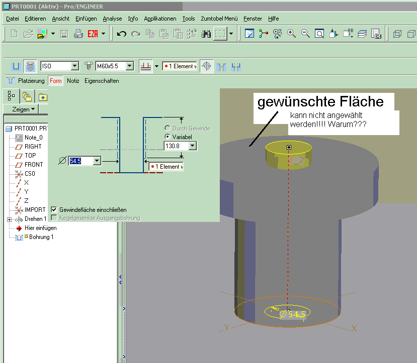

Hallo Zusammen,
ich arbeite mit WF2.0 Wochenversion M130! I
Ich möchte gerne eine Gewindebohrung erstellen die bis zu einer gewissen Fläche geht und das Gewinde komplett durch geht bis zu der gewünschten Fläche!
Wenn ich jedoch im Bohrungsmanager auf Gewinde umschalte und bei Referenz bis Fläche anwähle kann ich keine Fläche anwählen!! (sieh Bild)
Kann mir jemand von euch sagen warum das nicht funktiniert!!!!???
Vielen Dank!

Bei Bohrungstiefe
#Bohren, um mit allen Flächen zu schneiden
wählen und dann bei der Gewindetiefe nicht #variabel sondern #durch_Gewinde wählen

Morgen zusammen,
was ist, wenn man ne Gewindebohrung radial in ein Rohr einfügen will, die nur durch die eine Wand gehen soll, und das Gewinde auch mit der Bohrung an der Innenfläche auslaufen soll! Ich kann wenn ich "Bohren, um mit gewählter Fläche zu schneiden" wähl, nicht durchgehendes Gewinde wählen, sondern muss das dann auf die alte Methode machen, und das Gewinde über Kosmetik einfügen! ginge das auch irgendwie anders, und einfacher?! Bei "bis nächste Fläche" geht das auch nich!!!!! Danke schonmal!!!!
Mfg Bo

Wie Du schon schreibst, wirst Du IMHO dazu die alte Methode verwenden müssen. Wenn ich einige Beiträge richtig gelesen habe, soll es da in den zukünftigen Versionen (WF3 oder später) noch Verbesserungen geben.

Guten Morgen!
Laut mir liegst Du da schon richtig.
In diesem Fall muß man zuerst bohren und das Gewinde dann über #Einfügen #Kosmetic erstellen.
Standardgewindebohrungen versagen hier.

Ich erstell solche Gewindebohrungen immer von innen nach außen. Auf einer Ebene platzieren, die durch die Mittelachse läuft, und dann "durch alle"

Wäre ne möglichkeit, nur kann man dann das Gewinde auch nicht richtig erstellen!!!! Ansonsten nur die Bohrung kann man auch ohne Probleme von aussen nach innen erstellen, und dann einfach "bis Fläche" wählen!!!!

Original erstellt von Günther Weber:
Sehr gut, klappt wunderbar,
wieder was dazugelernt, so geht auch das Mustern problemlos.
