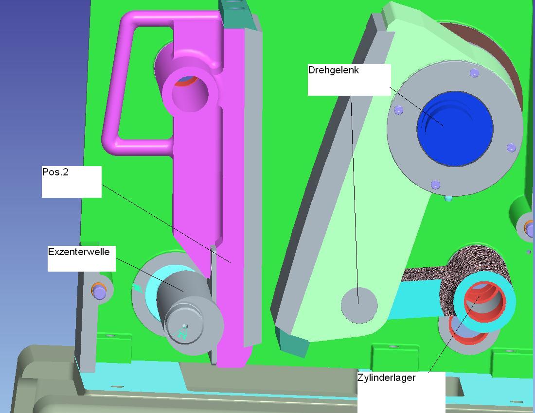

Guten Morgen Forum,
ich versuche verzweifelt eine Animation hinzubekommen…
aber es klappt irgendwie nicht so richtig.
Links die Exzenterwelle habe ich als Drehgelenk eingebaut.
Wenn sich diese Welle jetzt dreht (was ich hinbekomme) soll die Platt (Pos.2) immer auf der Welle liegen. Diese bedingung stimmt aber nicht nach einer halben Umdrehung der Welle kommt ein e Fehlermeldung  ich habe in der Platte eine Ebene erzeugt die Tangential zur Fläche der Exzenterwelle ist, ich kann aber nur eine
(halbe) Fläche auswählen so dass die Animation nicht richtig berechnet werden kann und eine Fehlermeldung kommt. 2x Tangential geht gar nicht.
Rechts die Sache funkt gar nicht, soll aber im Prinzip genauso Funktionieren nur mit einem Gelenk mehr.
Gruß Tobi

Hallo Tobi
1. Excenterwelle als Drehgelenk einbauen.
2. Hebel oben auch als Drehgelenk einbauen.
3. In den Mechanismus wechseln.
4. Hebelende und Excenter mittels einer Kurvenscheibenkopplung zusammenbringen (bei gerümmten Flächen das #Automatisch auswählen bei der Flächenauswahl mittels Haken aktivieren, dann muss nur eine Flachenhälfte angewählt werden).
Jetzt den Mechanismus mal mit dem Händchen drehen und es sollte funktionieren. Probier mal das BSP aus......
Gruss Marc

Vielen DANK Marc!!!!!!!
Guten Morgen Forum,
:-) hat etwas länger gedauert aber... es hat geklappt.
