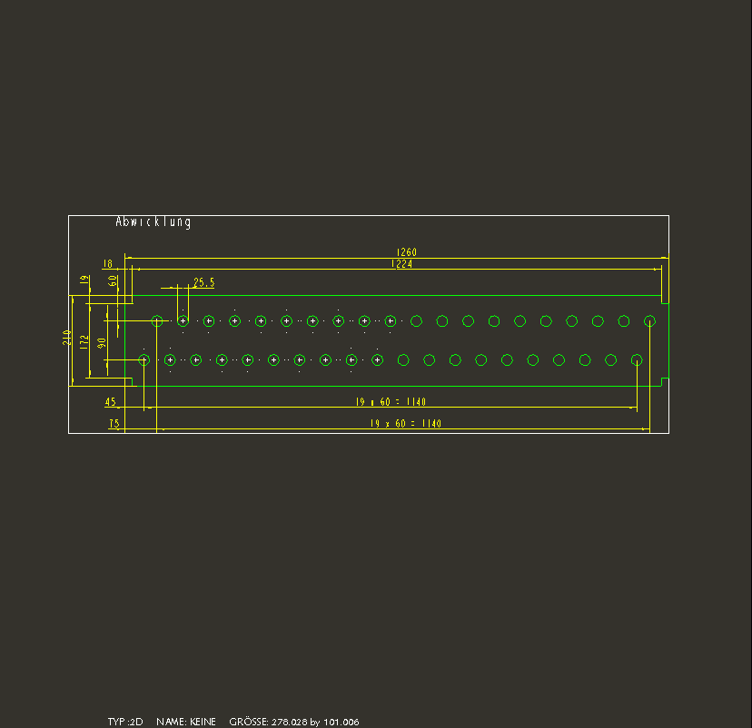

Hallo Freunde!
Ich will nicht jedesmal die Mittellinien über Dialog "Zeigen/Weg." in meine gesteuerte Zeichnung hineinbringen, wenn ich über das Layout die Geometrie ändere, sonder daß auch sich die Mittellinien automatisch regenerieren! Geht das überhaupt in Pro/E?
                      Vielen Dank!

Automatisch wird das nicht gehen.
Aber man kann mit
#Zeigen #Ansicht #alle zeigen
alle Achsen dieser Ansicht anzeigen lassen.
Aber mit
#Zeigen #Achsen #Ansicht #alle zeigen
werden auf einem Schlag alle Achsen in der Zeichnung angezeigt.
Je nachdem wie die config.pro Option
show_preview_default keep (oder) remove
gesetzt ist, kann man dann die zubehaltenden Achsen wählen oder solche die man entfernen will.
Alles klar?

Hallo U_Suess!
Mein Problem ist, daß sich die Mittellinien in eine .drw Zeichnung, die über ein Layout gesteuert ist, nicht multiplizieren wann sich die KE-s(Bohrungen) in der Zeichnung multiplizieren(bzw. Model .prt)!
Anders gesagt, die Mittellinien werden mit neuen KE-s nicht automatisch erstellt!
        Danke,Dado

Hallo Arni!
Danke Arni, aber ich will nicht die Mittellinien d.h. mit Dialog "Zeigen/Wegnehmen" manuel in die Ansicht bringen, wie ich schon in Fragestellung ausgedruckt habe, sondern ich will es einprogrammieren lassen in der Zeichnung!Alles klar!
                Danke,Dado

Hallo dado1!
@Frage an die Moderatoren: Wie schreibt man hier was fettgedruckt?
