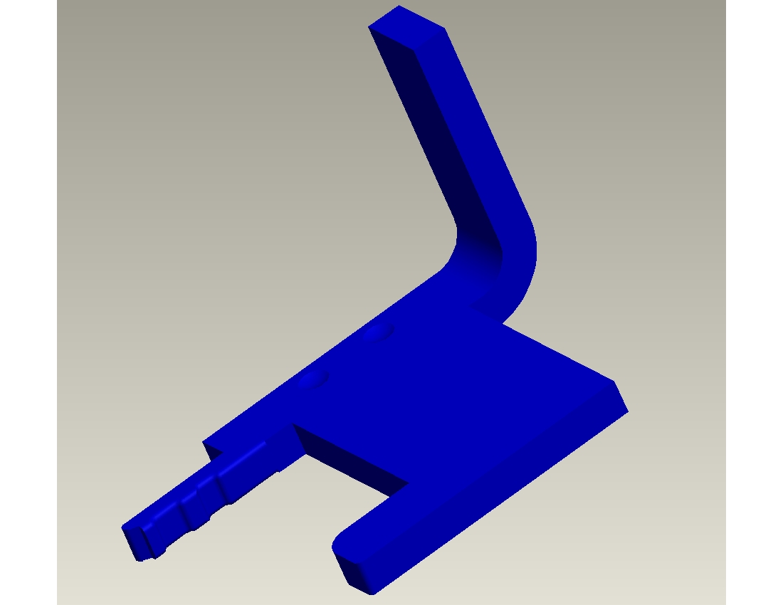

Ich möchte gerne die gestreckte Länge der beiden Teile im Anhang als 2D Zeichnung machen! Das Problem ist nur, dass ich nur step - Dateien von den beiden Biegeteilen habe!! Kann mir vielleicht jemand weiterhelfen??
Danke schon im vorraus!!
Mfg
Banana

In ProE einlesen, in Blechteil konvertieren+ abwickeln.

Step-Datei einlesen, #Applikationen #Blech #Verfahrfläche wählen, Dicke bestätigen, #Einfügen #Biegeoperation #Abwickeln.
Gutes Gelingen...

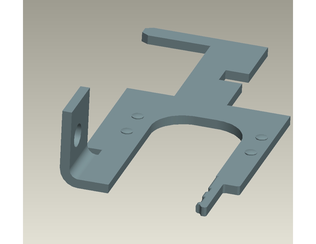

Wollte den Teil so konvertieren, wie du es beschrieben hast! Jedoch funktioniert das nicht! "Teil konnte nicht konvertiert werden!"
Was mach ich falsch? Und welche Fläche ist als Verfahrfläche zu wählen? Hab schon alle ausprobiert!
Anbei der Teil als step - Datei!
Vielleicht funktionierts bei euch?
Danke!

... na ja, um ein teil zu einem blech konvertieren zu koennen, muss das teil natuerlich die topologie eines bleches aufweisen. das tut dieses teil nicht, sprich die sicken muessten geloescht werden und die ganzen radien. vielleicht geht es dann. und da es ein step ist, muesste man jetzt mit profilen und mat.-schnitten arbeiten und vielleicht dann nochmal als *.step raus und wieder rein. dann kann man das blech gleich noch einmal machen und hat denn jedenfalls noch die parametrik...

Holá Banana,
Mach Dir keinen großen Kropf daraus!
1,Öffne Dein Step. Teil als Baugruppe
2, Neues Tei in der Baugruppe erstellen
3, Neues B. aktivieren
4, Step anklicken (rot) mit STRG zwei Aussen Flächen  + großen Radius anwählen
5, STRG C, STRG V, und schon sind die Flächen kopiert.
6, in Der Sammelfläche noch die Löcher (4 Kreise schließen)
7, Fläche aufdicken
8, Schon hast Du Dein Blech zum Abwickeln
Noch viel Spaß
