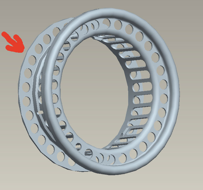

Hallo.....
wie heißt denn gleich noch mal der Schalter, an dem ich drehen muß, damit mir "runde Sachen" auch schön rund und nciht als Polygone dargestellt werden......
ehm..... in WF 2.0.....
wußte zwar wie das geht aber ich finde es im Moment nciht und stehe etwas auf dem Schlauch..... habe zwar in der Suchfunktion und Hilfe nach rund und eckig gesucht, da gibt es auch unter garantie was zu..... nur fallen m,ir im Moment nicht die passenden Suchbegriffe ein.......
Vielen Dank!

Geht mir zum einen um die Darstellung auf dem Bildschirm......
aber auch um bei der Anbindung an FE-Programme vernünftige Netze zu bekommen..... so sind in den Flächen immer irgendwelche Knicke und Kanten, die mein Netz beeinflussen......

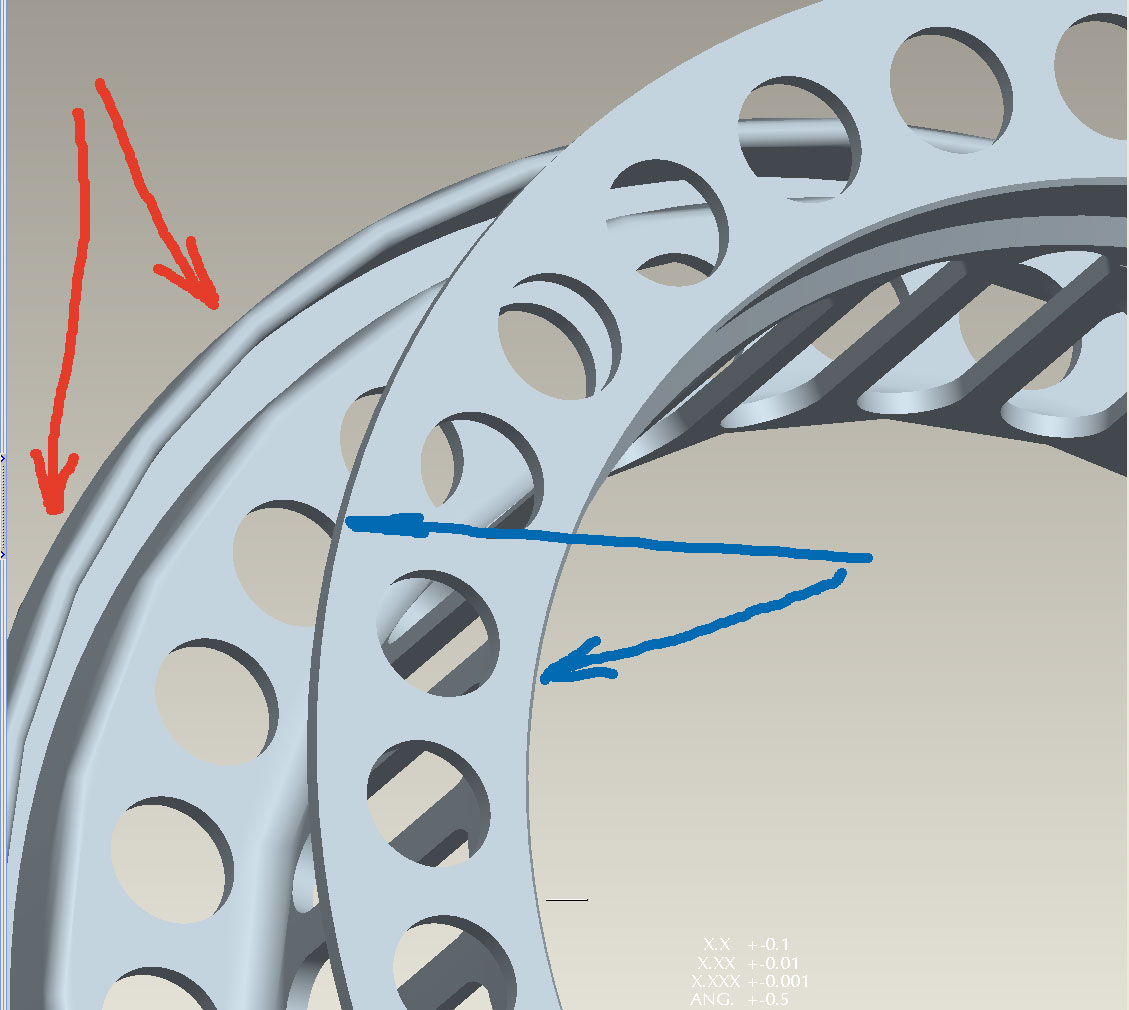

Hier noch einmal ein Bild, das veranschaulicht, was ich meine.....
"#Ansicht#Darstellungseinstellung#Modelldarstellung#Kante/Linie
Dort bei Kantenqualität sehr hoch einstellen".... das war schon der richtige Schalter......
wie heitßt denn die Variable für die config.pro, die den Schalter auf sehr hoch setzt?

Hm.....
das war nur leider noch nicht ganz so der Effekt den ich brauche, teilweise hat die Sache echt was gebracht.....
beio den blauen Pfeilen.... ist die Kurve jetzt super IO.....
bei den Roten leider immer noch nicht..... und da bekomme ich ein sch...... Netzt im FEM
woran kann das noch liegen.... vor allem warum dieses Unterschiedliche Verhalten!?

1. Dein Bild ist schattiert also Schattierungsqualität hoch (keine Config-Option) manuell oder Mapkey
Hinweis bei aktiven FASTHLR wird damit auch Kantenqualität beeinflusst
2. Schnittstelle FEM Modellgenauigkeit oder Schnittstellenprobleme(genauer beschreiben) Wo und wie machst du dein Netz?
Alois

Hey, Danke Schattierungsqualität auch hoch gesetzt auf 10 und jetzt klappts auch mit den Netzen....... dass ich die schön homogen da rein ziehen kann......
Danke!!!!
