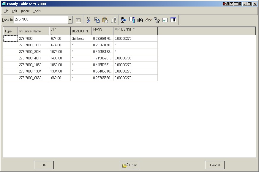

Hallo Kollegen,
habe bereits das Forum abgegrast aber nichts gefunden!
Eine Kollegin hat eine Teilefamilie erzeugt und irgendwie es geschafft, den Varianten verschiedene Materialkennwerte zuzuweisen. Siehe Bild.
Es ist zwar möglich, die Werte zu editieren, jedoch bei der nächsten Regenerierung werden diese auf den Ausgangswert zurückgestellt.
Fragen:
- wie kann nachträglich den Varianten das gleiche Material wie das des generischen zugewiesen werden? (somit wieder abhängig vom generic)
- mit welchem Parameter wird in den Varianten richtigerweise die Materialdichte gesteuert?
Schon mal vorab Danke!

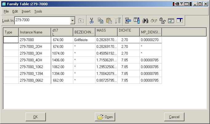

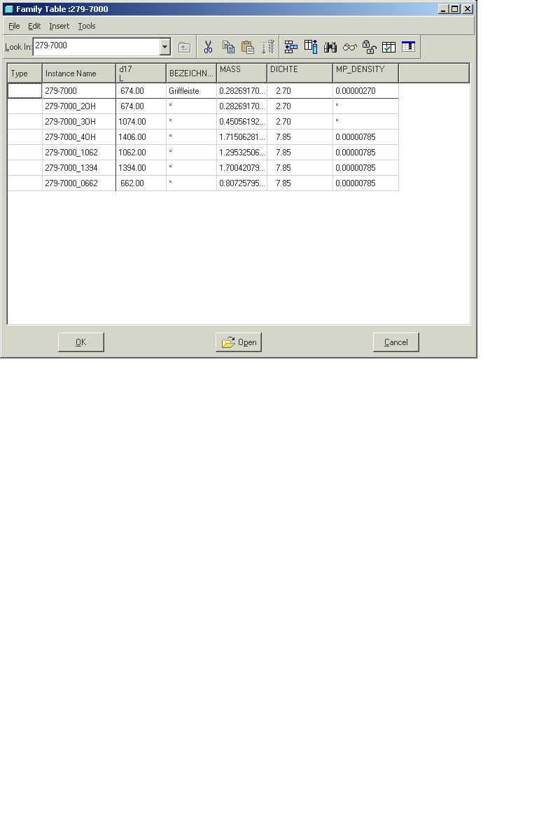

Hallo 2005 und Hagen,
anbei ein paar Screenshot's
zur Sache:

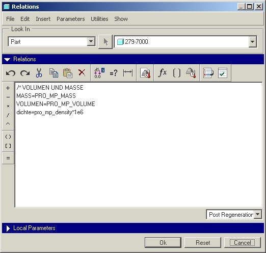

- Parameter "Dichte" ist POST REGENERATION gleichgesetzt dem "pro_mp_density", habe ich nur wegen dem Vergleich der Werte erzeugt
- pro_mp_density kann ich in der Familientabelle nicht abbilden
- mp_density kann ich abbilden (siehe Screenshot)
- ändere ich in der FamTab die Werte in mp_density und verifiziere anschließend, so sind wieder die alten Werte eingetragen --> also nicht editierbar.
Unklar:
Gibt es für die FamTab einen anderen Parameter für die Dichte?
Muß ich pro_mp_density verwenden? Wenn ja, wie füge ich den Wert der FamTab hinzu?
Ist es möglich, den Varianten verschiedene Materialkennwerte (=Materialdatei) zuzuweisen?
Nochmal: es geht darum, sämtliche Varianten "zurückzusetzen", sodaß sie sich bzgl. Materialeigenschaften und Dichte dem Generic anpassen
Georg

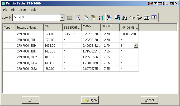

erstellt am: 13. Okt. 2005 15:03    Editieren oder löschen Sie diesen Beitrag!  <-- editieren / zitieren -->   Antwort mit Zitat in Fett Antwort mit kursivem Zitat    Unities abgeben: 1 Unity (wenig hilfreich, aber dennoch)2 Unities3 Unities4 Unities5 Unities6 Unities7 Unities8 Unities9 Unities10 Unities
@20005:
Negativ, funktioniert nicht, gleiche Reaktion wie vorher beschrieben.
Habe eine Lösung gefunden (absolut nicht befriedigend):
- Variante öffnen
- #Edit #Setup #MassProps
- Dichte eintragen
--> feste Zuordnung der Dichte zur Variante --> siehe Bild
ABER: Zurückstellen der Variante auf Generic-Einstellung immer noch nicht möglich.

erstellt am: 13. Okt. 2005 15:14    Editieren oder löschen Sie diesen Beitrag!  <-- editieren / zitieren -->   Antwort mit Zitat in Fett Antwort mit kursivem Zitat    Unities abgeben: 1 Unity (wenig hilfreich, aber dennoch)2 Unities3 Unities4 Unities5 Unities6 Unities7 Unities8 Unities9 Unities10 Unities Nur für VTR1000 10 Unities + Antwort hilfreich
Hallo VTR1000,
genau das ist aber auch der Weg, um den Instances eine andere Dichte und somit Masse zu geben (habe das auch mal andersherum exerziert: alle Instances aufrufen Masse ermitteln und zurückspeichern).
Damits schneller geht, benutze doch Excel, um überall die gleiche Dichte einzutragen.
