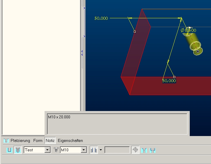

ich versuche z.Zt. die Bohrungsnotizen von Gewindebohrungen an die DIN 6780 anzupassen.
Sobald ich aber eine Durchgangsbohrung erzeuge, wird automatisch der Text DURCH in die Bohrungsnotiz geschrieben.
Dies entspricht allerdings nicht mehr der DIN6780 (vereinfachte Darstellung und Bemassung von Löchern).
Den Text DURCH kann ich nur verhindern, wenn ich die Variable &Thread_depth aus der Notiz entferne, dann wird aber auch keine Gewindetiefe mehr angezeigt.
Hat vielleicht noch jemand solche Probleme und ggf. auch ein Lösung?

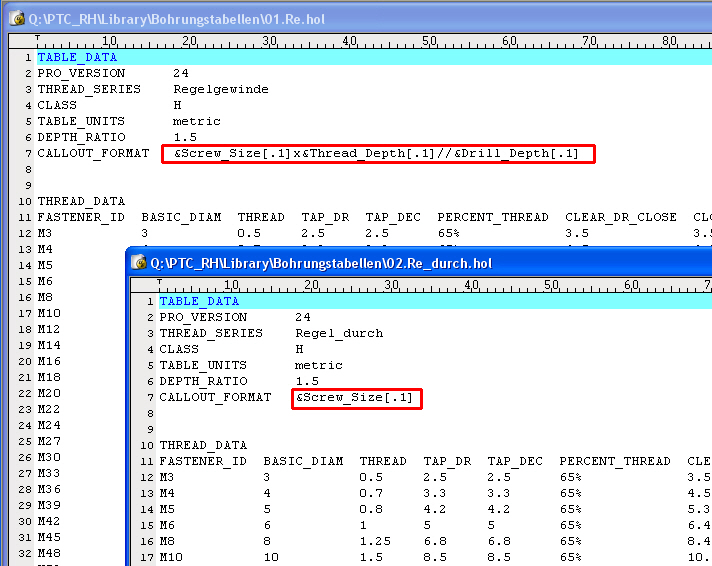

erstellt am: 11. Okt. 2005 12:22    Editieren oder löschen Sie diesen Beitrag!  <-- editieren / zitieren -->   Antwort mit Zitat in Fett Antwort mit kursivem Zitat    Unities abgeben: 1 Unity (wenig hilfreich, aber dennoch)2 Unities3 Unities4 Unities5 Unities6 Unities7 Unities8 Unities9 Unities10 Unities Nur für OVI 10 Unities + Antwort hilfreich
die Notiz in der *.hol muss in deinem Fall so sein:
CALLOUT_FORMAT      &Metric_Size x &thread_depth
Siehe Anhang.
Gruß Martin

Hallo Martin,
dann muss ich aber für jede Bohrungsart (Regelgewinde, Feingewinde, Trapezgewinde, Rohrgewinde) jeweils mindestens 3 Bohrungstabellen erzeugen.
1. normales Gewinde &Screw_Size-&Thread_Depth[.1]//&Drill_Depth[.1]
2. kompl. Durchgangsgewinde &Screw_size
3. Kern durch, Gewinde nicht &Screw_Size-&Thread_Depth[.1]
Damit habe ich dann schon mal 12 Bohrungstabellen, Sonderfälle nicht berücksichtigt.
Und da im Bohrungsmanager das Pulldownfeld für den Bohrungstyp nicht sehr breit ist, muss man dann schon mit Abkürzungen arbeiten, damit der Anwender die richtige Bohrung findet.

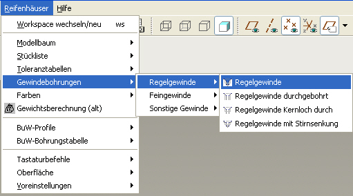

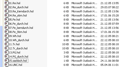

erstellt am: 30. Okt. 2007 14:29    Editieren oder löschen Sie diesen Beitrag!  <-- editieren / zitieren -->   Antwort mit Zitat in Fett Antwort mit kursivem Zitat    Unities abgeben: 1 Unity (wenig hilfreich, aber dennoch)2 Unities3 Unities4 Unities5 Unities6 Unities7 Unities8 Unities9 Unities10 Unities
Hallo Christian,
ich habe, wie befürchtet, für jede Art Bohrung (Regelgewinde, Feingewinde, Rohrgewinde...) und für jede "Bohrungsform" (durchgebohrt, Kernloch durchgebohrt, mit Stirnsenkung...) eine eigene *.hol-Datei abgelegt und rufe die Bohrungen über Mapkeys in einem Menü auf.
Michael "OVI" Over
