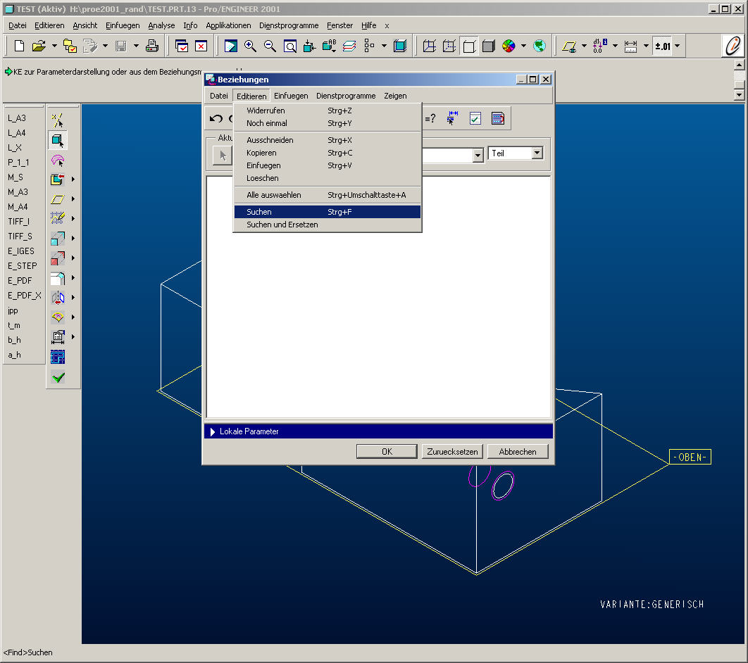

.. ich habe ähnliches Pro/blem gehabt und wie folgt gelöst: In meiner Lösung (auch mit Mapkey) werden die Parameter über den Beziehungseditor erzeugt. Es werden vorhandene Parameter und dessen Werte NICHT überschrieben!
Dieses Mapkey ist für die Version 2001 und benötigt folgende config.pro Einstellungen:
new_parameter_ui  yes
new_relation_ui  yes
-che-
rjordan

ja,..ich trage die Parameter mit nem Editor ein. Ich habe das Mapkey mal etwas umgestaltet, um die Parameter und die Syntax besser verständlich zu gestalten.
Um ein Parameter zu erzeugen als Zeichenkette muss die Syntax lauten:
PARAMETER=\"zeichenkette\"\n\
Um ein Parameter zu erzeugen als Reelle Zahl muss die Syntax lauten:
PARAMETER=\3.0\n\  als wert kann eine Ganzzahl benutzt werden oder eine beliebige Reelle Zahl z.B: 123.234 (mit Punkt! nicht Komma)
Um ein Parameter zu erzeugen als JA / NEIN muss die Syntax lauten:
PARAMETER=YES\n\  oder (NO)
ich hoffe das ist jetzt verständlicher ...

Schaut gut aus aber mit diesem mapkey werden sehr wohl die eventuell schon vorhandenen Parameter überschrieben.
@rjordan
Im ersten Teil des mapkeys werden die vorhandenen Beziehungen ausgeschnitten, dann über Beziehungen die Parameter eingetragen, verifiziert, diese Beziehungen wieder rausgelöscht, die ursprünglichen Beziehungen wieder reinkopiert.
Aber wie gesagt, schon vorhandene Parameter werden (zumindest bei mir ) überschrieben!?

Um das zu verhindern, schreibt man (nach der Aufzeichnung des mapkey)
nach jedem Parametereintrag ein doppeltes ;;  zB.
#STRING;benennung;---;;

@rjordan: wie die Eingabe von Ganzzahlen funktioniert weiss ich leider nicht. Wenn ich Zahlen als Parameterwert brauchte,.. haben es Reelle Zahlen immer gut getan.
@arni1: mich würd interessieren, wie deine Parameterwerte durch dieses mapkey überschrieben werden?? .. bei mir werden KEINE vorhandenen Parameter und dessen Werte überschrieben.
Die funktionsweise des Mapkeys ist ganz einfach, .. wie arni1 schon beschrieben hat, werden die Parameter über den Beziehungseditor erzeugt und das sieht wie folgt aus:
1. Beziehungseditor öffnen (vorausgesetzt in der config.pro ist "new_relation_ui  yes" eingestellt)
2. Bestehende Beziehungen komplett ausschneiden.
3. Parameter rein schreiben in form von: PARAMETER=WERT ....
4. Beziehungen verifizieren (in dieser Aktion gehen die zugewiesenen Parameter über in die Teileparameter)
5. Alles markieren und entfernen (Diese Aktion entfernt die Eingaben aus dem beziehungsfenster ... die Parameter bleiben ERHALTEN!)
6. Paste (Diese Aktion füllt den Beziehungseditor wieder mit den Ausgangswerten)
7. Fertig!
Wenn ein Teil bei Ausführung dieses Mapkeys "Fehler" in den Beziehungen hat, werden diese "Fehler" natürlich nicht durch das Mapkey bereinigt! .. Es erscheint, wie gewohnt, die Meldung auf Fehler in Beziehungen. Die Parametererzeugung ist davon aber NICHT beeinflusst. Die Parameter werden trotzdem erzeugt!

Tut mir leid, dem kann ich nicht folgen..
Du schreibst:
"Beziehungen verifizieren (in dieser Aktion gehen die zugewiesenen Parameter über in die Teileparameter)"
Und genau da werden solche Parameter, die eventuell schon vorhanden sind, überschrieben. zB:
NAMING=\"\"\n
Wenn jetzt der Parameter NAMING im Modell schon existiert, wie willst Du dann verhindern, daß nicht die Beziehung von oben greift und diesen überschreibt?

.. die Lösung liegt in der Natur der Sache! .. Pro/E ÜBERSCHREIBT keine Parameterwerte die aus der Beziehung kommen, wenn der Parameter bereits existiert.

erstellt am: 13. Okt. 2005 12:06    Editieren oder löschen Sie diesen Beitrag!  <-- editieren / zitieren -->   Antwort mit Zitat in Fett Antwort mit kursivem Zitat    Unities abgeben: 1 Unity (wenig hilfreich, aber dennoch)2 Unities3 Unities4 Unities5 Unities6 Unities7 Unities8 Unities9 Unities10 Unities Nur für ShangTsung 10 Unities + Antwort hilfreich
Verstehe ich jetzt nicht. Hier mal ein Bildchen..
Arni

erstellt am: 13. Okt. 2005 12:19    Editieren oder löschen Sie diesen Beitrag!  <-- editieren / zitieren -->   Antwort mit Zitat in Fett Antwort mit kursivem Zitat    Unities abgeben: 1 Unity (wenig hilfreich, aber dennoch)2 Unities3 Unities4 Unities5 Unities6 Unities7 Unities8 Unities9 Unities10 Unities
Also egal wie ich mein ProE verstelle, zu dem Fenster komm ich nie ...
Vielleicht liegt's ja auch daran, das hier keine Updates der Wochenversionen gemacht werden.
Jedenfalls dankeschön Arni!
