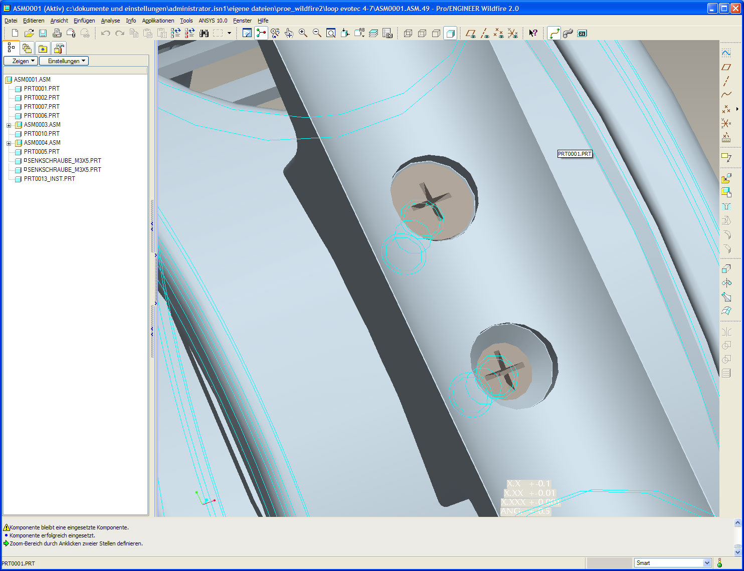

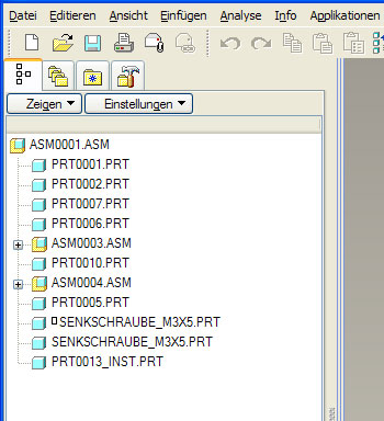

Hallo......
was bedeutet denn das kleine Rechteck im Baum vor der ersten Senkopfschraube.... die beiden Schrauben verhalten sich beim einbauen auch volkommen unterschiedlich die mit dem Rechteck läßt sich mit dem dem Konus des Kopfes wunderbar auf dem Konus de´r Senkfläche ausrichten..... die zweite rutscht einfach durch und steckt mit ihrem Kopf mitten im Material.....
bin mal auf Eure Meinungen gespannt......!
LG und ein schönes WE wünscht Euch Jens

Die Schraube ist nur "teilweise definiert" eingebaut.
Sie hat noch mindestens einen Freiheitsgrad bei der Einbaudefinition.

Das kleine Rechteck im Modellbaum bedeutet daß dieses Modell nicht vollständig definiert eingebaut ist.

Vermutlich ist die Drehung noch nicht definiert. Bei einer Schraube aber auch meistens nicht wirklich wichtig. Deshalb kann man das Häkchen bei "Annahme zulassen" setzen, dann wird die Drehung festgesetzt und die Komponente gilt trotz der nur zwei Bedingungen als vollständig definiert.

OK....... Danke!!!!
habe ich verstanden aber warum verhalten sich die beiden "kleinen Biester" unterschiedlich die obere tut, was sie soll.... bei der unteren finden sich die beiden Konus Flächen einfach nicht.....
und noch was...... ich habe die Achsen miteinander ausgerichtet....
dann die Konus Flächen von Schraube und Senkung...... dann steht da bei Bedingungen unter Typ einfügen und bei Verstz ist ein "-" aber die Schraube hängt dann immernoch über der Senkung.......
wenn ich die zweite Bedingung in eine Mechanismus Bedingung umwandle und dann wieder zurück, habe ich die Schraube da wo sie hin soll allerdings funktioniert das nur bei der ersten...... bei der zweiten bekomme ich das Ergebnis vom Bild.....
LG Jens

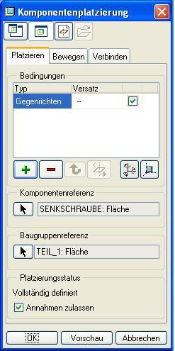

bei Senkschrauben ist im Normalfall nur eine Einbaubedingung notwendig, wenn bei "Annahme zulässig" ein Häkchen gesetzt ist.
Gegenrichten Senkung-Schraubenkopf. Ein Ausrichten der Achsen ist unnötig. Fehlerquelle könnten unterschiedliche Winkel der Senkungen sein.

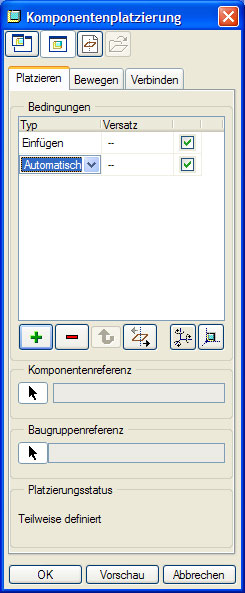

erstellt am: 07. Okt. 2005 12:11    Editieren oder löschen Sie diesen Beitrag!  <-- editieren / zitieren -->   Antwort mit Zitat in Fett Antwort mit kursivem Zitat    Unities abgeben: 1 Unity (wenig hilfreich, aber dennoch)2 Unities3 Unities4 Unities5 Unities6 Unities7 Unities8 Unities9 Unities10 Unities
Hallo kuha....
würde ich ja gerne, aber ein Häkchen bei Annahmen zulässig kann ich nicht setzen, da ich diese Option garnicht habe.... bei mir sieht das Fenster so aus siehe Bild......
auch kann ich die Fkächen nicht "Gegenrichten"...... bei mir ist lediglich ein Einfügen möglich und dann passiert nix.....
Fehlerquelle Winkel..... hab ich mir auch schon gedacht...... aber beide KonusFlächen haben einen Wingel von 45° bzw. eben gesamt 90° die Schraube ist ein Normteil und der Winkel ist mit einer Toleranz behaftet, mein Bauteil ist ohne Toleranz, kann es daran liegen?????
Hilfe........!!!!!
LG Jens

erstellt am: 07. Okt. 2005 12:42    Editieren oder löschen Sie diesen Beitrag!  <-- editieren / zitieren -->   Antwort mit Zitat in Fett Antwort mit kursivem Zitat    Unities abgeben: 1 Unity (wenig hilfreich, aber dennoch)2 Unities3 Unities4 Unities5 Unities6 Unities7 Unities8 Unities9 Unities10 Unities Nur für Jens2001 10 Unities + Antwort hilfreich
Du muß den Typ "Gegengerichtet" vor dem Auswählen der Kegelflächen anklicken. Ein Umschalten hinterher ist nicht möglich.

zwei Nachträge
Auszug aus der WF2-Hilfe
"...Das Kontrollkästchen Annahmen zulassen (Allow Assumptions)ist immer verfügbar, wenn Annahmen gemacht werden oder gemacht werden könnten. Wenn eine Komponente vollständig definiert ist, wird das Kontrollkästchen ausgeblendet...."
Wenn vorher für Normteile Komponentenschnittstellen definiert werden, hat man mit den Einbaubedingungen keine Sorgen.

@ Alle Danke für die Hilfe!!!
@ Thomas ein ganz besonderes D A N K E ! ! !
das war das Problem......
