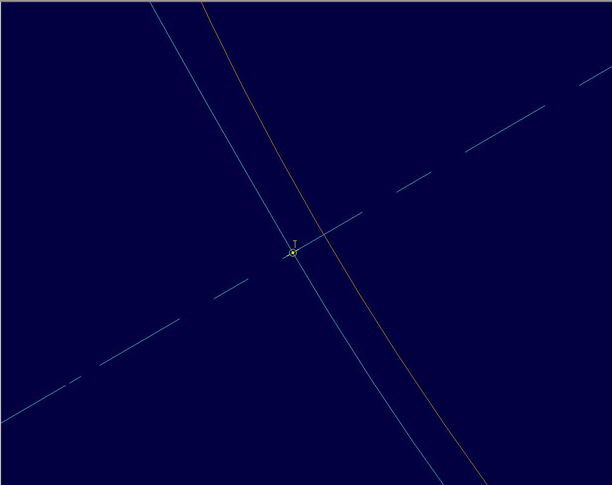

Hi Leute,
ich habe hier in Proe 2001 was seltsames: Ich bin im Skizzierer um eine Kurve zu zeichnen. DIe setzt sich aus zwei Bereichen zusammen. einem Kreissegment und der Rest wird duch eine Spline komplettiert. Ich brauche eine geschlossene stetige Kurve. Die Übergänge Kreis/Spline habe ich mit der Eigenschaft Tangential ausgeführt. Wenn ich dann den Kreis im Durchmesser hin und her ziehe ist es auch immer Tangential (sieht zumindes so aus) aber wie man in der Kurvenanalyse sieht, ist an dieser Stelle eine Unstetigkeit....Wie gibts denn sowas?? Und was kann man dagegen tun???
Gruß Sebastian

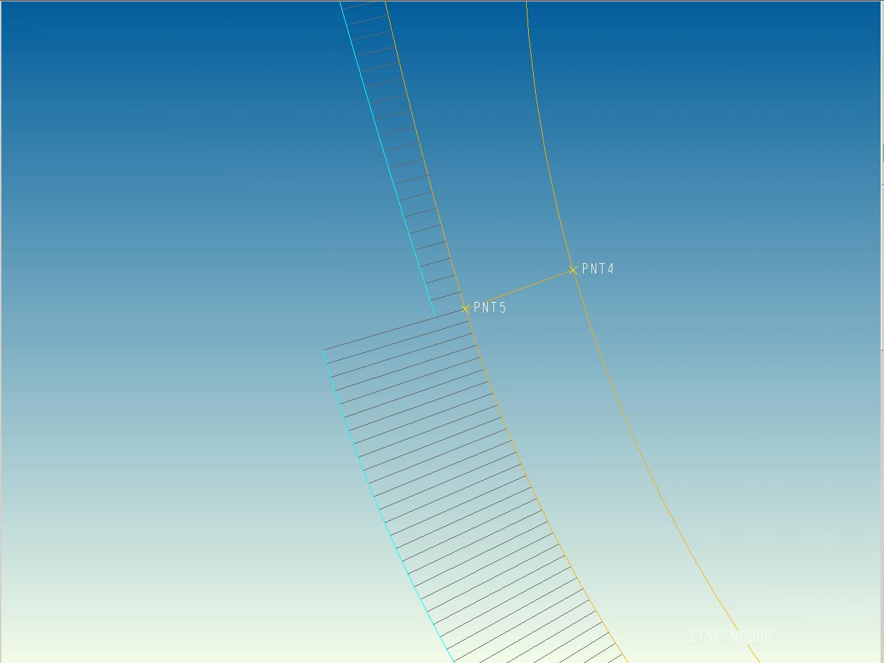

Die Analyse ist schon richtig:
tangential heißt nur, dass die Tangenten der angrenzenden Kurven 180Grad zueinander ausgerichtet werden - mehr nicht.
Tangentiale Krümmungssprünge kann man auch sehen, deshalb wird z.B. bei Designflächen in der Regel ->
Krümmungsstetigkeit
verwendet: die Krümmungen der Kurven sind am Übergang gleich. Das geht aber im Skizzierer nicht.
Sowas kann z.B. eine Kurve durch Punkte...

Hallo Sebastian,
tangentiale Verbindungen sind unstetig (!!!), es sei denn, die Radien, die aneinanderstossen sind gleich groß. Die Ananlyse, welche du gemacht hast, ist eine Krümmungsanalyse und die Krümmung = 1/Radius. Für einen krümmungsstetigen Übergang zu dem Radius, musst du die Tangentenlänge des Splines bearbeiten. In der Skizze kannst Du den Spline editieren und das Stützpolygon so verändern, dass die Krümmung am Übergang in etwa gleich der des Radius ist.
Bei einer freien Kurve kannst du per Knofdruck festlegen, dass der Übergang krümmungsstetig sein soll.

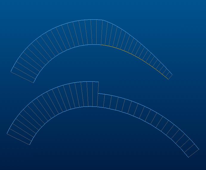

Ich habe noch mal ein Bild angehängt...
@kalle_ok
"unstetig" stimmt so nicht, sie sind halt nur tangentenstetig (C1)
Es gibt auch noch lagestetig (C0), krümmungsstetig (C2) und bei einigen High-End Flächentools beugestetig (C3)...

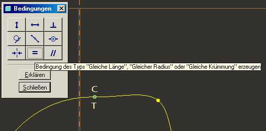

Ja jetzt hab ichs auch hinbekommen. Ich erzeuge jetzt erst das Kreissegment und erzeuge dann meine Spline daran über "Kurve durch Punkte" mit der Krümmungs-Option...
Coole Sache..Danke

Nur der Vollständigkeithalber: in gewissen Grenzen geht es schon. - Ich kann halt keine Geraden "verbiegen" um eine Krümmungsstetigkeit zu erreichen.

Mann kann auch im Sketcher eine (tangentiale) Kette durch einen krümmungsstetigen Spline annähern. Editieren - Umwandeln - Spline
