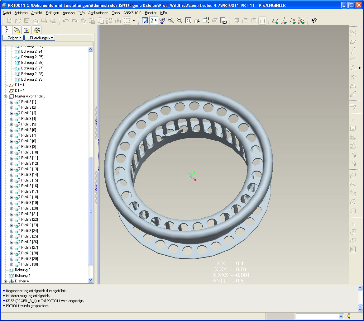

Hallo......
ich habe mal ein Problem zum Thema Mustern.......
habe eine Reihe ähnlicher Teile, siehe Bild, bei dennen Radial ein "Muster" um eine Achse läuft..... so weit ist das ja kein Probl.
.....nun sieht es aber so aus, daß eines der Muster imer mal anders aussehen muß.... z.B. 30 Langlöcher gleichmäßig um die zentrale Drehachse verteil..... davon müssen aber 3Stück jeweils um 120° versetzt kürzer werden..... wie macht man das?????
Wenn ich im Muster ein einzelnes Element verändere, verändere ich alle...... wenn ich ein Element versuche zu löschen lösche ich alle..... kann man da irgend was machen..... ich mein irgendweie hingefriemt bekomme ich meine Muster schon aber das ist ja keine saubere prinzipielle Lösung.....

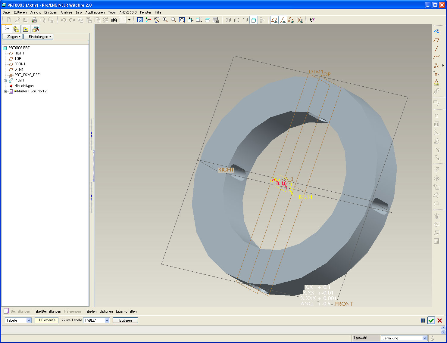

Tabellenmuster ist das Lösungswort.
Schalt dein Muster auf Tabelle um und füge das variable Maß in die Tabelle mit ein.

Guten Morgen!
Um auf Tabellenmuster umzustellen mußt Du zuerst über Bemaßung oder Achse mustern und dann erneut das Muster mit "Definition editieren" bearbeiten.
Dann kannst Du auf Tabelle umstellen.
Diese Tabelle kannst Du dann bearbeiten und die entsprechenden Einträge und Änderungen vornehmen.

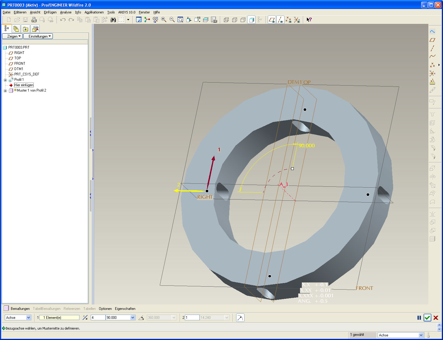

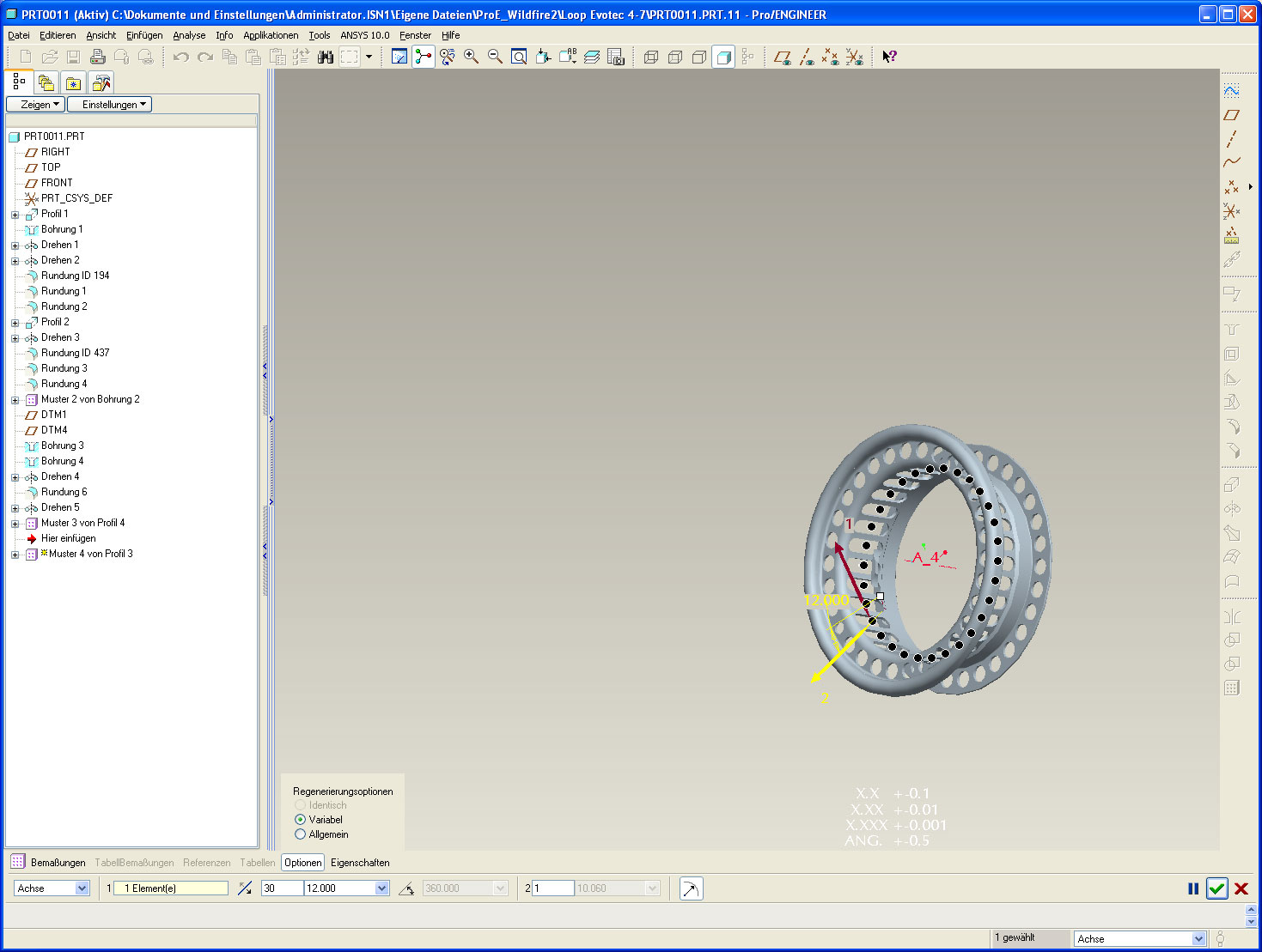

Hallo Markus,
ich habe das jetzt soweit verstanden..... und mir einer Radial bemaßten Bohrung bekomme ich das jetzt auch wunderbar hin!
Nur, meine langlöscher sind nicht radial, sondern ein Mat.Schnitt ,der auf einer ebene, der senkrecht nach außen zeigt....
das heiß, mein Master Element, der Mat. Schnitt hat also keinen eigenen Winkel nach dem er sich orientiert.... und genau dieser winkel fehlt mir dann apäter wenn ich von Achse auf Tabelle umstelle..... (der Winkel von der Achse Musterung ist dann verschwunden) das heißt, ich kann die Länge des Langloches wunderbar auswählen und auch die Anzahl der Elemente stimmtnoch (aus der Achse Musterung), nur da ich eben keinen Winkel habe ballert er mir sämtliche Muster-Elemente mit einem Winkel von 0° auf die Position des Master Elementes.....
was habe ich falsch gemacht!?

...für den Fall brauchst Du eine Winkelebene (am besten als Skizzenausrichtungsreferenz) Im Skizzierer beziehst Du dann alles nur auf diese Ebene und "drehbare" Referenzen (Mittelachse, Umfangkreis)
Anschließend gruppierst Du die Ebene und Deinen MatSchnitt (im Baum selektieren, rechte Maustaste "Gruppe")
Anschließend musterst Du die Gruppe und kannst als Winkelinkrement den Winkel der Ebene nutzen...

Ich hab das auch versucht, habe auf Tabelle umgeschaltet, aber ich wüßte nicht wo ich die Tabelle bearbeiten könnte
Zu meinem Problem: Ich habe radial ein KE gemustert auf eine Ringfläche, und will ein paar von diesen Mustern "deaktivieren", falls sowas überhaupt möglich ist. Auf eleganten Weg natürlich.

Hallo Patra,
nicht doch.
2001 ist nicht Schnee von gestern; haben wir auch noch weltweit im Einsatz.
An die MUstertabelle kommst du über ändern im Menümanager dran.
Dann einfach die nicht gewünschten Musterelemente raus löschen.
