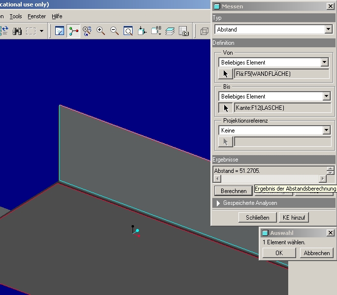

Ich habe ein Problem mit dem Blech-Modul;
Ich habe zuerst ein Fläche gezeichnet, Blechstärke ist 1.25mm;
Dann mit dem Befehl "Flache Lasche erzeugen" eine Lasche erzeugt, bei der Längenangabe habe ich 50mm eingegeben;
Wenn ich ie Lasche anschliessend mess hat sie aber 51.2705mm, warum ist das so?
Ich benutze WF2;
gruss keyser_soze

Hallo keyser_soze
Das Problem dürfte in der Anwahl der Ansatzkante liegen
Gruss Armino

Ich habs, es ist kein Problem der Ansatzkante, es ist ein Problem des Messens;
Wenn ich zum Messen die Grundfläche des Körpers wähle und dann die obere Kante der Lasche misst er irgendwie diagonal und das Ergebnis ist dann natürlich länger;
Wenn ich allerdings die xy-Ebene nehme und dann die Kante der Lasche dann passt es;
Ist das normal so? Kommt mir komisch vor, man kann doch nicht auf jede Fläche von der man messen will eine Ebene setzen?
gruss keyser_soze

Nix Ebene erstellen, einfach die Ausgangsfläche als Definition Ebene anwählen, dann wird senkrecht gemessen.
