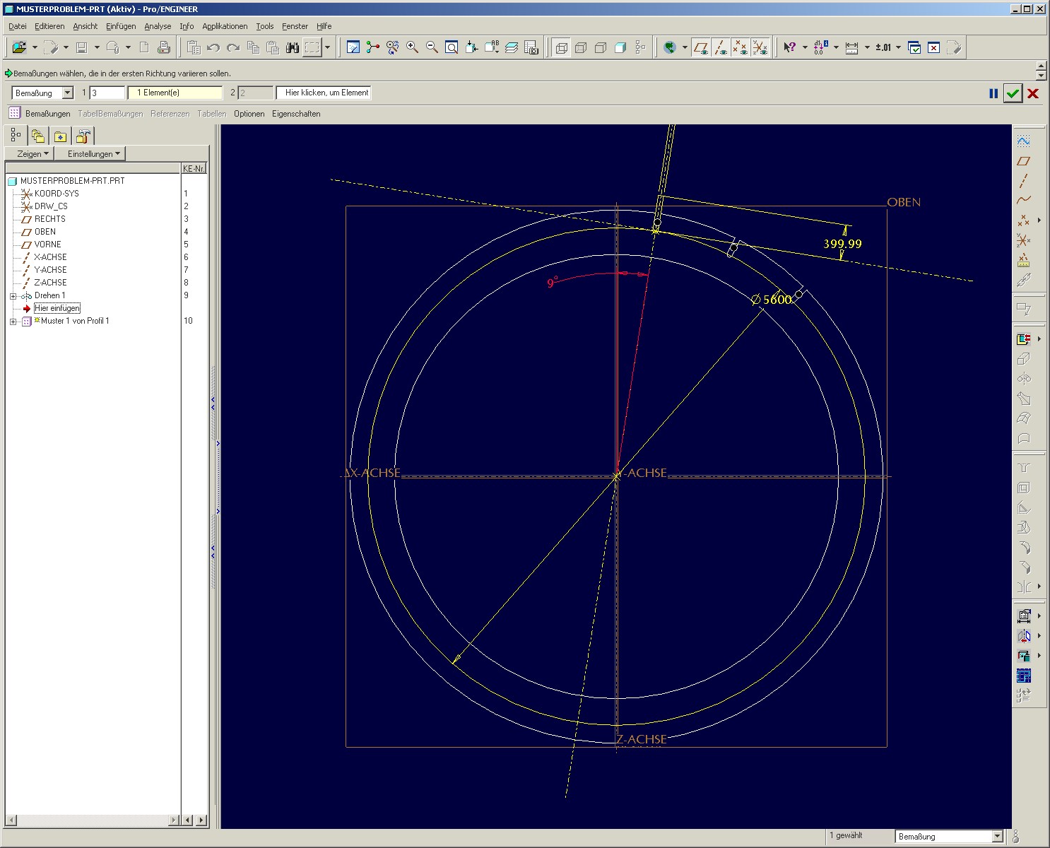

Guten Morgen zusammen!
Folgendes Problem:  (siehe auch Bild im Anhang)
Ich fräse in ein kreisförmiges Blech eine Nut. Diese Nut mustere ich mit dem Winkel 9° als treibendes Maß um die Mittelachse.
Bis zu 3 Musterelementen funktionierts. Ich brauch' die Nuten aber 20x am Umfang.
Als Muster um Achse funktionierts. Da ich aber den Teilkreis in der Zeichnung brauche, muß ich über die Bemaßung mustern.
Ich weiß, daß ProE früher Probleme beim Mustern hatte, wenns über 180° hinaus ging. Das ist aber hier nicht der Fall.
Er erhängt sich ja schon wesentlich eher.
Mach' ich was in der Skizze falsch?
Bisher hab' ich mich wie folgt beholfen: (was mir aber nicht gefällt, da es ja eigentlich auch einfach gehen sollte!)
Standard-Bohrung über Bemaßung gemustert (das funktioniert nämlich!!!)
und dann die Nut als Referenzmuster hinterher gemustert (das funktioniert dann auch!!!)
und Danke im Voraus
Wie im Bild gezeigt, steigt ProE aber

Ahhh, Rotationmuster. Ein stärke von Pro/E und WF2.
Hervorragende Bedienung.
Wenn Du die Schnittorientierung "On-The-Fly" mit den Referenzen "Durch Achse" und "Winkel zu" definierst, dann gehts.
Ich bin in WF2 noch nicht so richtig Fit und hab eine Gruppe aus Ebene und Schnittorientierung erstellt. Läßt sich mustern.

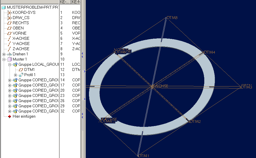

Du hast Recht! Das Mustern mit der on-the-fly-Ebene funktioniert!
Aber - und das ist entscheidend für mich:
Auf der Zeichnung kann ich keinen Teilkreis anzeigen lassen!
Markus

Eine Teilkreis gibt es IMHOIn my humble oppinion (Meiner Meinung nach) nur bei einem Bohrungsmuster.
Meine Vorschläge
1.) einen Teilkreis manuell (2D) in die Zeichnung bringen und
auf die Zeichnungsansicht beziehen (sehr unschön aber schnell)
2.) ein Kosmetik oder eine Kurve auf das Teil legen
und die dann anzeigen lassen
3.) Eine Bohrung mustern und dann den Ausschnitt hinterher

Original erstellt von Beere:
Genau so mach' ich das derzeit - und in Zukunft - auch!
(siehe meinen ersten Beitrag!)
