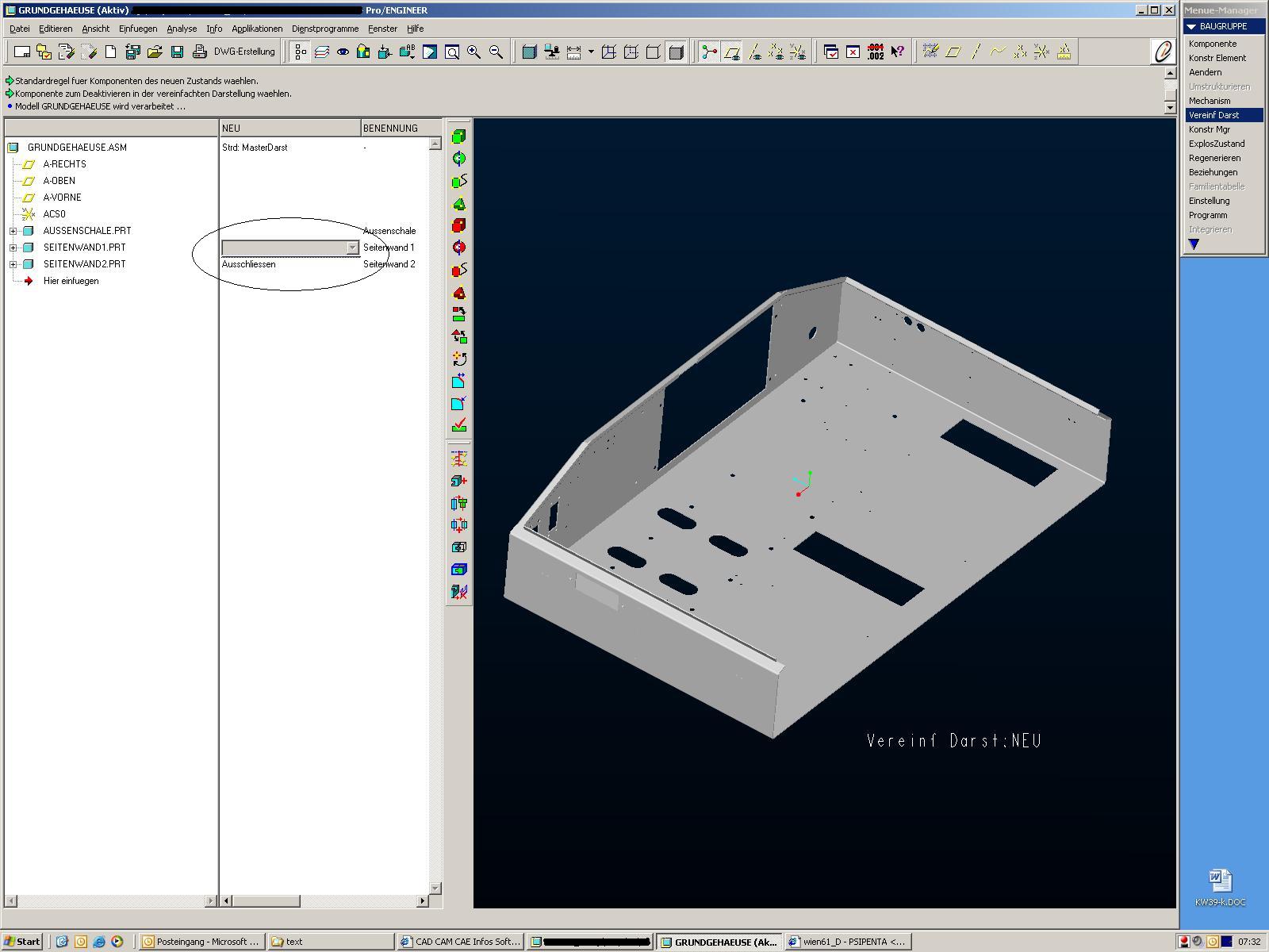

Hallo Forumsmitglieder,
bin neu hier in diesem Forum, aber schon länger ein ProE-Anwender.
Die Suche kann ich leider nicht benutzen da das Internet zum Teil gesperrt wird von unserer Firma.
Folgendes Problem: bei meiner alten Firma konnte ich im Modellbaum direkt eine vereinfachte Darstellung umdefinieren (Komponente Ausschließen, Standard,...), jetzt geht das nicht mehr (Feld is grau hinterlegt)? Weiß vielleicht wer welche Einstellung das ist?
Chris

erstellt am: 28. Sep. 2005 07:49    Editieren oder löschen Sie diesen Beitrag!  <-- editieren / zitieren -->   Antwort mit Zitat in Fett Antwort mit kursivem Zitat    Unities abgeben: 1 Unity (wenig hilfreich, aber dennoch)2 Unities3 Unities4 Unities5 Unities6 Unities7 Unities8 Unities9 Unities10 Unities
Hallo Alois,
also die Spalte hab ich ja schon, nur ist das Feld zum Verstellen eben grau hinterlegt (siehe Bild "vereinfacht"), wo gibt es den da eine Einstellung damit ich dort die Darstellung auswählen kann??
Chris

erstellt am: 28. Sep. 2005 08:54    Editieren oder löschen Sie diesen Beitrag!  <-- editieren / zitieren -->   Antwort mit Zitat in Fett Antwort mit kursivem Zitat    Unities abgeben: 1 Unity (wenig hilfreich, aber dennoch)2 Unities3 Unities4 Unities5 Unities6 Unities7 Unities8 Unities9 Unities10 Unities Nur für Stang 10 Unities + Antwort hilfreich
Das hört sich für mich nach einem Lizenz-Thema an. Um vereinfachte Darstellungen verwenden zu können, reicht eine "nackte" Lizenz Pro/ENGINEER Foundation nicht aus, dazu benötigst Du das Advanced Assembly Extension AAX oder eine Lizenz Pro/E Foundation Advantage.
http://www.ptc.com/WCMS/files/32353en_file1.pdf
http://www.ptc.com/WCMS/files/26554de_file1.PDF

erstellt am: 28. Sep. 2005 10:02    Editieren oder löschen Sie diesen Beitrag!  <-- editieren / zitieren -->   Antwort mit Zitat in Fett Antwort mit kursivem Zitat    Unities abgeben: 1 Unity (wenig hilfreich, aber dennoch)2 Unities3 Unities4 Unities5 Unities6 Unities7 Unities8 Unities9 Unities10 Unities
Hallo JPietsch,
stimmt es ist ein Lizenz-Thema.
Hab eine andere Lizenz genommen und da hat es dann gefunkt.
Danke jedenfalls.
