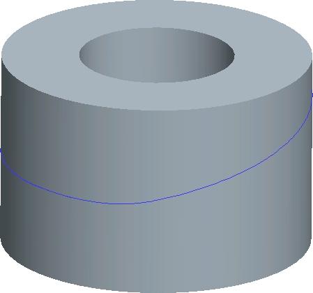

ich habe das Problem. dass ich einen Rotationsschnitt machen will, der den Zylinder entlang der aussen aufgewickelten Kurve abschneidet. Es soll letztendlich das Material oberhalb der Kurve entfernt werden, wobei die entstehende Schnittfläche parallel zur Grund- bzw. Deckfläche des Zylinders sein soll. Gibts es für dieses Problem eine einfache Vorgehensweise? Ich wollte, mir den langen Weg über Kurven, Flächen, verschmelzen, ... ersparen. Ich kann mich auch ganz leicht daran erinnern, dass es irgendein Werkzeug gab, bei dem zur Definition des Rotationsschnitts so eine Art Steuerkurve angegeben werden konnte. Leider weiß ich nicht wie dieses Werkzeug hieß, geschweige denn wo es zu finden ist.

Treffen sich die Kurvenenden hinten wieder? Oder wird der Schnitt immer bis zur Mitte geführt?

JA die Kurven treffen sich hinten wieder. Wie gesagt würde ich gerne den oberen Teil des Zylinders entlang der Kurve abtrenne(blöd ausgedrückt aber hoffentlich verständlich).

Einfach ein #Zug-Ke mit variablen Schnitt erzeugen, wobei die 1ste Kurve die obere Kante des Zylindes ist (Kreis), die zweite die Kurve auf der Mantelfläche.
