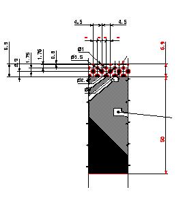

Liebe Communitymitglieder!
Ich möchte euch im Namen eines Kollegen um Hilfe bei folgendem Problem bitten!
Ein Waggonfenster hat am Rand eine schwarze Folie. Diese Folie geht dann mit Punkten in den durchsichtigen Teil der Scheibe über!
Nun meine Frage: Wie kann man am einfachsten den gepunkteten Übergang im 3D- Modell zeichnen?
Es handelt sich nicht immer um gerade Scheiben, es können auch gewölbte sein!
Als kleine Hilfe wie der Übergang aussehen soll könnt ihr euch das angehängte Bild ansehen!
Danke im Vorhinein!
mfg Franz

wir verwenden eine Kosmetik um den Bereich anzugeben und zusätzlich ein Symbol (ähnlich deines Anhangs) um den Siebdruck genauer zu definieren.Schwieriger wird es bei gekrümten Scheiben (wie im Fahrerstand)da sich eine Gravur nur umständlich füllen läßt.Über elegantere Lösungen würde ich mich sehr freuen da ich dieses Prblem öfter habe.Vielleicht geht da in Zukunft was mit Füllmuster wenn wir endlich Wildfire haben.

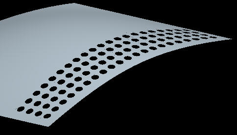

-> Füllen-Muster entlang 3D Kurven, bzw. auf gewölbten Fläche erst in WF3...

Ist es nicht möglich zuerst über ein Muster den Siebdruck auf eine Ebene aufzutragen und erst anschließend den Körper zu verformen?

Das Problem ist, dass Kurven oder Kosmetik beim Verformen (Steuerkurve oder Krümmen etwa) nicht auf der Fläche bleiben, sondern in der erzeugten Position.
Ein Ansatz könnte sein, eine Fläche zu "perforieren" und diese dann zu verformen...
