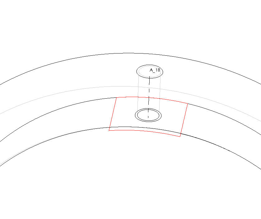

ring.zip
Als Gewindeendfläche läßt sich nur eine Referenzfläche wählen, dann kommt beim Mustern sowas raus.( KE 20)
Das Gewinde wurde mit #Kosmetic #Gewinde erzeugt, schaut sonst sehr gut aus, paßt sich der Außen#und Innenkontur an.
Standardbohrungen kommen hier wegen Start-Endflächen des Gewindes auch nicht in Frage.
Da muß man wohl doch wieder die alte Vorgehensweise nehmen (Gewinde bis Achse erzeugen, Flächen abkopieren, trimmen und das ganze Mustern)
Oder weis jemand etwas besseres?

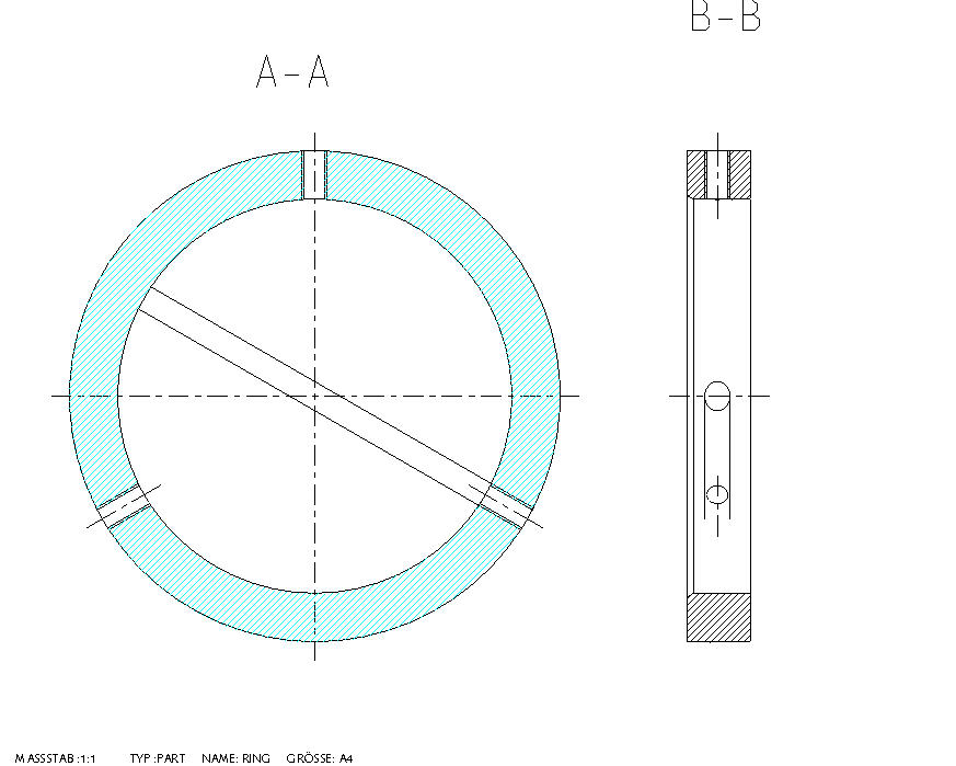

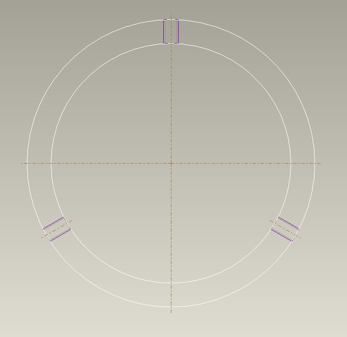

Danke erstmal für die schnelle Antwort,
ja ohne dem Modell ist es schwer zu verstehen.
Hier also die Bilder.
Arni

erstellt am: 27. Sep. 2005 10:38    Editieren oder löschen Sie diesen Beitrag!  <-- editieren / zitieren -->   Antwort mit Zitat in Fett Antwort mit kursivem Zitat    Unities abgeben: 1 Unity (wenig hilfreich, aber dennoch)2 Unities3 Unities4 Unities5 Unities6 Unities7 Unities8 Unities9 Unities10 Unities Nur für arni1 10 Unities + Antwort hilfreich
Da schlägt wieder das alte Problem der Zylinderflächen zu. Jeder Zylinderfläche wird intern in zwei Teile zerlegt und dadurch kommt es zu solch unschönen Sachen.
Würde vorschlagen vor den Gewinden eine Fläche zu erzeugen, die aus den beiden Innenflächen besteht. Diese Fläche als Endfläche angeben. Dann geht es hoffentlich.

erstellt am: 27. Sep. 2005 11:20    Editieren oder löschen Sie diesen Beitrag!  <-- editieren / zitieren -->   Antwort mit Zitat in Fett Antwort mit kursivem Zitat    Unities abgeben: 1 Unity (wenig hilfreich, aber dennoch)2 Unities3 Unities4 Unities5 Unities6 Unities7 Unities8 Unities9 Unities10 Unities
Das hatte ich schon versucht, auch ohne Erfolg.
Dann stimmt schon die erste Gewindebohrung nicht, die beginnt dann am InnenØ und endet an der anderen Seite an der Außenkante.
Habe es jetzt mit einer kleinen skizzierten Profifläche gelößt.
So spart man sich wenigsten das Trimmen der Start-und Endfläche von früher.

erstellt am: 27. Sep. 2005 11:35    Editieren oder löschen Sie diesen Beitrag!  <-- editieren / zitieren -->   Antwort mit Zitat in Fett Antwort mit kursivem Zitat    Unities abgeben: 1 Unity (wenig hilfreich, aber dennoch)2 Unities3 Unities4 Unities5 Unities6 Unities7 Unities8 Unities9 Unities10 Unities Nur für arni1 10 Unities + Antwort hilfreich
da hätte ich einen besseren Vorschlag: mach an beiden Seiten eine kleine Fase ran, wähle die Flächen als Beginn und Ende, fasse die Sachen zu einer Gruppe zusammen und mustere die

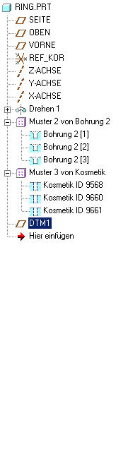

erstellt am: 27. Sep. 2005 16:45    Editieren oder löschen Sie diesen Beitrag!  <-- editieren / zitieren -->   Antwort mit Zitat in Fett Antwort mit kursivem Zitat    Unities abgeben: 1 Unity (wenig hilfreich, aber dennoch)2 Unities3 Unities4 Unities5 Unities6 Unities7 Unities8 Unities9 Unities10 Unities Nur für arni1 10 Unities + Antwort hilfreich
hatte auch schon das Problem.
So sollte es funktionieren, die Bohrung über die Bemaßung mustern, das kosmetische Gewinde über die Rotationsachse mustern.
Gruß Martin

erstellt am: 27. Sep. 2005 16:58    Editieren oder löschen Sie diesen Beitrag!  <-- editieren / zitieren -->   Antwort mit Zitat in Fett Antwort mit kursivem Zitat    Unities abgeben: 1 Unity (wenig hilfreich, aber dennoch)2 Unities3 Unities4 Unities5 Unities6 Unities7 Unities8 Unities9 Unities10 Unities
Hallo Martin!
Wie ist das gemeint: "das kosmetische Gewinde über die Rotationsachse mustern" ?
Arni

erstellt am: 27. Sep. 2005 17:06    Editieren oder löschen Sie diesen Beitrag!  <-- editieren / zitieren -->   Antwort mit Zitat in Fett Antwort mit kursivem Zitat    Unities abgeben: 1 Unity (wenig hilfreich, aber dennoch)2 Unities3 Unities4 Unities5 Unities6 Unities7 Unities8 Unities9 Unities10 Unities Nur für arni1 10 Unities + Antwort hilfreich
ring.prt.zip
Habe mich vielleicht nicht ganz richtig ausgedrückt. Gemeint ist die Drehachse des Ringes.
Gruß Martin

erstellt am: 27. Sep. 2005 17:20    Editieren oder löschen Sie diesen Beitrag!  <-- editieren / zitieren -->   Antwort mit Zitat in Fett Antwort mit kursivem Zitat    Unities abgeben: 1 Unity (wenig hilfreich, aber dennoch)2 Unities3 Unities4 Unities5 Unities6 Unities7 Unities8 Unities9 Unities10 Unities
Hallo Martin!
Sowas geht natürlich auch, ich will alles aufs erste Muster referenzieren.
