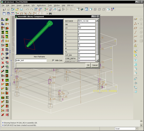

Hallo zusammen
ich habe gerade das EMX Realease 4.1 installiert bekommen es ist auf Deutsch installiert worden deshalb meine frage bei der Emx leiste steht es auf deutsch (z.B passtift,schrauben etc) doch die Hilfe selber ist auf english und siehe Bild wie Länge Breite etc auf english ist das so oder kann man das umstellen? Bitte um Rückmeldung Besten dank im vorraus

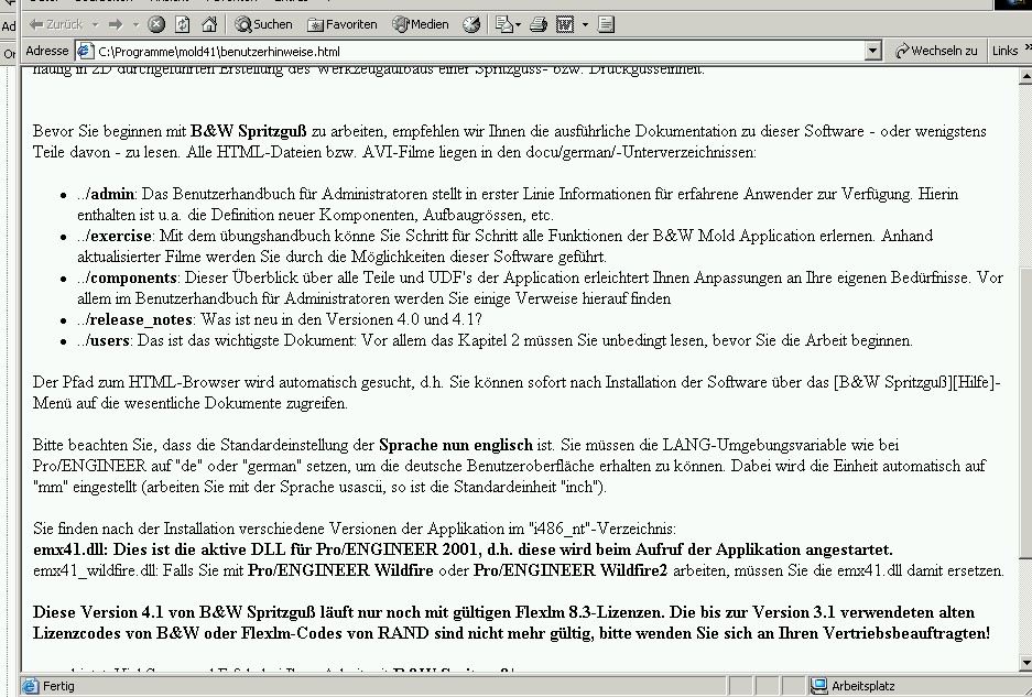

Hallo shaine,
schau mal auf das angehängte Bild und prüfe ob das bei euch so eingestellt ist.
so long

wenn du die lang-Umgebungsvariable auf german gesetzt hast sollte alles in deutsch erscheinen. (sicherheitshalber mal den Rechner runterfahren und neu starten)

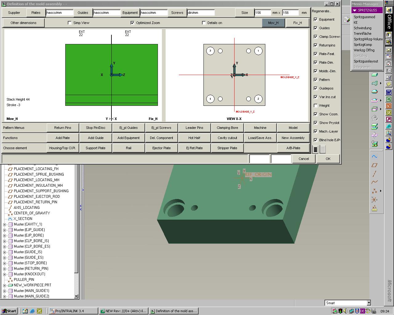

da ich sehe du kennst sogut aus hätte ich noch was vielleicht weisst du das auch das wäre super.
wie bekomme ich die Icons auf der linken seite auch so hin wie bei dem zugefügten bild

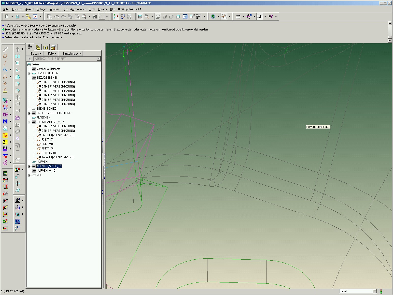

hallo shaine,
anbei mal´n bildchen wie meine "Arbeitsoberfläche" aussieht.
wenn du bedarf haben solltest kann ich dir ja mal die win & die pro für´s emx reinstellen

Hi bruce
hab es geschafft die oberfläche so zu konfigurieren aber trotzdem danke
