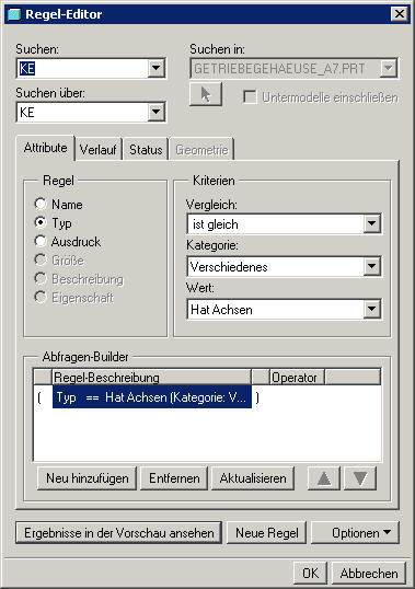

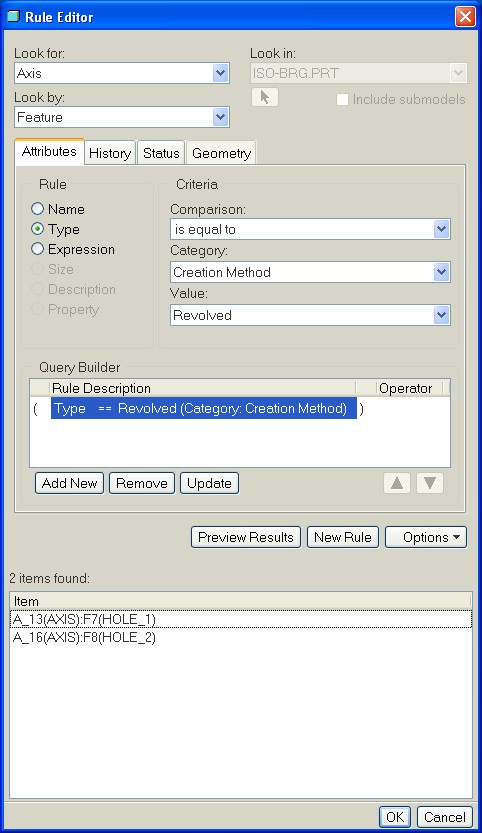

habe mit dem Bohrungsmenü iin ProE WF2 M080 eine Bohrung mit Gewinde erzeugt. Nun ist die Achse der Bohrung mit der Sammelfläche für das Gewinde verknüpft und ich kann diese Verknüpfung auch nicht lösen. D.h. ich kann die Achse nicht auf eine eigene folie legen und ausblenden (wie ich das normalerweise mache) sondern bekomme diese immer angezeigt! Gibts da eine Lösung/einen Trick wie man die beiden trennen kann?
Oder muss ich immer zuerst eine Bohrung machen und dann mit Kosmetik ein Gewinde? (umständlich)!

Aber wenn er den ausblendet ist auch die Gewindefläche weg... Und das ist sicher sein Problem, weil er 2 Achsen übereinander hat, was in Zeichnungen schon mal heftigst nerven kann.
Sorry, habe zwar eine Regel, die die richtigen Elemente findet, diese wird aber nicht vom Layer unterstützt

ProE hat schon immer Achsen für Rotationsgeometrien und Bohrungen angelegt, die halt zur Geometrie gehören und keine Bezugsachsen sind. Diese packt er dann mit auf den Layer Achsen. Wenn Du den Layer ausblendest siehst Du halt die Achsen nicht mehr, die Geometrie bleibt sichtbar, sofern es Solid-Geometrie ist. Sind es Flächen (wie z.B. auch kosmetische Gewinde) werden sie ausgeblendet  Das ist schon so, seit ich ProE kenne (Rev. 9, 1993)
