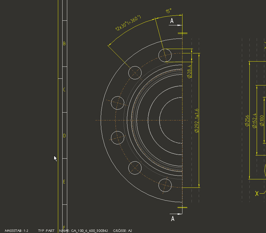

Ich hab hier ein kleines Phänomen.
Bohrungsteilkreis (entstanden in 2001). Allerdings kann ich auf der Zeichnungsableitung entweder nur alle Achsen des Musters zeigen, oder gar keine. Da ich aber ne halbe Ansicht habe, sehen die Achsen im Nichts irgendwie doof aus.
Auch wenn ich das Element neuerzeuge und mustere, komme ich zu gleichem Ergebnis.
Und: Nein, ich habe nicht die Option "Achse" gemustert, sondern "Bemaßung".
Kennt jemand das Problem? Und vor allem: Hat jemand nen Lösungsansatz für mich?

hallo,
wenn du dir in der zeichnungsableitung die achsen anzeigen lässt, was hast du denn da eingestellt?
ke oder ansicht?

Hab schon KE+Ansicht und nur Ansicht probiert.

ich hab´s mal schnell nachvollzogen.
egal ob ich über "achse" oder "bemassung" mustere, ich bekomme nur die achsen angezeigt, wo auch die bohrungen in der halbansicht zu sehen sind.
aber abgesehen davon, du kannst doch die achsen welche du behalten einzeln auswählen, oder?

Ich kann sie einzeln anwählen. Aber der Teilkreis bleibt mir nur erhalten, wenn ich "Alle behalten" sage.
Wenn ich dann die Achsen wieder wegnehmen will, die außerhalb meiner TEIL-Ansicht liegen, ist der Teilkreis samt allen Einzelachsen wieder weg....

Jep Thorsten...
...so ist das und das läßt sich leider auch nicht ändern.
1.) Manuell auf der Zeichnung einen Teilkreis zeichnen oder
2.) Ein Skizze im Modell unterbringen, die den Teilkreis darstellt.
wähle zwischen "kein Teilkreis" "Pest" oder "Cholera"

hallo,
doch lässt sich ändern!
du gehst auf zeigen - ansicht -- jetzt aber die option "zu entfernende ausw" wählen, jetzt die achsen wählen die du nicht haben willst.
aber achtung - die "ursprungsbohrung" muss in der ansicht sein, sonst geht dat nich. (jedenfalls bei mir).

ich hab's in WF2 ein Kreismuster nachvollzogen und das beschriebene Problem tritt nicht auf. Mit Mustern gibt es allerdigs schon seltsame Erscheinungen. Deshalb erscheint es mir sinnvoll folgendes zu überprüfen: Kreismuster mit Bemaßungsreferenz? Gehört das Muster zu einer Gruppe? Muster regenerieren (Definition editieren, Haken setzen; sonst wird es nicht sauber regeneriert)

Hallo ASSD,
also bei mir funktioniert das mit den halben Ansichten relativ problemlos (vgl. Bild).
Ich lasse mir die Achsen auf zwei unterschiedlichen Art und Weise zeigen:
1. Beim Zeigen/Wegnehmen nur KE in Ansicht wählen und dann eine Bohrung des Musters und die entsprechende Ansicht auswählen.
oder
2. Alle Achsen in der Ansicht zeigen lassen und im Nachhinein mit Wegnehmen die nicht benötigten Achsen wegnehmen.

Also nochmal:
Es handelt sich NICHT um eine HALBE Ansicht. Es ist eine TEIL-Ansicht.
Mittlerweile hats mein Pro/E auch gefressen. Mit der Option "Zeige-KE+Ansicht" + "Alle akzeptieren". Dann waren nur die innerhalb des Ausbruchs vorhanden.
Keine Ahnung obs irgendwelche Zusammenhänge gab/gibt/geben wird...
Aber unser Pro/E-Guru wußte auch nicht weiter...von daher bin ich beruhigt.

Hey danke...
Die Variante gefällt mir sogar noch besser
in meinem Fall muss man halt dann noch die Symmetrie-Linie entfernen, sonst kanns ein böses Erwachen geben, wenn der Fertiger dann mit einem ganzen Ring ankommt...
