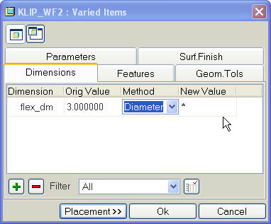

Hallo Gemeinde,
wir versuchen uns mal wieder an flexibelen Bauteilen. Das klappt so la la. Eine Frage bleibt: Kann man beim Einbau des flexibelen Teils in eine Baugruppe auch Werte (z.B. Durchmesser) direkt anpicken und somit den Wert für die Berechnung übernehmen? Wenn ja, wie geht das? Danke für jeden Tipp.
Frank

Ob das mit Deiner Denke geht, weiss ich nicht; Du kannst aber über messen gehen, und dir Durchmesser ausmessen, methode steht standard mässig auf "Wert" - das kann man aber umstellen z.B. auf Durchmesser, womit eine Messung angestossen wird.
Bei Deiner Denke, kann man auch eine Beziehung hinterlegen, was aber nicht der Sinn der Flexibilität ist.

Vorhandene Bemaßungen oder auch Parameter kann man nicht verwenden.
Vorgehensweise wie Kalle_ok beschrieben hat.

Man kann eine Hilfsgeometrie (Kurve oder sowas) mit Beziehungen und /oder Maßen erzeugen und diese dann für die Flexibilität über "Messen" verwenden.
