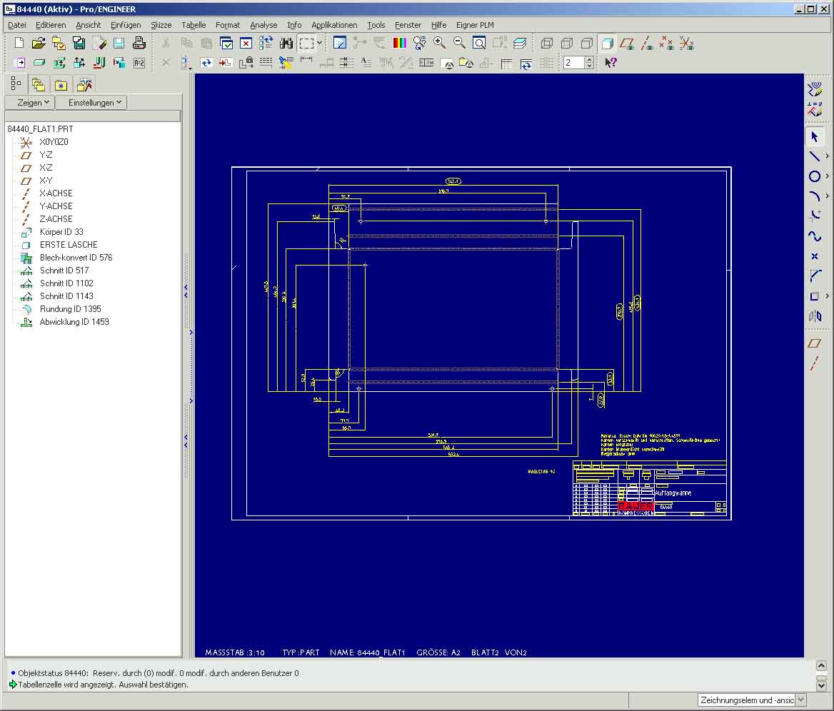

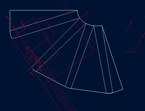

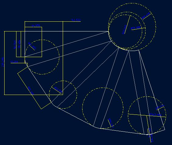

Hi Forum,
wie werden bei Euch Blechabwicklungen in Zeichnungen bemaßt?
Im angehängten Bild "abwicklung_zeige-masse" kann man die Problematik erkennen, das die gezeigten Maße aus der Fertig-Geometrie kommen (natürlich).
Im angehängten Bild "abwicklung" wurde manuell bemaßt. Das ist einerseits natürlich recht mühsam und hat außerdem noch ein weiteres Problem:
Die hier durch Hilfskreise dargestellten Kopfgeometrien des Trichters sind in der Abwicklung ja keine Kreise!?
Wie macht ihr´s?

habe schon länger keine Blechteile machen müssen. Aber zu der Zeit, als es noch an der Tagesordnung war, haben wir nur einfache Teile in der Zeichnung bemaßt. Solche Sachen, wie Du sie hier haben möchtest, haben wir immer als dxf-Datei weitergegeben. Die wurde dann von dem Fertiger direkt verwendet, um die Lasermaschine zu füttern (mit kleinen Nachbesserungen). Meist waren dann nur ein Kontrollmaß mit drin.
Diese Vorgehensweise setzt aber voraus, daß die Abwicklungen von Pro/E auch stimmen (Faktoren richtig eingestellt oder Biegetabelle angepaßt). Aber bei recht dünnen Teilen wird das schon ohne eine Nullserie gehen.

Gezeigte Maße sind in der Abwicklung nur beschränkt verwendbar, blende einfach alles ein, nehme das weg was sinnlos im Raum steht und füge manuell Maße hinzu.
Ergänzend kannst du ja meherere Blätter machen, dann Details rausvergrößern und auch noch (hat sich ales extrem sinnvoll erwiesen) eine 3d-Isometrische Ansicht des fertigen Teiles in das Blatt mit aufnehmen, damit man auch erkennt, was es gebogen sein soll.
Ich habe folgende Aufteilung:
Blatt 1: 3-Ansichten gebogen vermaßt incl. einer 4. Ansicht als 3D-isometrische Ansicht-
Blatt 2: Abwicklung komplett bemaßt.
(Blatt 3 notwendige Details die nicht in Blatt 2 unterzubringen sind.

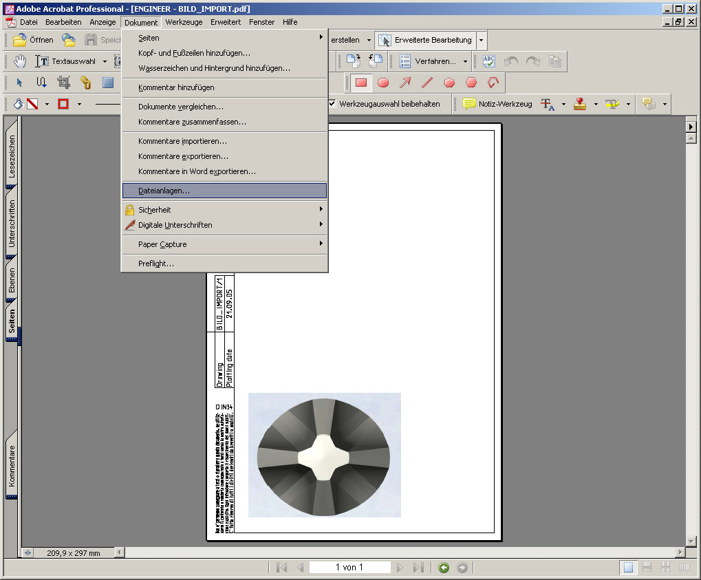

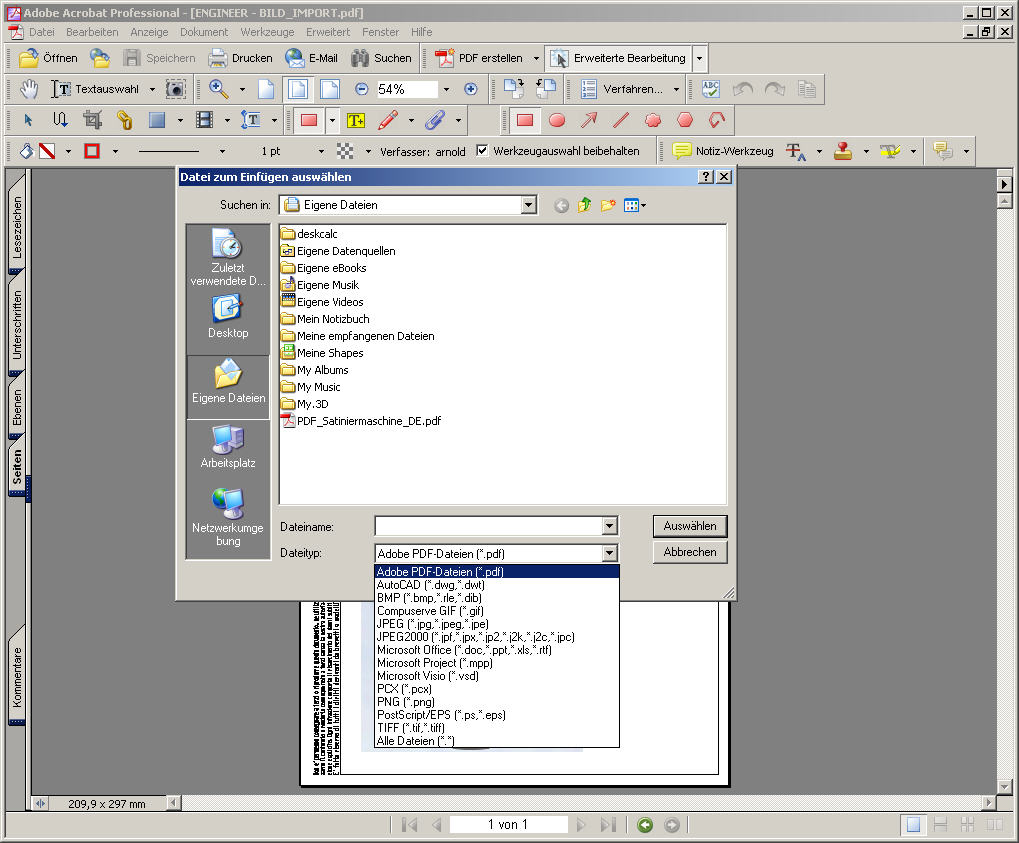

Wir benutzen den ADOBE ACROBAT WRITER.
Dort kann man x-beliebige Daten hinzuhängen: Wir nutzen das zB. bei Lasergeometrien (dxf), Modellen (iges, step), Stl-Files.
Oder man fügt als weitere Blätter des pdf's andere Dokumente hinzu (word, excel, fotos usw.)

erstellt am: 22. Sep. 2005 17:35    Editieren oder löschen Sie diesen Beitrag!  <-- editieren / zitieren -->   Antwort mit Zitat in Fett Antwort mit kursivem Zitat    Unities abgeben: 1 Unity (wenig hilfreich, aber dennoch)2 Unities3 Unities4 Unities5 Unities6 Unities7 Unities8 Unities9 Unities10 Unities Nur für dbexkens 10 Unities + Antwort hilfreich
Bitteschön..
pdf_anlage = für x-beliebige file's
pdf_anlage_1 = für Bilder, Dokumente usw, die als zusätzliche Blätter in pdf dann umgewandelt werden.
