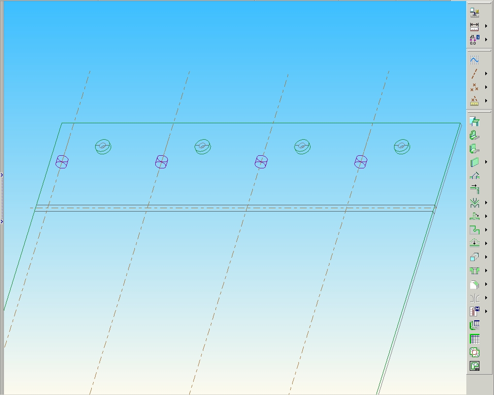

habe auf einer Blechlasche einen Gewindedurchzug als Sicke erstellt.
Klappt soweit recht gut.
Problem: Pro/E kann die Achse und das kosmetische Gewinde nicht abwickeln. (Siehe Bild)
Wer kennt Abhilfe?
Gruß Martin

Hallo Martin!
Reihenfolge eingehalten:
Blechkonvertierung,
Sicke
Gewindebohrung
Abwicklung
Bei mir funktioniert sowas.

Hallo Arni
der Gewindedurchzug (Durchzug, Bohrung, und Gewinde) sind ein einziges Sicken-Ke

Wenn auf dem Stempel schon das Gewinde mit drauf ist wird das Gewinde+ Achse nicht mit abgewickelt.
Wenn man die Gewindebohrung nach der Sicke als eigenes KE macht,
stimmt auch die Abwicklung (mit Achsen+ Gewinde an der richtigen Position)
