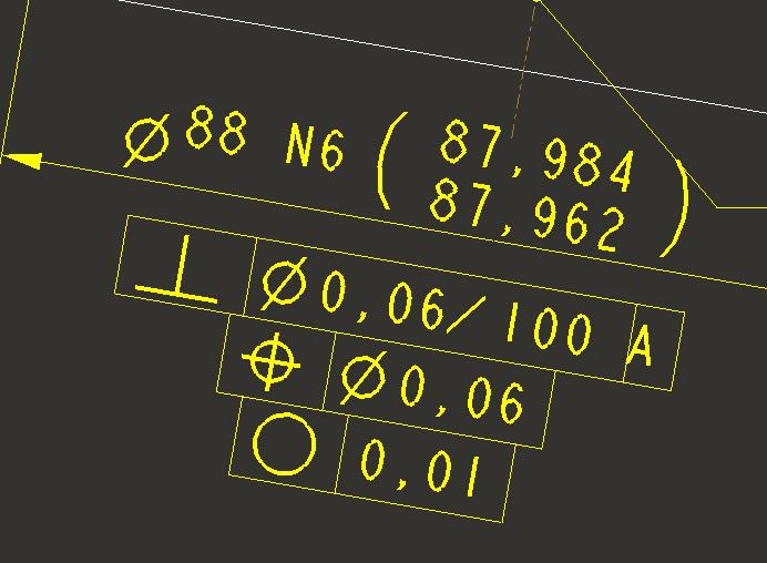

Wenn wir in WF2 M110 Zeichnungen aus Pro/E 2001 laden, dann sehen die Geometrischen Toleranzen oft so aus wie in der Anlage.
Der Kennbuchstabe der Regferenz steht zu weit links.
Erzeugt man neue Gtols ist wieder alles ok.
Kennt jemand einen Weg die 2001'er Zeichnungen zu reparieren, ohne alle gtols noch mal erzeugen zu müssen?

Versuche es mal so:
Die Geometrietol. editieren, Bezug temporär wegnehmen und dann wieder hinzu. Vielleicht paßt es dann.

Und die Zeichnung aktualisiert? Ändert das was in der Darstellung?

Leider hilft das alles nicht.
Die einzige Methode die bisher hilft ist die Geomtols komplett neu zu erzeugen.

bei der M110 gibt es einen Fehler bei den GTol's. Hier bringt es erst das Modell zu öffnen und dann erst die Zeichnung. Dies wird aber nur beim ersten Aufruf von 2001 Daten funktionieren.

Haste nal versucht das ganze nochmal durch den model player zu jagen,
bei machen Dingen hats was gebracht.
