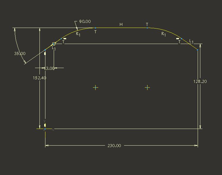

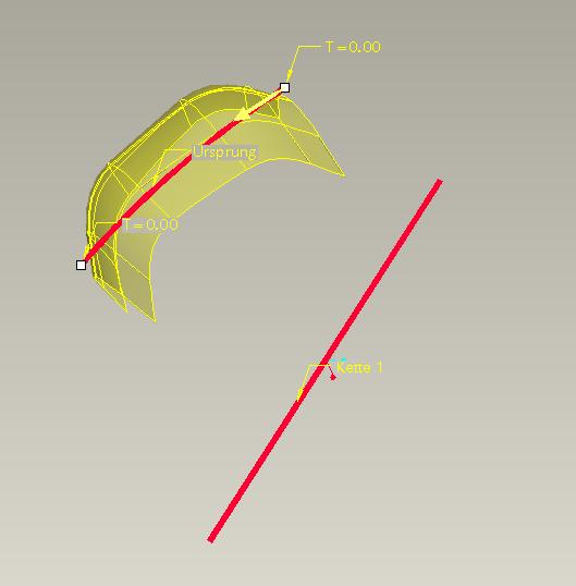

Hallo!Ich möchte ne Zug-Verbund mit Varialblem Schnitt erzeugen. die fläche soll so aussehen wie im Bild surface1.jpg. leider meine fläche sieht so aus(siehe anhang 2.prt)
weiss jemand warum? danke!

ich weiss nicht genau wie die Fläche aussehen soll, aber das einzige was Du über den Graphen steuerst ist ja der Radius sd5, hast Du mal von Hand die Werte durchgetestet ob Deine Skizze das überhaupt alles mitmacht?

die fläche soll so aussehen wie im bild surface1.jpg.und graph sieht so aus wie bild graph.jpg.aber in meiner fläche scheint es so zu sein, dass der graph überhaupt keine wirkung auf die fläche macht.wo liegt das problem?

Also da sind mehrere Dinge:
1. Die Beziehung in des Skizze kann nicht funktionieren, weil die gesamte Skizzenaufhängung so nicht funktioniert. Am besten so vorgehen: Das zu steuernde Maß durch den Graphen zuerst mit ändern auf min-max-Werte versuchen zu verschieben. Wenn das klappt, dann geht es auch mit der Beziehung.
2. Graue Maße in der Skizze
3.Auf Teile-Ebene steht auch noch so eine Beziehung???
