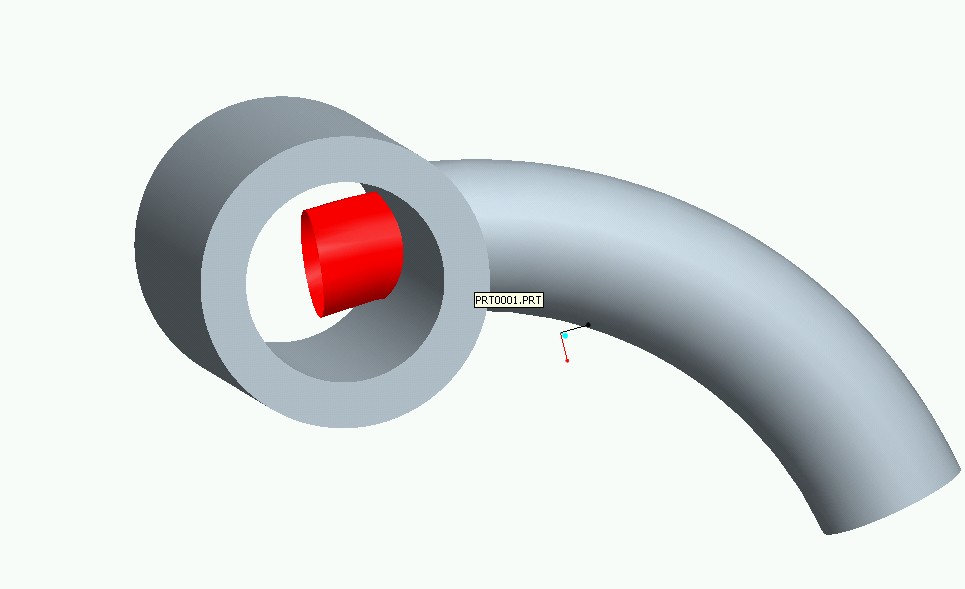

Hallo zusammen !
Ich habe folgendes Problem:
Wie im datei-anhang zu sehen (asm) habe ich an einen zylinder 2 rohrschweissbögen angebaut, im bereich wo der schweissbogen den zylinder beruehrt müsste allerdings die fläsche weg nur wie bekomm ich das hin o0 ?
ich hoffe ich hab mich verständlich ausgedrueckt
so long
Lui

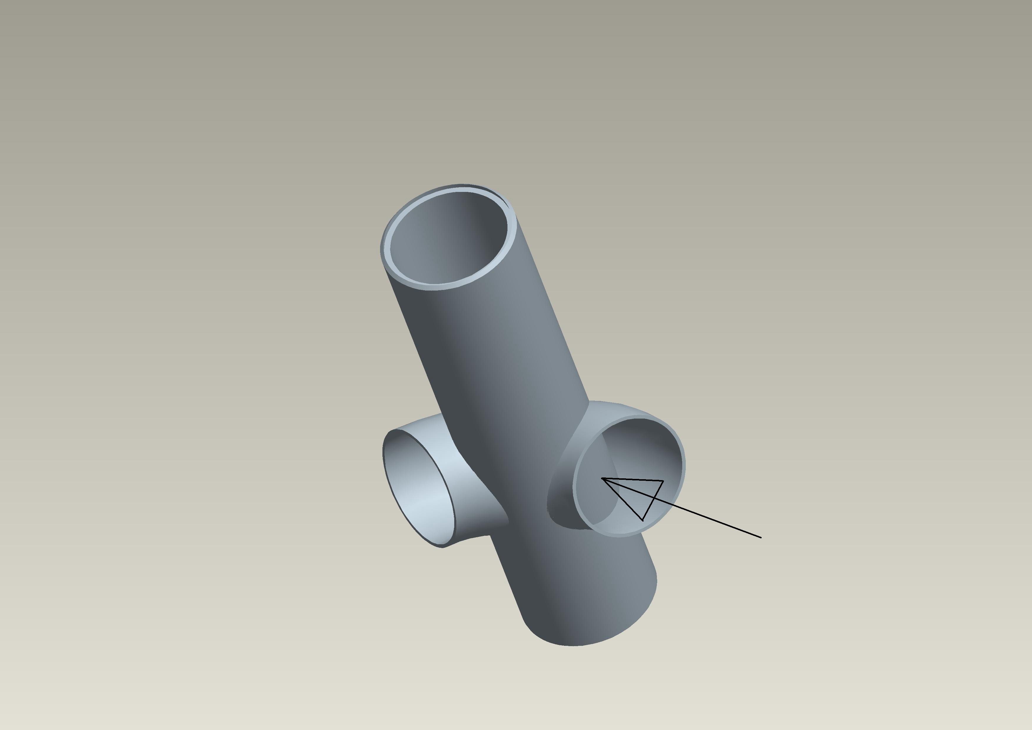

ich hab´s mal schnell "annähernd" nachmodelliert. der bogen ist ebenfalls über leitkurve gezogen.
eine teilfläche selektieren dann strg c und strg v, dann kommst du in das kopieren menue, beide innen-flächen wählen, die kopierte fläche dann verlängern (sollte dann ungefähr so aussehen wie im bild, das rote ist die verlängerte fläche)
dann wie vor beschrieben in die asm wechseln und den schnitt machen.

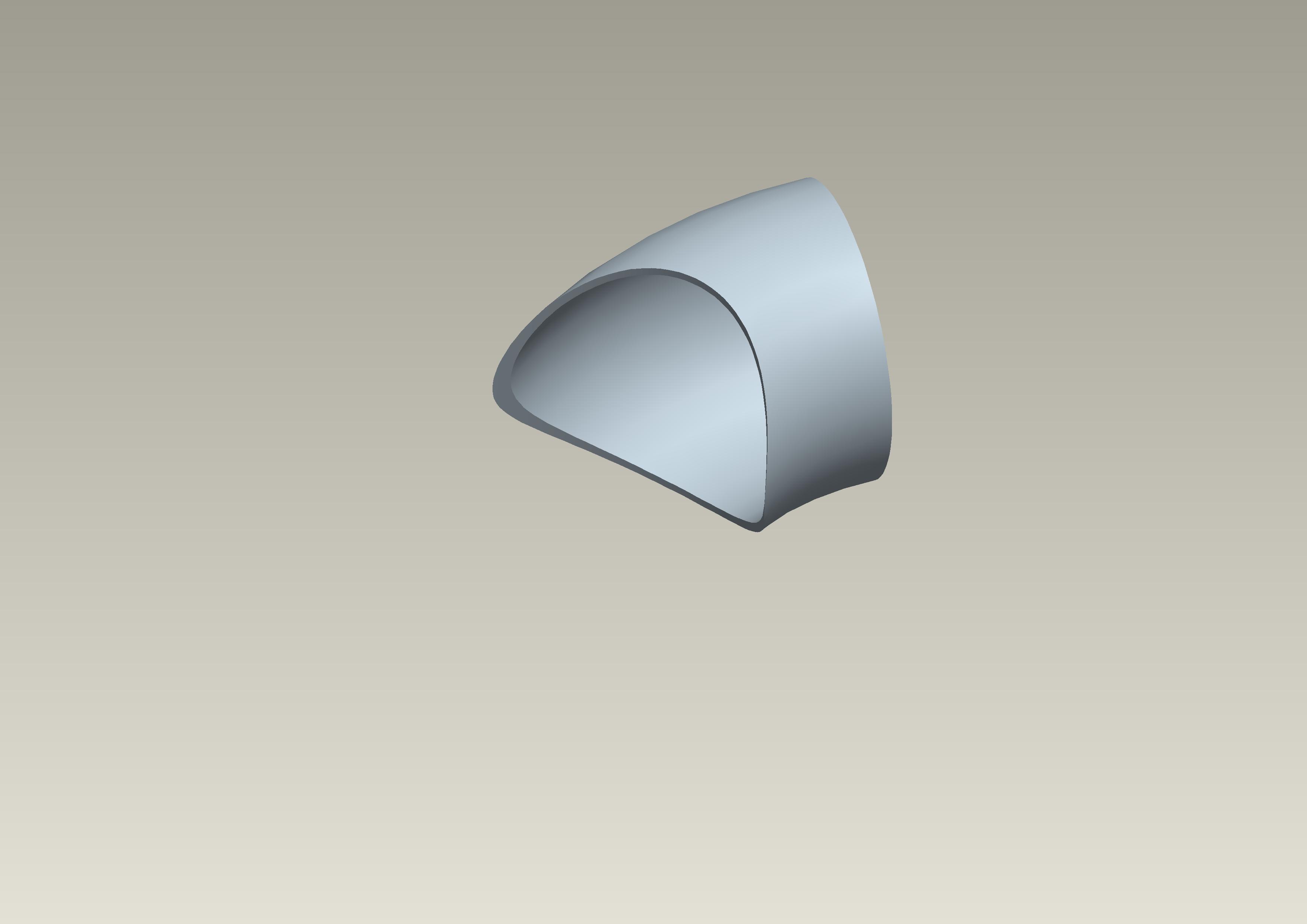

So ich hab meinen bogen nochmal als jpg angehaengt!
So wie du vorher beschrieben hast funktioniert das bei mir nicht ich kann die innenflächen nicht anwaehlen...
nur das komplette teil oder den schnitt den man auch sieht auf dem jpg
irgendwie weiss ich nicht wie ich das dann machen soll o0!
*aufm schlauch steht*

Klar kannste die Fläche so nicht selektieren, bist ja auch in der Baugruppe drin. Stell mal rechts unten den Auswahlfilter von smart auf Geometrie, dann klappts auch mit dem Auswählen.
Olaf
PS: oder für die Freunde des Mäuseklickklacks, Teil markieren (linke Maustaste) noch mal über die Flächen gehen, sollte jetzt gehighlighted werden, Fläche wählen.

Danke fuer eure antworten habs mitlerweile hinbekommen
