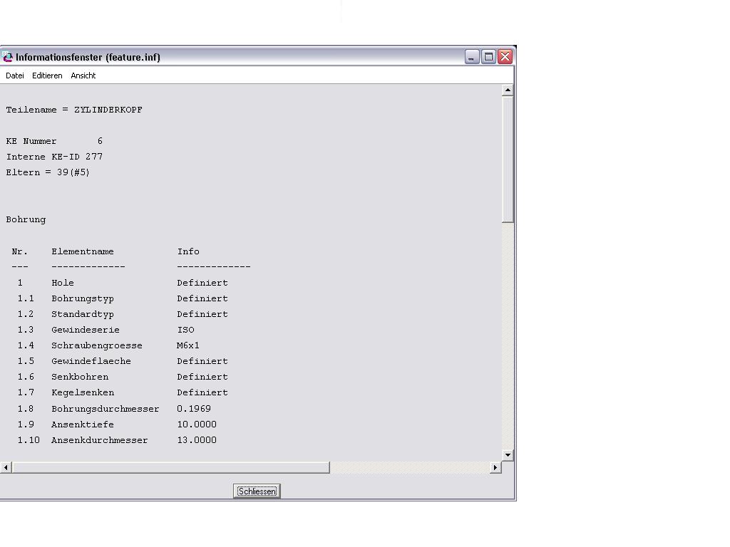

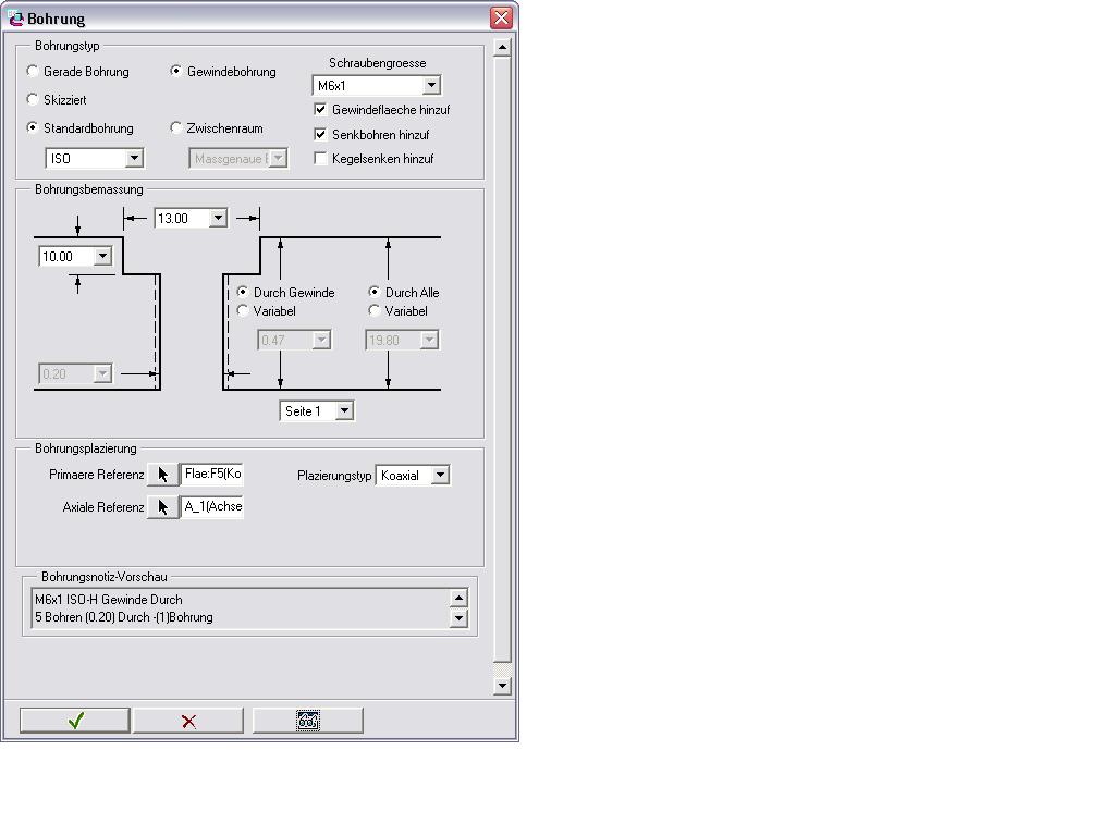

was könnte das Problem sein das bei der Gewindedarstellung im Part das Gewinde immer den Durchmesser 0.251 hat ?? die senkung dagegen ist richtig.
Um Hilfe wird gebeten

es ist Gewinde z.B M6 ausgewählt aber er zeichnet die lila Linien immer mit durchmesser 0.251
ein screenshot vom Part oder der Eigenschaften des Gewindes??

ich hoffe die Bilder von den Eigenschaften des KE sind angekommen ?

In der config.pro das setzen:
hole_diameter_override YES
So kannst Du das Bohrungsmaß von Hand richtigstellen, standardmäßig ist dieses Maß auf nicht änderbar.

1. Die Angaben in der Bohrungstabelle sind falsch. Suche mal im Pro/E Installationsverzeichnis nach Dateien mit der Endung *.hol und prüfe die Werte.
2. Dein Teil hat als Einheit nicht mm sonder inch. Prüfen unter #Editieren #Einstellung #Einheiten.

was steht denn in deiner Bohrungs.hol? Sind die Durchmesser für die Senkungungen dort hinterlegt oder hast du sie selber im Bohr.tool eingetragen?
Leg die xxx.hol doch auch mal ins Forum.
Für mich sieht es aus, als wenn dein ProE auf INCH eingestellt ist.
M6/25.4=0.236mm

Prüfe ob die Einheiten mm oder inch sind.
Nachschauen unter #Editieren #Einstellungen #Einheiten.

alles klar jetzt !! war echt auf Inch eingestellt.Toll jetzt kann ich alle Maße ändern :-)
