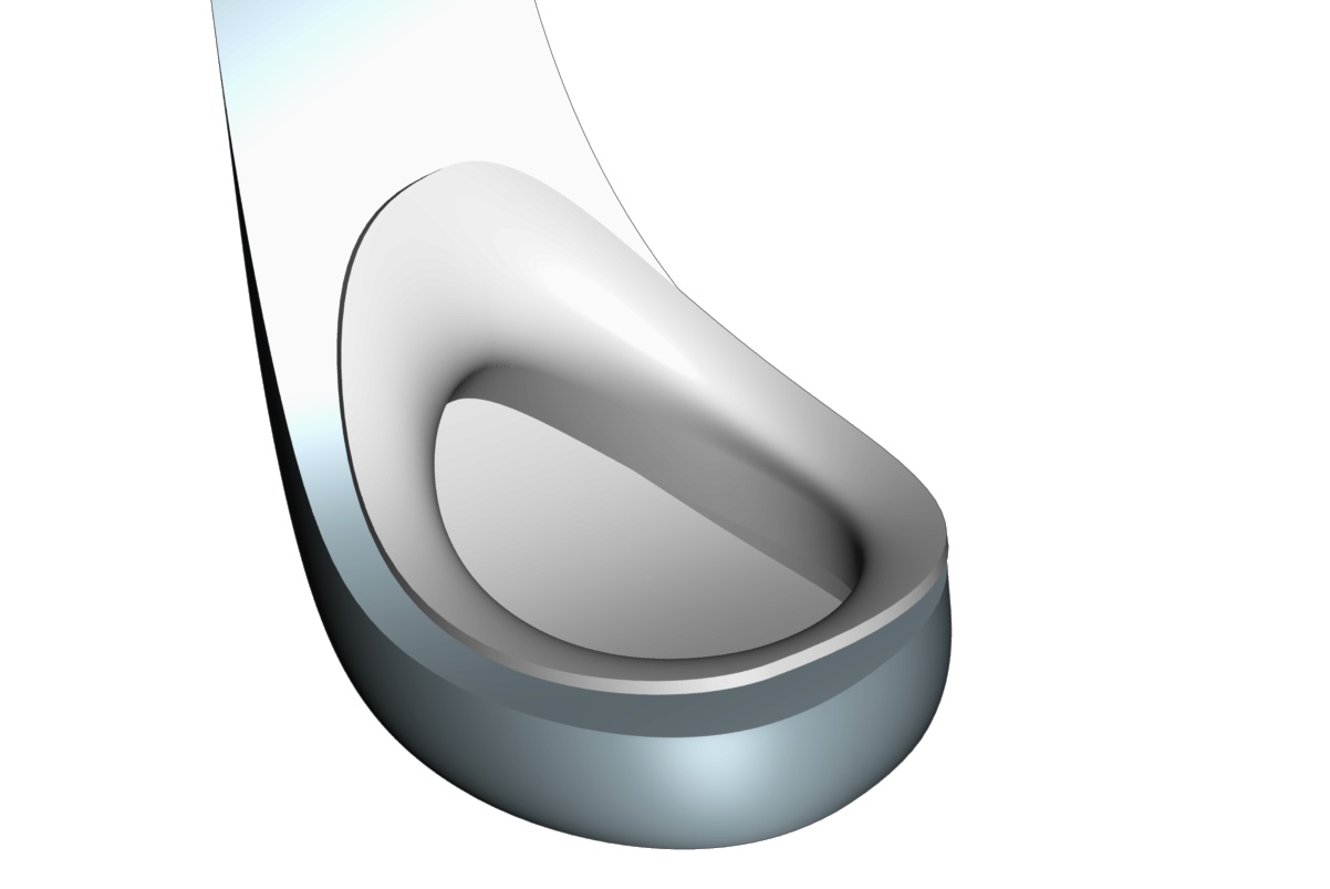

hallo,
ich muss fuer einen kunden eine brille konstruieren die so aehnlich aussieht wie auf dem foto. mit dem isdx modul muesste das doch zu machen sein..? habe mit dem "normalen" flaechenmodul schon erfahrungen sammeln koennen aber mit isdx bis jetzt noch nichts zu tun gehabt.
ausser im hilfe center konnte ich nirgends infos zu diesem modul finden, gibt es noch irgendwo tutorials im netz?
kann mir jemand von den isdx profis sagen wie ich am besten an die sache herangehe?
bin fuer jeden tipp dankbar!

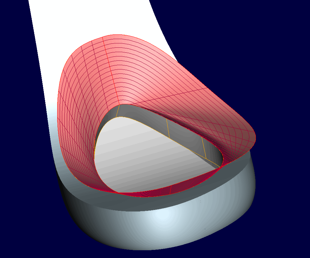

Als Industriedesigner, der sehr-sehr-sehr viele Freiformflächen "baut",
kann ich euch nur sagen, dass die gescheiteste Lösung für einen nicht-ISDX-Könner nur ein richtig sauberer Aufbau über Kurven und Flächen -ohne ISDX- ist.
ISDX kann zwar viel, aber auch nur dann, wenn man entsprechend routiniert ist. Mit Class-A hat das meines Erachtens recht wenig gemeinsam, ICEM ist da also die Kanone für den Spatzen;-)
Mein Tip für den ProE-Aufbau: Hauptflächen sauber aufziehen!
Nicht probieren, alle Flächenberandungen direkt als Kurve erzeugen, sondern lieber Flächen überbauen und mit Hilfe von projizierten Kurven und Kurven durch Punkte (kann man auch als COS erzeugen) die gewünschten Konturen erzeugen.
Mit etwas Übung wirst du das bestimmt hinbekommen! Sogar parametrisch...

... also, wenn ich mir diese brille als vorlage anschaue, dann sehe ich nicht planare flaechen und verdrehte, freifromflaechen xten-gerades, nurbs-basierende splines u. s. w. wuerde bedeuten, ich versuche ein art drahtgestell herzustellen, um die berandungen zu erzeugen. meinetwegen auch eine punktewolke einlesen und mit scantools bearbeiten. irgenwann aber wird deine brille aus verschiedensten flaechenpatches bestehen. diese flaechenpatches muessen dann zueinander tangentialitaet haben. warum jetzt hier icem mit class-a flaechen eine spatzenschiessmaschine sein soll, weiss ich nicht. es kann und ist nur ein bonus wenn diese flaechenpatches mit kontinuierlichen flaechen belegt sein koennen, die pro/e so eben nicht erstellen kann. meine frage wuerde jetzt dahin gehen, wie oft du schon mit icem gearbeitet hast?
... so long

Die Geschichte mit den Flächenpatches, welche Tangential (C2) sein
müssen, ist in ProE kein großes Problem. Saubere Arbeit vorausgesetzt.
Für ein Produkt dieser Größenordnung sind Stetigkeiten größer C2 aber
kein Muss - deshalb lasse ich persönlich meine Finger lieber auf
"meinem" Pro...

auch ich bin der Meinung, dass das Kind mit Prö geschaukelt werden kann, wobei sich sicherlich die ein oder andere Fläche bequemer in ISDX erzeugen ließe.
Zu den Übergängen: C1 (Tangentialität) und C2 (Krümmungsstetigkeit) kann Prö sowohl mit dem ASX als auch mit ISDX. Mehr allerdings nicht. C3 braucht man ohnehin nur wegen des derivaten Effektes (Verlust eines Grades der Stetigkeit, z.B. beim Projizieren).
Der Ansatz von ffabian klingt schon ganz vernünftig. Über Kurven und Flächen läßt sich solche Geometrie erstellen.
Zur eigentlichen Frage: auch ich kenne kein anderes Material zum Thema ISDX und kann nur auf SChulungen verweisen...

so, habe die konturen jetzt im groben fertig
wie erstelle ich jetzt am besten die flaechen??
habs mit vielen einzelflaechen versucht aber darunter leidet
die oberflaechenqualitaet..

soo, hab jetzt mein model komplett neu aufgebaut (danke fabian).
gibt zwar noch ne menge zu tun, aber fuers erste siehts doch ganz gut aus..
hab das bild mal beigefuegt...

hallo,
habe mal wieder ein problem mit den flaechen welches ich einfach nicht loesen kann
die linke seite der manschette laesst sich problemlos erstellen, auch ohne stuetzkurven wird sie schon fast perfekt angezeigt. die rechte seite dagegen verwirft sich dagegen total, auch mit stuetzkurven laesst sich das ganze kaum baendigen. auch gibt es probleme die beiden flaechen tangential miteinander zu verbinden. alle splines sind aber tangential zueinander. auch die endpunkte der kurven liegen perfekt aufeinander..
es sieht so aus als wenn der obere eckpunkt irgendwelche falschen informationen enthaelt und dadurch die komplette flaeche verzerrt wird..
jemand ne idee wie ich das problem loesen kann??
Alt + F4 und der Tag gehört Dir
[Diese Nachricht wurde von Fersy am 28. Sep. 2005 editiert.]

Hm, so auf die schnelle nicht so einfach zu beantworten.
Hier ein paar Ansätze:
-> viele Köche verderben den Brei - viele Kurven die Fläche. Nutze möglichst wenig intrene Kurven, je mehr Du hast, desto leichter schwingt die Fläche.
-> Statt die Flächen tangential zueinander auszurichten (dann hast Du nämlich eine Leader -> Follower Abhängigkeit) kannst Du sie auch an der "Naht" senkrecht zur Spiegelebene ausrichten. Dann sind sie mathematisch auch tangential zueinander.
-> sind die Fläche symmetrisch, könntest Du die zweite auch spiegeln...

Original erstellt von cbernuth@DENC:
habe ja versucht so wenig wie moeglich einzubauen, die linke seite ist ok, die rechte total zerschossen.. da helfen selbst interne kurven nichts
das koennte ich mal ausprobieren..
leider sind sie nicht symetrisch...
hab jetzt mal nur die aeusseren berandungskurven genommen und ein netz drauf gelegt.. woher kommt nur dieser unterschied?

Hallo Fersy,
das neue Bild sagt schon eine Menge mehr aus: Deine Isoparameter sind verzogen und deshalb die Verwerfungen.
Wenn die Fläche über das Berandungsverbindungstool erzeugt weird, sollten Dir Steuerpunkte helfen (mit denen kannst Du besagte Isoparameterlinien ausrichten), in ISDX gibt es die Moglchkeit leider nicht. Hier wäre der einzige Weg, Zwischenkurven zu erzeugen (was wir ja eigentlich nicht wollen) und die Fläche damit auszurichten.
Kannst Du das Modell uploaden oder mir zuschicken? Dann würde ich es mir mal ansehen...

erstellt am: 28. Sep. 2005 13:54    Editieren oder löschen Sie diesen Beitrag!  <-- editieren / zitieren -->   Antwort mit Zitat in Fett Antwort mit kursivem Zitat    Unities abgeben: 1 Unity (wenig hilfreich, aber dennoch)2 Unities3 Unities4 Unities5 Unities6 Unities7 Unities8 Unities9 Unities10 Unities
habs geloest, laut dem netz lag es ja an der oberen berandungskurve...
dort habe ich einen punkt geloescht und die kurve einwenig angepasst, schon war das problem geloest
