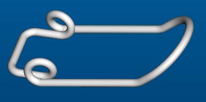

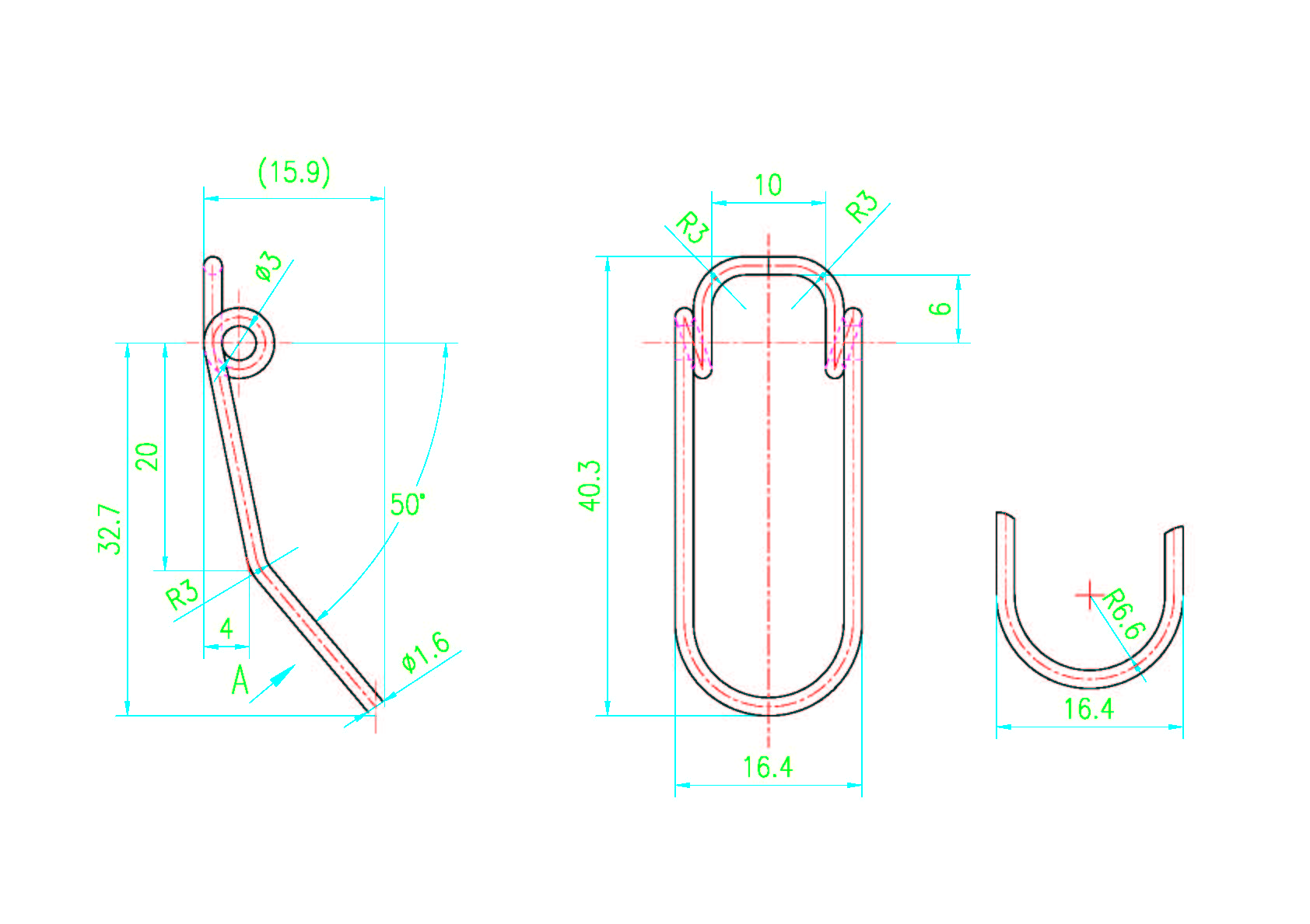

Ich habe ein Problem bei der Konstruktion der im beigefügtem Bild abgebildeten Feder!
Wie konstruiert man diese Feder am Besten?
Herzlichen Dank im Vorhinein für eure Hilfe!

Hi Franz,
kein Problem.
Erstens: Zuerst eine Krve bastel, dann die Geometrie drüber ziehen.
Zweitens: Vielleicht nur die Hälfte bauen und dann spiegeln.
Bei den "flachen" Elementen gibt´s ja keine Probleme. Da einfach eine Ebene setzen und die Kurve drauf zkizzieren.
Kniffliger wird´s bei der "Schnecke". Da gibt es mehrere Möglichkeiten. Spuntan würde ich zuerst versuchen, eine Kurve in nicht geschlossener Kreisform zu zeichnen (Seitenansicht) und dann auf eine schräge Kurve im Raum zu trimmen. Andere Möglichkeit ist, eine helikal gezogene Fläche (Schraubendehung) zu nehmen, und da eine Kurve drauf zu projezieren.
Ach ja: Tipp. Zuerst die "Schneckenkurve" bauen. danach dann die flachen Kurven (so gibt´s leichter die Möglichkeit, den Anschlusspunkt genau zu treffen).
Nun alle Kurven verbinden und eine große Kurve über alles legen. Das ist einfacher, als im Zug-Ke die richtigen Kurven zu erwischen.
Zum Schluss noch ein Zug-Ke drüberlegen.
Hört sich jetzt kompliziert an, ist es aber nicht wirklich. Sowas haben wir im Heizungsbau mit den wildesten Heizleitungsrohren oft gemacht.

das wirklich schwierige ist der tangeniale Übergang vom geraden Draht in die Spirale.
Wir hatten schon mal über eine ganz ähnliche Feder diskutiert, wobei auch noch der Federwinkel parametrisch sein sollte. Leider finde ich zur Zeit den Beitrag nicht wieder.

@Detlef: Warum wärs nicht besser die Kurven mit Skizzierer einmal im Grundriss und einmal im Aufriss zu zeichnen und sie dann anschliessend zu schneiden?
Wär vielleicht einfacher als mit zusätzlichen Flächen und Ebenen zu arbeiten.

spannfeder.prt.txt
Hallo Franz,
was hälst du davon ? Mußt natürlich noch umbenennen und im Teil Einfügemodus beenden.
