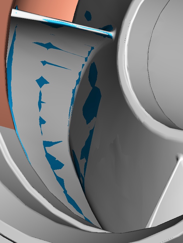

hallo,
ich habe von einem importierten iges flaechenmodell einen neuen volumenkoerper erstellt. jetzt moechte ich gerne zum abschluss die genauigkeit des neu erstellten koerpers ueberpruefen.
gibt es eine moeglichkeit um
a: die abweichung grafisch anzeigen zu lassen (mehr als 2 farben)
b: die max. abweichung inkl. markierung der betroffenen stelle anzeigen zu lassen
konnte bisher ueber die suche nichts finden bzw. funktionieren die vorschlaege anscheinend nicht mit dem iges modell...
hab nochmal ein bild beigefuegt, wie man sieht unterschiede sind vorhanden nur muesste ich wissen wie gross sie sind...

das problem ist das ich nur ein bruchstueck von dem bauteil als import habe und ich den rest rekonstruieren muss. beim fluegel fehlen sogar noch teile so das ich ihn komplett neu erstellen musste..

... so auf die schnelle faellt mir nur der befehl teil vergleichen ein, der funktioniert auch bei flaechen. du koenntest aus deiner volumenkonstruktion eine koerperflaeche abkopieren und als iges standalone rausschreiben. dann einlesen und mit der anderen datei vergleichen...

unter analyse - teilevergleich findest du vielleicht was du suchst.
du kannst da festlegen ob nach ke oder geometrie verglichen werden soll, mit welcher genauigkeit der vergleich erfolgen soll und in welchen abständen gemessen werden soll.
es besteht dann weiterhin die option sich nur die geänderten bereiche anzeigen zu lassen.

@bruce, hagen123
danke fuer die infos, das ist genau das was ich gesucht habe...
funzt prima

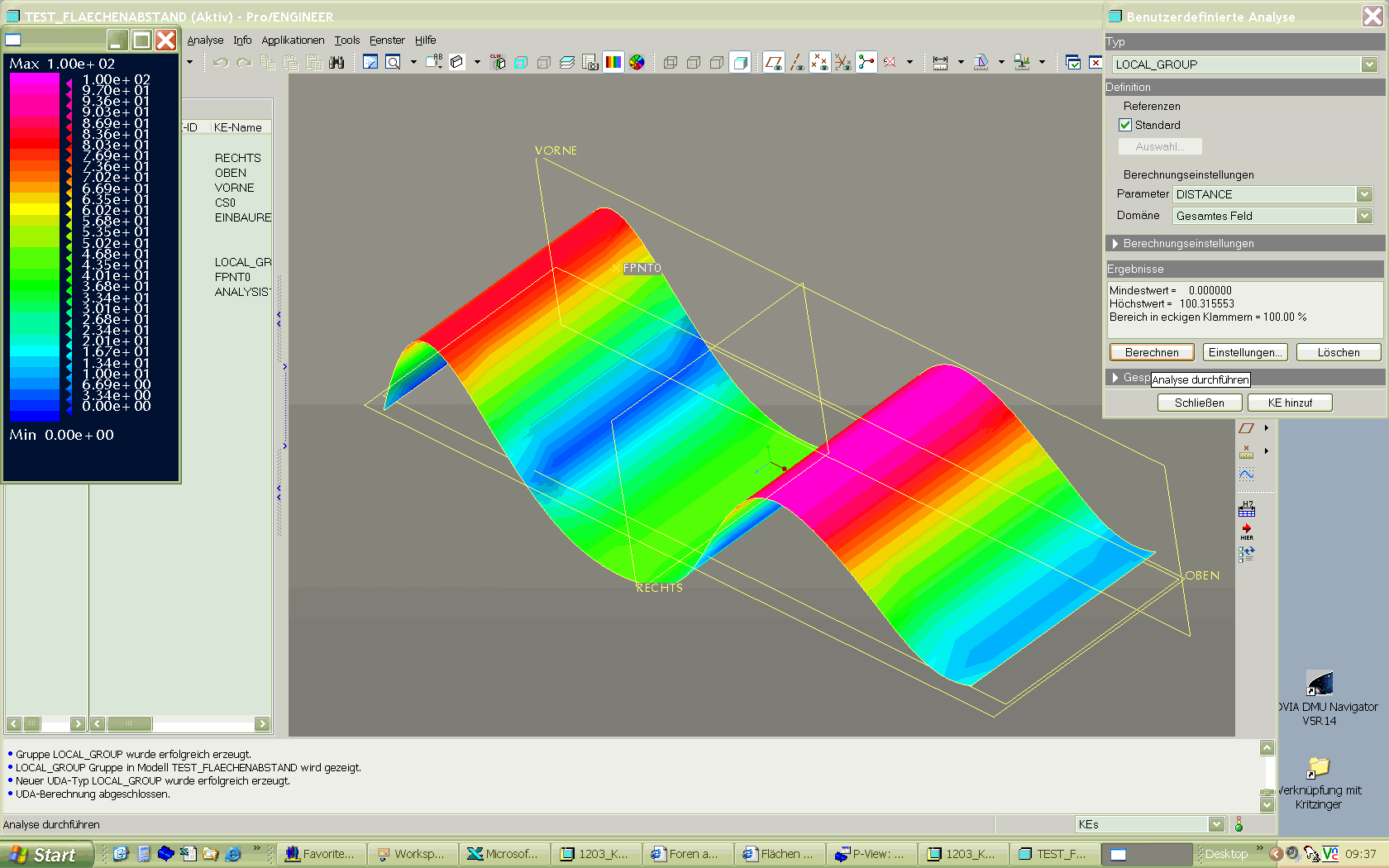

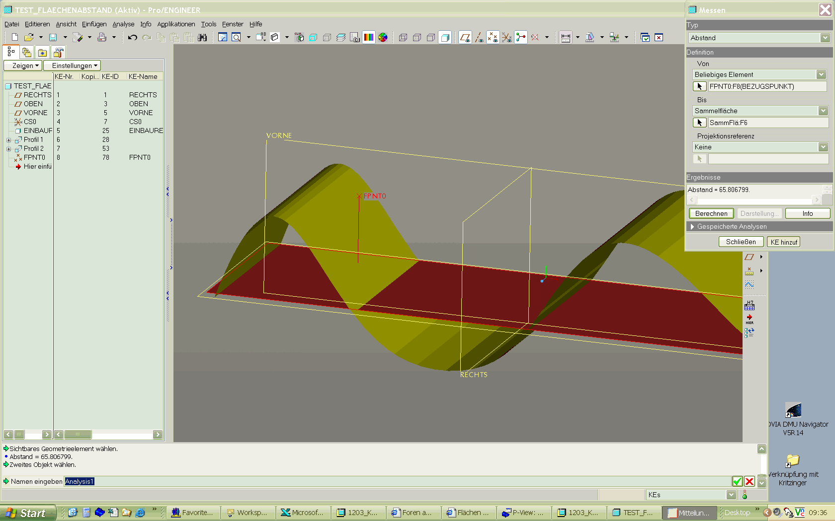

ein weiterer Weg wäre vielleicht über Benutzerdefinierte Analysen:
1.) einen Feldpunkt auf die erste Sammelfläche erzeugen (Wichtig: Sammelfläche auswählen!)
2.) eine einfache Abstandsmessung zwischen Feldpunkt und zweiter Sammelfläche durchführen und auf den KE-hinzuf. Button klicken. (Messung wird nun als KE im Modellbaum dargestellt.
3.) Feldpunkt und Messungs KE gruppieren (Wichtig, damit die UDA durchgeführt werden kann)
4.) UDA Starten (Analyse # Benutzerdefinierte Analyse)
in diesem Fenster muss man beim Typ die entsprechende Gruppe auswählen. Danach Berechnung durchführen.
Bei der Berechnung wird nun immer der Abstand zwischen dem Feldpunkt und der zweiten Sammelfläche gemesen und grafisch ausgewertet. Dies hat leider einen kleinen Nachteil: da die Messung in alle Richtungen misst, werden keine negativen Werte dargestellt - allerdings kann man durch Sichtkontrolle ohnehin sehen in welche Richtung die Abweichung geht und die Abweichung wird durch die Farbgebung ausgewertet.
