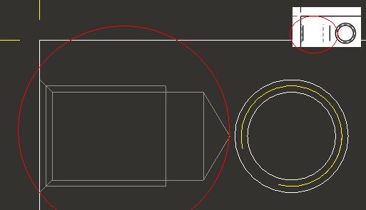

ich hab da schon wieder ein Problem mit meinen gezeichneten Gewinden.
Warum zeichnet ProE die Gewinde in der Zeichnung richtig (siehe angehängtes Bild) und wieso sind dann beim Drucken nur Teile vom Gewinde sichtbar.(Zeichnung auf weissem Hintergrund im angehängten Bild)
Was für einen "Schalter" muss man in ProE für mein Problem umstellen?
Vielen Dank im Voraus,
Toni

das sieht in der Tat merkwürdig aus.
Es könnet ein Problem der PNT files sein (Stiftzuweisungen beim Plotten)
wie sehen die Gewinde denn aus wenn Du an den TIFF-Plotter schickst?
viele Grüsse
Jörg

Danke Jörg.
Es lag vermutlich nicht am Plotter. (Sonst hat der Plotter auch noch nie so ein Schmarrn von sich gegeben)
Habe deshalb aus der Verzweiflung heraus ProE nochmal installiert.
Jetzt funktioniert es wieder mit der Gewindedarstellung. (Warum auch immer)

Was probiert werden kann ist, die Linienprüfung (Interface Quality - Werte 0 bis 3) etwas höher oder niedriger zu setzen und schauen ob das etwas bringt.

Hallo 2005,
Danke für den Beitrag.
Ich hatte nur einen unvorhergesehenen Krankenhausaufenthalt und konnte deshalb nicht früher antworten.
Nachträglich kann ich jetzt nicht mehr prüfen, ob deine Lösung funktioniert hätte, da das Problem durch die Neuinstallation von ProE von mir behoben wurde. Falls aber das Problem nochmal auftauchen sollte werde ich es versuchen...
Wäre auch gut zu wissen, was der Ursprung dieses Problems ist...
