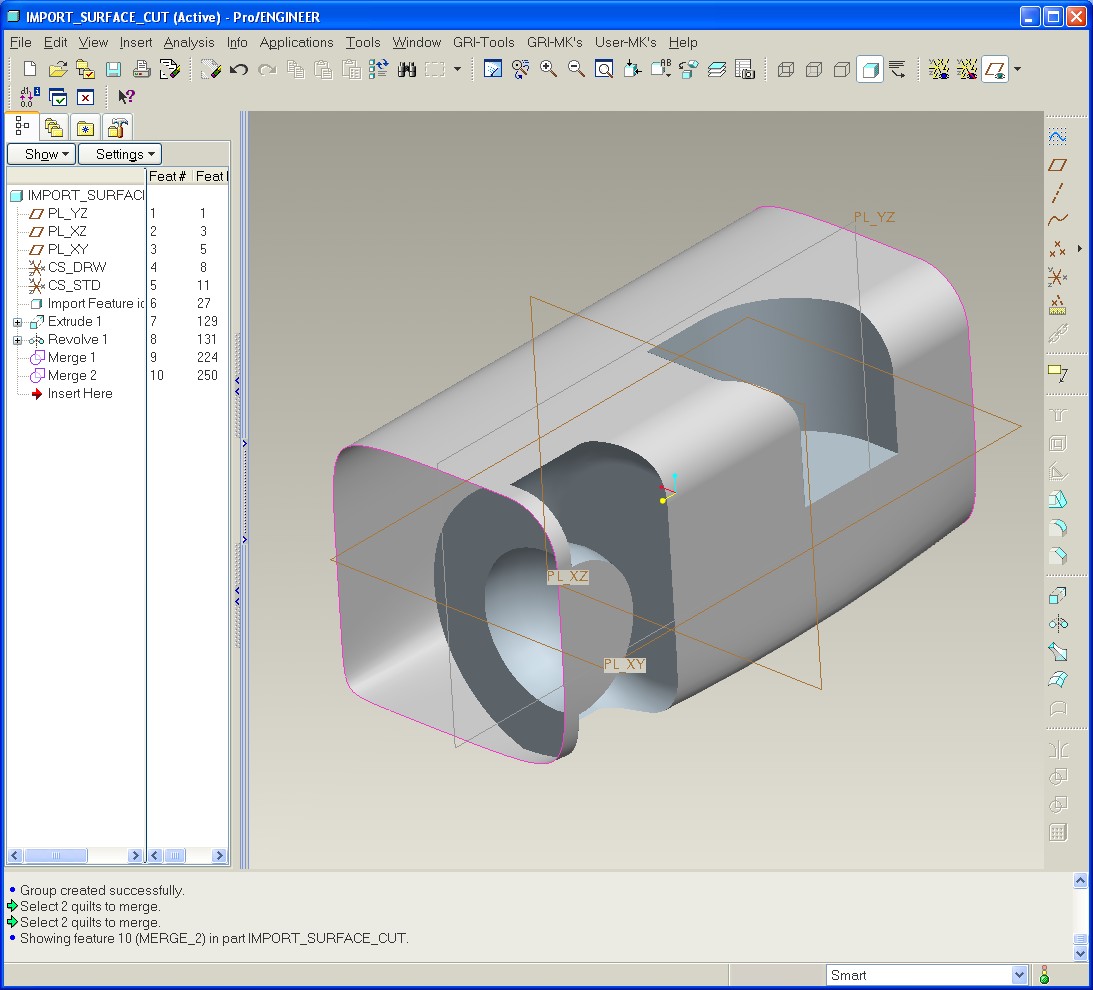

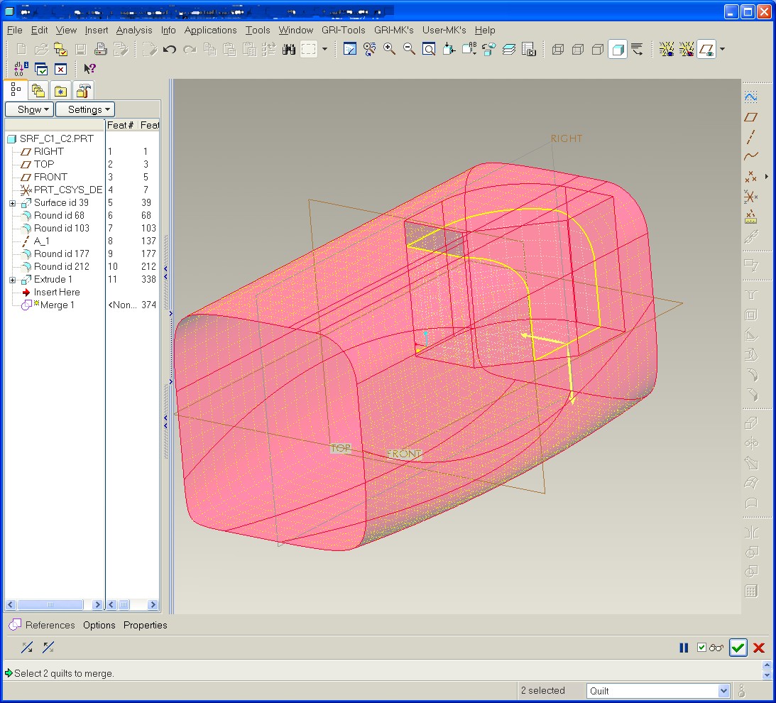

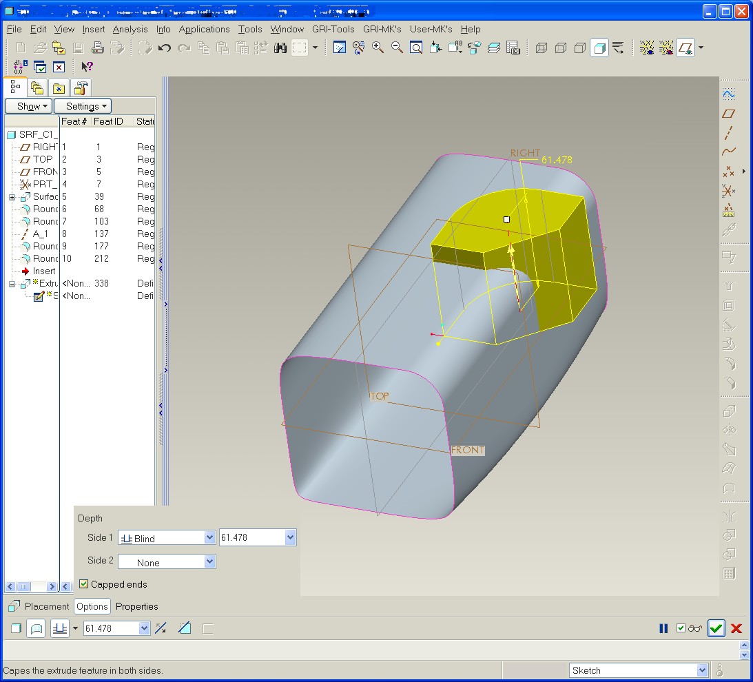

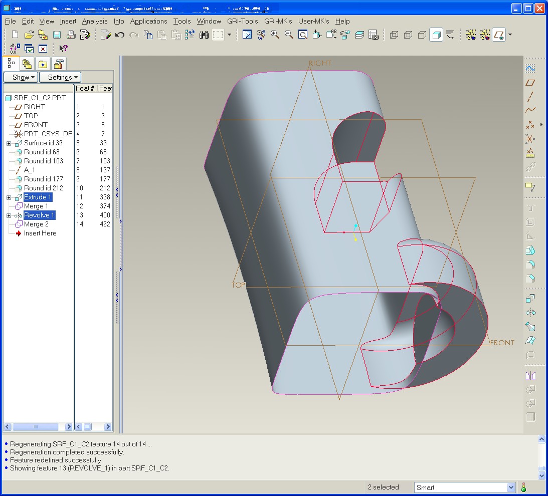

@Marco70
Natürlich kannst Du auch den Flächenimport schneiden, auch wenn sich kein Körper auf die Schnelle daraus machen lässt.
Erzeuge den Extrude mit dem du Schneiden willst ganz normal (Den Unfug von Dierk vergiss bitte ganz schnell) als Fläche mit Deckflächen. (letzteres findest Du unter Optionen im Dashboard)Anschließend wählst Du zuerst Deine Importgeometrie und danach die neue Fläche aus (Die Reihenfolge bestimmt, welche Flächen-ID "überlebt") und ergeugst einen Schnitt mit dem Merge-Tool (Verschmelzen) Die Pfeile weisen in die Richtung, welche Seite erhalten bleiben soll. Es geht natürlich auch mit Revolves und um Geometrie hinzuzufügen.

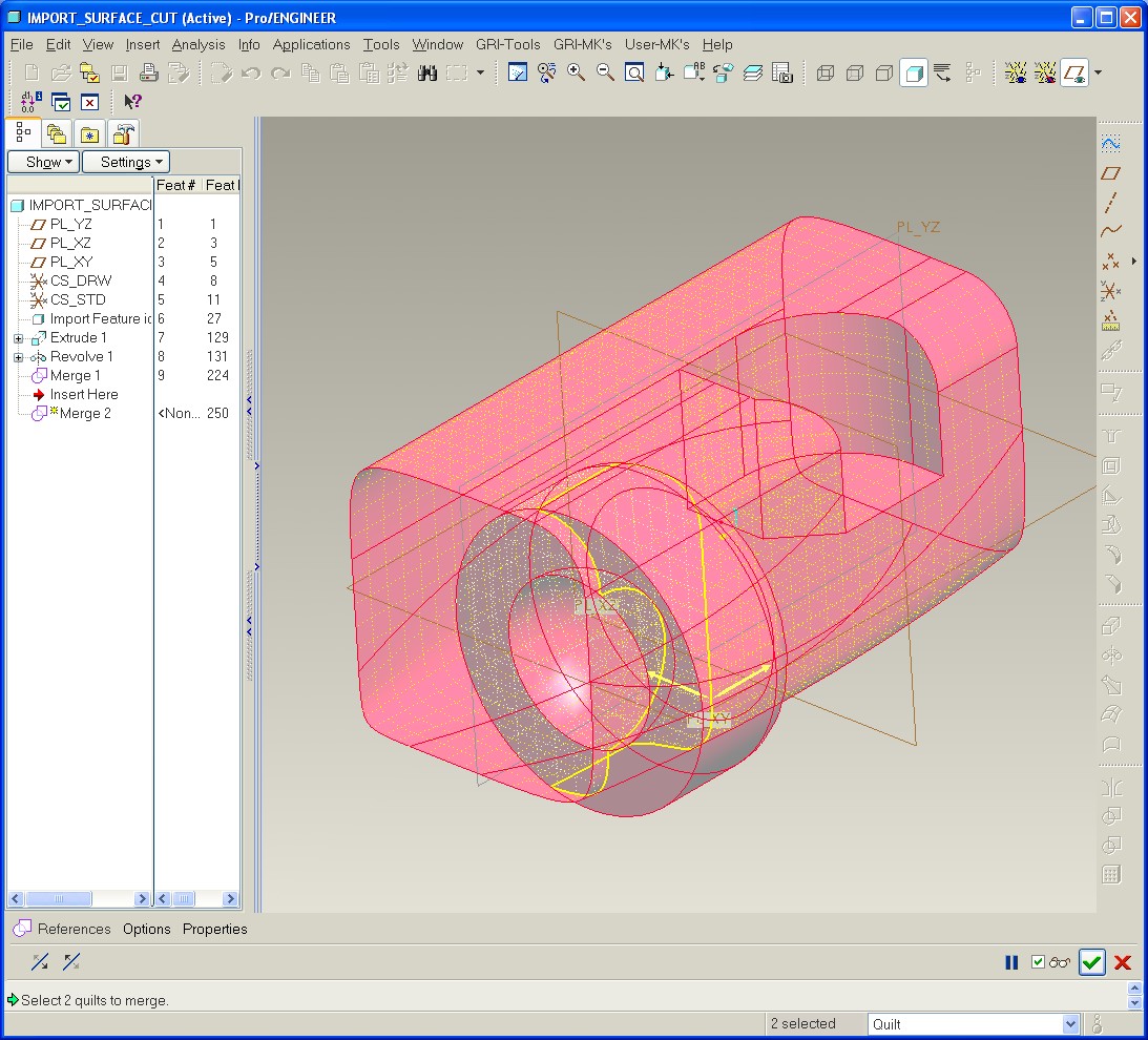

Bei mir geht es auch mit Import-KE
Hast Du das Importfeature als Fläche (Quilt) angewählt (= 2x klicken) oder nur als Feature (= 1x klicken)
Die Flächen müssen quasi richtig rot sein.
