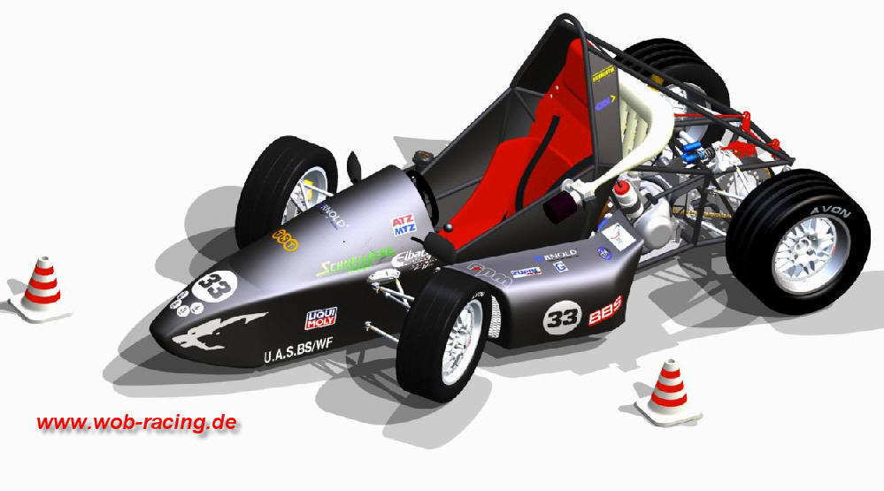

@helical:
Decals kann man auch im Bildeditor von Pro/E generieren. Alphakanal angeben und speichern. Werden dann aber in ein Pro/E eigenes Format , *.tx4 glaub ich, gespeichert.
"Maniac" hat zwischenzeitlich ziemlich viel Erfahrung mit Texturen, frag ihn doch mal falls notwendig.
Anbei ein Bild von ihm - Hut ab!
