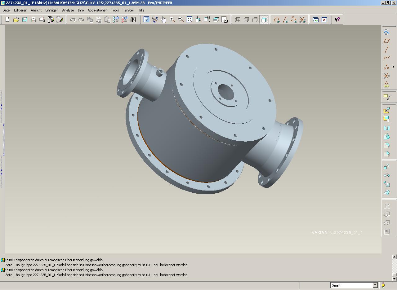

Ich versuch zur Zeit einen Körper als Zug-Verbundkörper zu erstellen. Dazu habe ich mir meine Leitkurve erzeugt und die verschiedenen Schnitte. Im beigefügten Anhang ist der Körper einmal dargestellt, aber nicht so ganz nach meinen Vorstellungen.
Im Grund genommen habe ich ein Verständigungsproblem mit der HILFE von WILDFIRE 2.0, da diese von verschiedenen Leitkurven spricht. Meine Frage:
was ist der Unterschied zwischen der Steurleitkurve und einer senkrechten Leitkurve?
Ich habe mein Problem im Ansatz auch bei anderen Fragestellungen schon gefunden, trotzdem sind mir manche Sachen nicht so verständlich. Vieleicht könntet ihr mir dazu noch ein paar Auskünfte geben.

Schaut so aus, als ob die Kontur "dreht",
sind die Startpunkte der einzelnen Schnitte an derselben Stelle?
Wenn nicht, anpassen.

Danke erst mal für die Antwort und du hast recht, der Körper ist auf die gesamte Länge verdreht. Ein weiteres Problem war auch am Anfang meiner Leitkurve anzufangen, da bringt er mir öfters mal die Antwort Schnitt ist ungültig. Warum, hab ich noch nicht rausgefunden. Vielleicht komme ich ja noch auf die richtige Lösung.

Evtl. wäre es ganz hilfreich, wenn du sagen könntest, wie dein Körper aussehn soll. Dann kann evtl. analysiert werden, wo das Problem liegt. Es ist ggf. möglich dass am Drehwinkel was nicht passt, die Anzahl der Punktelemente nicht gleich ist, etc...

Sind die Anzahl der Elemente der einzelnen Schnitte ungleich?

Beim dem Zug-Verbundkörper, aus dem Anhang, ist die Anzahl der Elemente gleich. Bei einem anderen Versuch habe ich mit einem anderen Schnitt gestartet, dieser hatte an der Innenseite keine Radien. Muss ich jeweils die gleiche Anzahl von Elementen bei den Schnitten ausführen oder kann die Anzahl auch variieren?

Du musst immer die gleiche Anzahl von Punkten (die es zu verbinden gilt)
in allen Skizzen haben. (--> eine Kreis aufteilen sodas Punkte entstehen
Falls Du einen Punkt mehrfach benutzen willst
kannst Du Ihn im Skizzierer markieren und ein VERBUNDECKPUNKT hinzufügen
(z.B. von 3eckig auf 4eckig)
wenn Du Spitz zulaufen willst reicht als Ausnahme auch ein einzelner Punkt als Skizze.

Als erstes noch mal die Frage "Was ist der Unterschied zwischen der Steurleitkurve und einer senkrechten Leitkurve?", und wie kann ich meine Skizze oder Schnitt in mehrere Elemente auftrennen, so dass jeder Schnitt über die gleiche Anzahl von Elementen oder Punkten verfügt?

Senkrecht zur Leitkurve heißt, daß an jedem Punkt dieser Kurve der skizzierte Schnitt senkrecht steht.
Steuerleitkurve eben nicht. Sie steuert die eventuell die Breite oder Höhe des Schnitt im Verlauf des Zug-KEs.
Unter #Editieren,#Trimmen,#Aufteilen kannst du Linien in Segmente aufteilen.
