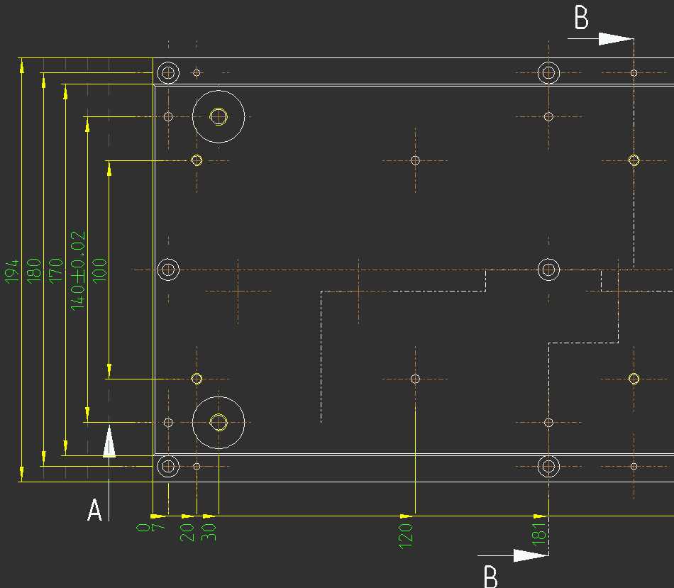

bei einigen, aber nicht allen Zeichnungen habe ich folgendes Phänomen:

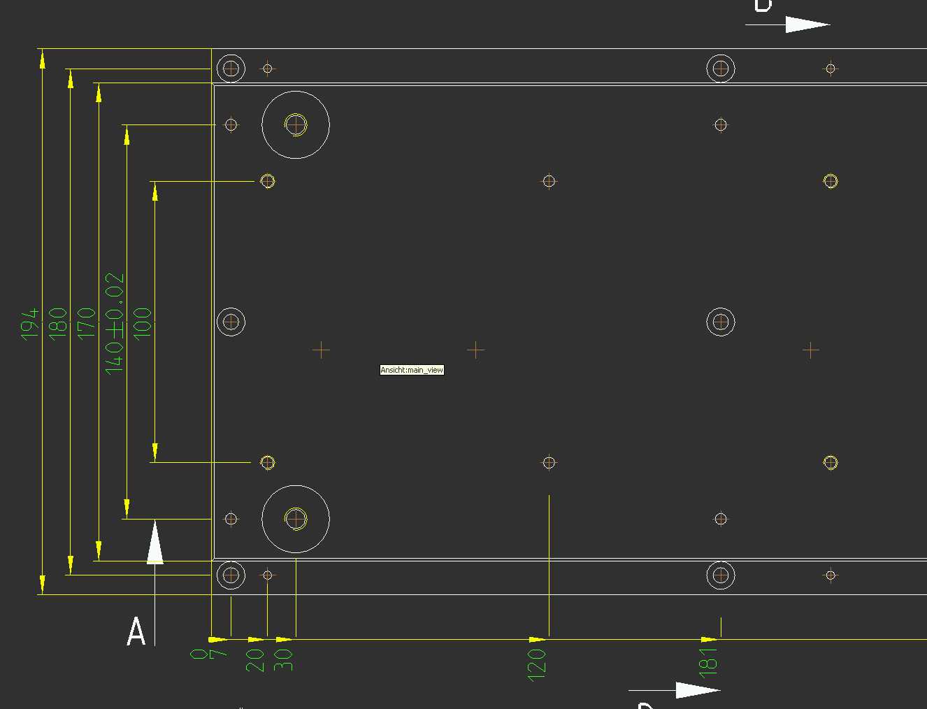

Auf  meinem LC-Monitor (Samsung SyncMaster 213) werden von Achsen nur kleine Mittelkreuze und von Schnittlinien nur die Pfeile und Bezeichnungen angezeigt (siehe Bild DRW_LCD.jpg).
Wenn ich das Fenster mit der Zeichnung auf meinen zweiten Monitor (Röhre ViewSonic P810) schiebe, werden die Linien richtig dargestellt (siehe Bild DRW_CRT.jpg).
Der Ausdruck ist in jedem Fall ok.
Hat jemand eine Idee woran das liegen könnte?

Wenn bei einem TFT nicht jeder Bildpunkt der Graphigkarte auf einen Bildpunkt (=Transistor) auf dem TFT fällt wird er unscharf oder unterschlägt Punkte.
Also mal die Karteneinstellung prüfen und nachschauen, was der TFT für 'ne Auflösung hat

die Auflösung des CRT-Monitors ist 1280x1024, die Auflösung des LC-Monitors 1600x1200. Die Farbtiefe ist auf beiden Monitoren 16 Bit
Bei den Zeichnungen, bei denen dieses Phänomen auftritt wird keine der Linien richtig dargestellt, unabhängig von der Position auf dem Monitor oder der Vergrößerung.

wenn der TFT-Monitor 1600x1200 kann, dann sollte als Erstes die Auflösung der Grafikkarte auch auf 1600x1200 gestellt werden! Wird eine kleinere Auflösung eingestellt, so kann es zu solchen Effekten kommen (immer native Auflösung bei LC-Monitoren wählen).
Als Zweites würde ich den Anschluss überprüfen: TFT bei der hohen Auflösung immer mittels Digitalanschluß ansteuern! Bei analogenm Anschluss könnte es auch zu solchen Problemen kommen.
Und als Drittes: die aktuellsten Grafikkartentreiber installieren. Am Besten direkt vom Chiphersteller (nicht vom Grafikkartenhersteller - die sind meistens veraltert). Das klappt in 99% der Fälle immer.

Die physikalische Auflösung des LC-Monitors ist 1600x1200, dies ist auch für die Grafikkarte eingestellt.
Der Monitor ist digital angesteuert.
Die Treiberversion ist NVIDIA Dualview 4.4.0.3 vom 02.05.2003
Der Effekt tritt ja auch nicht immer auf.
