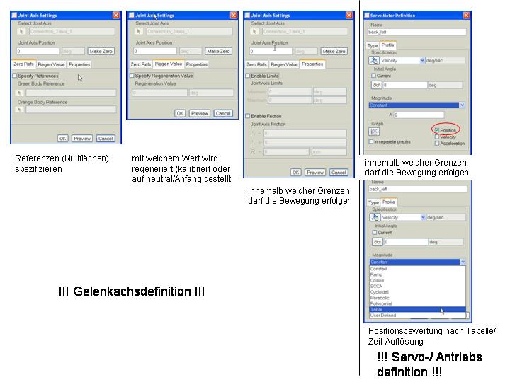

hallo,
ich habe in der suche leider keine lösung gefunden.
ich muß die öffnungs- und auswerferbewegung eines spritzgießwerkzeuges simulieren. dabei muß ich den weg auf einen längenwert begrenzen und er muß ein bestimmtes geschiwndigkleitsprofil bekommen. ich starte bei 0.
dafür nutze ich ein schubgelenk und einen linearmotor auf dieser achse als translation. das geschwindigkeitsprofil ist ein selbst erstelltes.
kann ich nun den weg noch irgendwo begrenzen?
oder muß ich da anders herangehen.
gruß ronny

Hallo Ronni,
Du kannst die Bewegungen begrenzen über die Gelenkachsdefinition:
1: Referenzen auf festem und beweglichem Teil angeben
2: Bewegung für "regenieren" NULLEN,
3: Grenzwerte angeben.
Der Servomotor muss dann auf Position umgestellt werden (Haken),
die Position kann zeitlich über Tabelle gesteuert werden.
siehe Bild.
Viel Erfolg.
