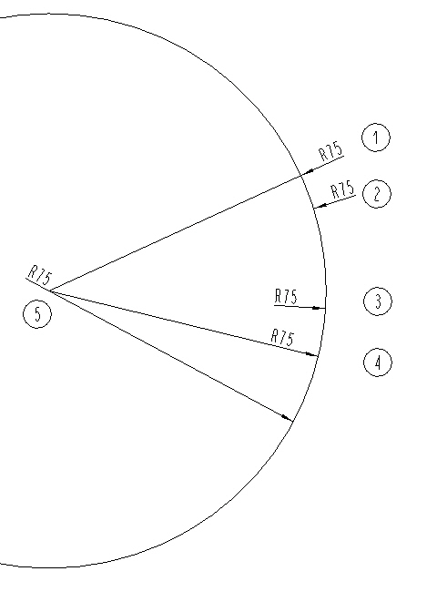

Lassen sich in Pro/E WF2 Maßlinien von Radienbemassungen "kürzen"? Also so, daß sich bei großen Radien keine Bemassungslinie über die ganze Zeichnung zieht?

ob es in der WF2 auch noch geht, weiß ich nicht. Aber bis zur WF ging es mit der rechten Maustaste. Dabei mußt Du aber das Radiusmaß bewegen. Also Radius auswählen, mit der linken Taste das Bewegen des Maßes aktivieren und während des Bewegens die rechte Taste drücken. Dabei werden die vier verschiedenen Möglichkeiten durchgeschalten (Pfeilrichtung umschalten und die Länge der Maßlinie bis Mitte oder nicht)

na logisch geht das auch in der wf2
es gibt bei dem pfeile umschalten bei der radiusbemassung 3 verschiedene möglichkeiten.
einfach mal durchklicken, wird sicher das dabei sein was du haben möchtest.

Hat man da eine Variante wegrationalisiert? Ich kenne 4 Möglichkeiten.

Öhhm, ich sehe da 3 Möglichkeiten, aber alle falsch!
Also, ich möchte nicht die Seite der Maßlinien vom Maß zur Körperkante wegnehmen, sondern bitteschön die andere Seite, also ein gutes Stück der Strecke vom Maß zum Mittelpunkt...
Entweder ich habe Koordinationsschwierigkeiten beim Hacken mit der Maus, oder das geht nicht...

kannst du mal ein zum besseren verständnis ein bild reinstellen?

Also es gibt die im Bild dargestellten 5 Möglichkeiten, wobei Variante 2 und 3 auch durch einfaches Verschieben der Maßzahl umgeswitcht werden kann, ebenso Variante 1 und 4.

Ohh, Danke für den Bilderservice!
Ich möchte Variante 3 haben, bekomme aber nur 1, 4 und 5. Die Maßlinie geht also immer bis zum Mittelpunkt.

Das liegt an einer din.dtl-Einstellung.
radial_dimension_display std_asme

Jep, daran lag´s, Danke

Tja dann wird es das auf VW Zeichnungen nicht mehr geben weil dort ist
radial_dimension_display        STD_ISO
(im 2001 gabs den ja noch nicht).

Der "Fehler" in der din.dtl ist VW bekannt und wird demnächst behoben.

Stellungnahme von VW:
"In der din.dtl wurde die Option radial_dimension_display gemäss VW-Norm auf  STD_ISO gestellt. Dies hat leider zur Folge, dass Masslinien in gewissen Fällen über den Zeichnungsrand hinausragen und beim Plotten hinderlich sind. Eine Lösung wäre die Option wieder auf STD_ASME zu setzen, was aber dann einen ModelCHECK-Error in der Prüfung STD_DTL_SETUP bewirkt. Es gibt entweder die Möglichkeit, für eine ERROR-freie Zeichnung die o.g. Einschränkung zu akzepieren oder durch Setzen von STD_ASME den ERROR in Kauf zu nehmen. Die Freigabezentrale würde jedoch für diesen Fall trotzdem eine Freigabe erteilen. Ein Lösung hierfür können wir erst mit der ModelCHECK-Version vw05mc02 bereitstellen. "
