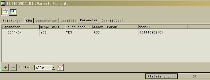

Tach zusammen,
weiß jemand, wie man auf einen als flexibel deklarierten Parameter zugreifen kann?
Zum Hintergrund:
In einer Baugruppe existiert der Parameter OEFFNEN . Je nachdem wie er eingestellt ist (ja/nein), wird diese Baugruppe in den zwei verschiedenen Zuständen gezeigt.
Diesen Parameter habe ich nun flexibel gemacht (ok/keine Probleme), dann diese Baugruppe übergeordnet eingebaut und die Flexibilität auch definiert (ok/keine Probleme). Wenn ich jetzt die Einbaudefinitionen editiere (uber #Definitionen editieren #Flexibilität definieren #Parameter) kann ich dem Parameter auch einen neuen Wert geben und die Baugruppe wird ihren verschiedenen Zuständen gezeigt  .
Jetzt möchte ich diesen flexibelen Paramater aber gerne über eine Familientabelle steuern, denn es ergeben sich in der übergeordneten Baugruppe, im Zusammenhang mit deren Unterbaugruppen diverse Funktionszustände. Diese hätte ich gerne in einem Modell in einer Familietabelle verwaltet.
Irgendwie hatte ich erwartet, daß, wenn ich die Einbaubedingungen editiere (über #editieren (warum heisst das eigentlich nicht mehr ändern  ?)), mir auch dieser flexible Parameter zum ändern angeboten wird. Aber, nix is....
Interessanterweise wird im Definitionsfenster auch ein Assoz. Parameter aufgelistet (siehe Anhang, der Eintrag 'ABC' stammt von mir). Was hat es damit auf sich?
Weiß jemand Rat ??
Danke+Gruss
Jörg

Wozu dieser Parameter flexibel, wenn dieser dann in der Fam-Tabelle stehen soll?

Hallo Arni,
ich möchte diese und andere Unterbaugruppen flexibel einstellen können. Es werden keine Zeichnungen abgeleitet, diese verschiedenen Zustände dienen nur zur Einbaukontrolle.
Allerdings hört sich deine Frage so an, als ob du eine viel einfachere Möglichkeit kennst, Parameter in Unterbaugruppen anzusprechen?

Flexibel braucht es da ja nur zu sein, wenn die gleiche Baugruppe in verschiedenen Zuständen in einer höheren Baugruppe enthalten sein soll.

Genau das habe ich ja auch vor! Steht auch so in meiner Frage. Aber ich glaube ich habe das ein wenig zu kompliziert formuliert....
Fakt ist: ich möchte auf einen Parameter einer untergeordneten Baugruppe zugreifen und ihn flexibel ändern können, ohne das die Unterbaugruppe selbst das auch mitbekommt. Deshalb die Idee mit der Flexibilität. Die Frage ist nur, wie kann ich übergeordnet diesen flexibelen Parameter dann anfassen bzw. ändern, z.B.: über Beziehungen oder eben über eine Familientabelle.
