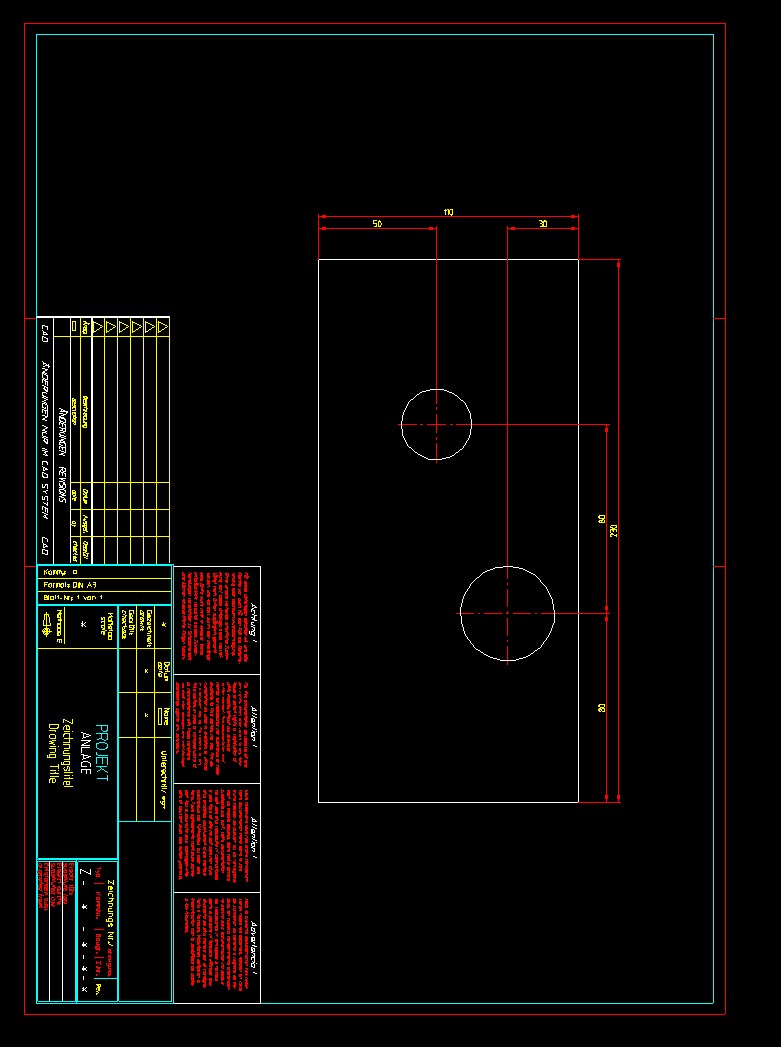

ich benutze Wildfire 1 und habe gerade eine Zeichnung erstellt. Jedoch komme ich jetzt mit der Platzaufteilung nicht so gut hin und würde gerne die Ansichten und die komplette Bamaßung beibechalten und nur mein Blatt drehen.
Ist so etwas möglich?

Hallo DANKE,
keine Ahnung ob das geht, ich denke mal nicht.
Nach DIN müssen die Bemassungen von unten und von rechts lesbar sein.
Das wäre dann ja nicht mehr gegeben. Also macht es gar keinen Sinn!

Das geht nicht. Hat auch gar keinen Sinn.
@TomFux: Komisch Dein Beitrag, da Du doch vorher genau Blatt drehen vorgeschlagen hast.
Bei Platzproblemen würde ich auf jeden Fall das nächst größere Format benutzen oder den Maßstab abändern.

Wenn Du ein entsprechendes Format hast (wie in Deinem anderen Beitrag angefragt) kannst du das natürlich nutzen.
Aus den oben genannten Gründen, wird Dir Dein Prof. die Zeichnung aber um die Ohren hauen. Schließlich sollen die Studenten wenigsten während des Studiums sich an die Normen halten. Und da sieht es IMHO bei A2-Hochformat schon schlecht aus.
Wenn Du allerdings nur Platzprobleme hast, um Einzelheiten zu platzieren, dann nimm ein zweites Blatt. Gehen die Ansichten nicht auf Dein Blatt, dann wähle einen anderen Maßstab oder nimm ein größeres Blatt. Falls Dir jetzt dafür das entsprechende Format fehlt (was IMHO in der Studentenversion der Fall ist) dann nutze die Suche im Forum, da wurde das schon mehrfach gesucht und auch gefunden.

Mal abgesehen vom moralischen oder DIN-technischen Standpunkt, warum soll Blatt drehen nicht gehen? Wäre doch ein Armutszeugnis für so ein professionelles Programm.
Manchmal kanns sogar Sinn machen, wenn man nicht nur an eine Zeichnung als alleiniges Ausgabemedium denkt.
#Datei#Seite einrichten--> x-beliebiges Format wählen und neben auf Hochformat stellen.
Wers noch wilder will, stellt sich sein Format auf variabel und alles offen. Das Ganze ist auch nicht abhängig vom Format oder einer Formatvorlage.
Nichts desto trotz denke ich mal sollte man sich an die gängigen Formate, wie von den Vorschreibern beschrieben, halten.

Das mit dem "Seite einrichten" hab' ich gerade getestet.
Die Option "Hochformat"/"Querformat" ist bei mir ausgegraut, solange ein firmenspezifischer (querformatiger) Zeichnungsrahmen angehängt ist.
Zur Lösung des Problems müsste man sich einen Hochformat-Zeichnungsrahmen erstellen.
Wir machen das (in unserem 2D-CAD-System) indem wir einfach den Standard-Querformat-Zeichnungsrahmen um 90° nach rechts drehen.
Die Zeichnung bleibt dabei, wenn man das Blatt hochformatig hält, weiterhin von unten und von rechts lesbar. Ausnahme ist nur der Zeichnungskopf, der dann natürlich nur noch von links lesbar ist.
@Elle987654:
Wenn Du die Blattaufteilung nicht ändern willst/kannst, bleibt Dir nichts anderes übrig, wie einen hochformatigen Zeichnungsrahmen zu suchen/erstellen.

Äh - neee!
Wenn Du NACH RECHTS drehst, ist der Schriftkopf von links lesbar (richtig, aber nach Norm dramatisch falsch!), Deine Bemaßungen, die vorher von unten und von rechts lesbar waren drehen sich wohl mit und sind ergo jetzt von links und von unten lesbar (und somit auch nicht normgerecht!)
Oder orientiert Euer CAD die Bemaßungen automatisch um?
Oder setzt Ihr die Bemaßungen erst NACH dem Drehen von Hand?
Also wiiiir haben "früher" immer nach links gedreht, wohl wissend, dass das auch dann nicht so richtig normgerecht ist...
Korrekt wäre, wie schon geschrieben, ein hochformatiges Normblatt - und das zu erzeugen ist wohl echt nicht sooo schwer, oder?
Normblätter (speziell für Studentenversionen) sind mittlerweile eh eine Standardfrage, oder?
Mag sich nicht mal einer in einer ruhigen Minute hinsetzen und die Rahmen A4-A0 nach DIN, quer und hoch, für unsere armen, geplagten akademischen Nachfolger erzeugen??

Das mit der Rechtsdrehung kommt bei uns - wie mir gerade wieder einfällt - von unserem Druckzentrum. Das braucht den Schriftkopf links-unten, damit das mit der automatischen Faltung funktioniert.
Wir drehen dabei aber nur den Schriftkopf mit dem Zeichnungsrahmen.
Die Maße brauchen dabei nicht gedreht zu werden. Die Ansichten bleiben auf dem Bildschirm unverändert. (Siehe Anlage)
Mit dem "normgerecht" geb' ich Dir aber voll und ganz recht.
