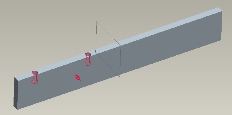

Ich möchte Bohrungen in einem Bauteil "gleichmäßig verteilen", z.B. über ein Muster. Der Abstand der äußeren Bohrungen zum Bauteilrand soll aber an beiden Seiten gleich groß sein und auch bei Änderungen der Bauteilmaße erhalten bleiben. Gibt es da eine geschickte Vorgehensweise oder Funktion?

Hi Kerstin,
wenn ich dich recht verstanden habe, brauchst du nur das Muster auf einer Seite zu erstellen. Danach spiegelst du das Muster über die Mittelebene (wenn nicht da, eine Ebene erstellen).
Wenn du nun die Abmasse des Bauteils veränderst, ändert sich der Rest korrekt mit.
Jürgen

Stimmt, so kann man das machen. Ich dachte erst, die Symmetriebene zu erzeugen wäre zu umständlich, aber über ne Hilfsskizze geht das ja ganz gut... Danke & schönen Sonntag noch!

Jetzt kapiere ich gerade nicht, warum manche KEs nicht gespiegelt werden können (Feld ist grau)... bei angehängtem Teil läßt sich z.B. das Gewinde spiegeln, die beiden Bohrungen aber nicht, versteh ich jetzt nicht.

Hallo Kerstin,
wenn Du nicht schon wieder eine Spiegelorgie mitmachen möchtest, dann kannst Du es auch über ein Muster machen.
Du erstellst das Muster mit den gewünschten Maßen. Dann erstellst Du ein paar Beziehungen, die dafür sorgen, daß der gewünschte Rand erzeugt wird. Und danach brauchst Du eigentlich nur noch die Bauteilgröße zu ändern und die Bohrungen sind immer dort wo Du sie haben wolltest.

Da schließe ich mich an, ich würde es auch wenn möglich immer über eine Muster machen und nicht über spiegeln. Die Musterfunktionen sind mit WF2 ja endlich optimiert worden.
Nochwas zum Mustern:
Da gibt es auch noch das Mustern mit #Füllen.
