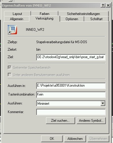

gibt es eine Möglichkeit das Arbeitsverzeichnis dauerhaft umzuändern?
Im programm selbst gilt die einstellung ja nur für die aktuelle sitzung und wird beim neustart von proE wieder zurückgesetzt!
mfg stubborn

Hallo und willkommen im Forum! :-)
Irgendwie fehlen noch ein paar Angaben über Programm, Version, Wochenversion, usw...
Aber ich will mal von einer aktuellen Pro/E-Version ausgehen, z.B. WiFi2 unter Windows XP:
Wenn man da mit der rechten Maus auf das Pro/E-Symbol (auf dem Desktop oder in Start/Programme/PTC) geht und dann "Eigenschaften" auswählt, dann kann man im Feld "Ausführen in" das gewünschte Arbeitsverzeichnis einstellen.
Möchte man sich zwei verschiedene Standard-Arbeitsverzeichnisse erzeugen, kann man das Symbol natürlich auch kopieren!
Viel Spaß!

hallo stubborn,
mit rmt auf das proe startbutton klicken, eigenschaften
bei    ausführen in: gibst du den Pfad ein bzw. legst das arbeitsverzeichnis fest
(siehe bild)
grüße
bruce
(wiedermal zu langsam getippt, ich sollte mal´n schreibmaschine-kurs machen)

Original erstellt von Stubborn:
Was hindert Dicb daran, Pro/E von Vorneherein in einem Verzeichnis Deiner Wahl zu starten, entweder mittels Konsolenbefehl in dem jeweiligen Verzeichnis oder (unter Windows) durch Verwenden eines entsprechenden Links mit dem gewünschten Verzeichnis in den Eigenschaften?
