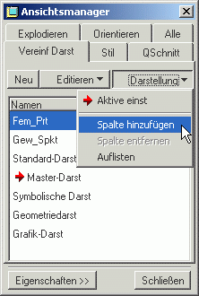

Morgen Leute!
Wenn ich eine "Vereinfachte Darstellung" mache kann ich im Pull-Down-Menü - Darstellung - "Spalte hinzufügen" auswählen.
Was bewirkt das?
Ich kann nirgends eine Veränderung erkennen, worauf ich schließen könnte, was das zu bedeuten hat.
MfG, DonChunior

Die Spalte wird im Modellbaum hinzugefügt.

Wenn Du mal die Maus ruhig draufhältst oder an den unteren Rand des Pro/E-Fensters guckst, dann steht da "Spalte gewählter Elemente zu Modellbaum hinzufügen" - und genau DAS macht Pro/E dann auch. :-)
Zieh mal Deinen Modellbaum groß, dann hast Du da eine neue Spalte, in der Du sehen kannst, was diese Vereinfachte Darstellung "anrichtet".
Wenn Du in dieser Spalte in eine Zeile klickst, kannst Du übrigens auch Deine Vereinfachte Darstellung für dieses KE ändern - praktisch!
Und wenn Du genug geklickt hast und diese Spalte wieder loswerden willst, geht das mit dem Menupunkt "Spalte entfernen" unter Deinem Fragwürdigen!
Viel Spaß damit und HTHHope this helps (Hoffe, es hilft weiter) !

Aha, danke für die rasche Antwort!
Dann lag's wohl daran, dass ich den Modellbaum nicht groß genug gemacht hab.
Frohes Schaffen!
