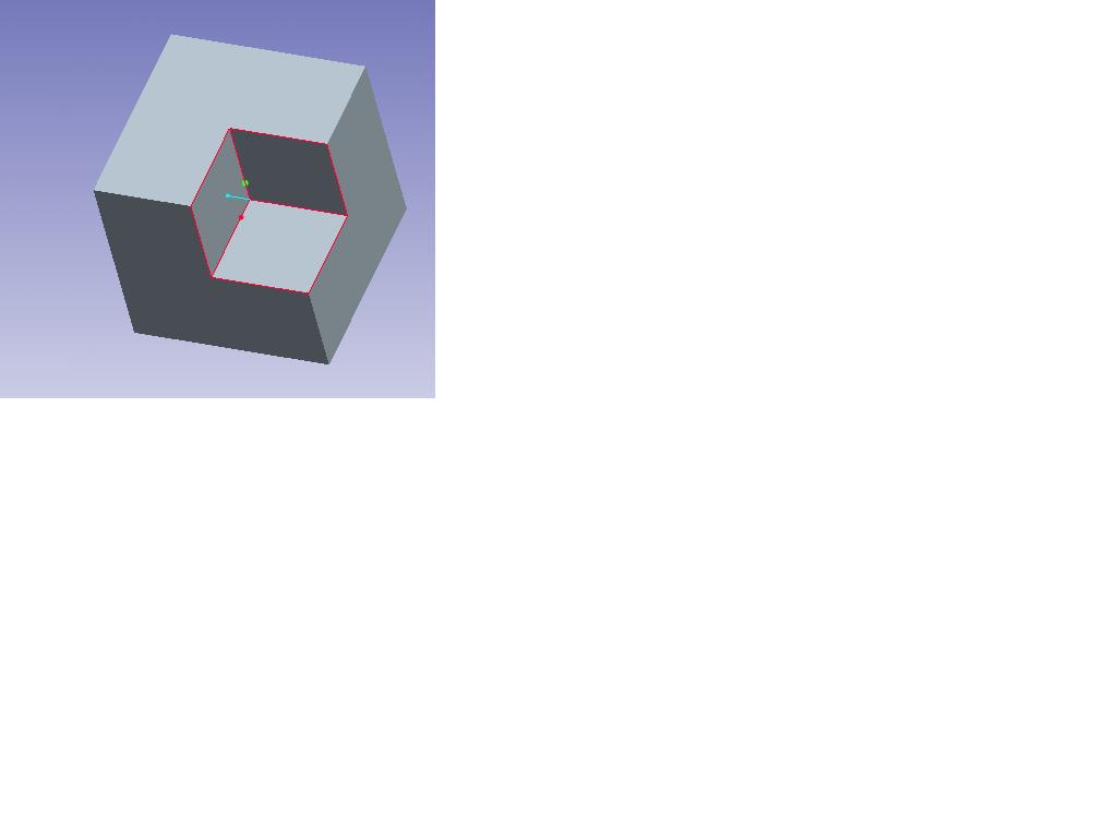

habe mal einen alten Thread rausgekramt...
ich habe ein ähnliches Problem, Ich möchte den kleinen Würfel von dem großen Würfel subtrahieren. Über Kopie der Geometrieflächen kann ich auch Flächen erzeugen, aber dann komme ich nicht weiter.

Wenn die Würfel im selben Part sind, geht das so nicht. Pro/E vollstreckt die Bool'schen Operationen ohne Aufforderung intern. Da ich mal unterstellen darf, dass die Geometrie etwas komplexer ist als ein Basisfeature gilt folgendes:
Im selben Part: den kleinen Würfel als Sammelfläche konstruieren, Sammelfläche auswählen (rosa), #Edit, #Solidify; #Cut auswählen.
Von anderem Part: (Ext)CopyGeom, Fläche Anwählen, RMB #Solidflächen. Die Flächenkopie des CopyGeom anwählen und wie vor.
Selbstverständlich kann von der Fläche auch vorher ein Offset erzeugt werden, was dann zum Matschnitt benutzt wird.
Alles Klara?

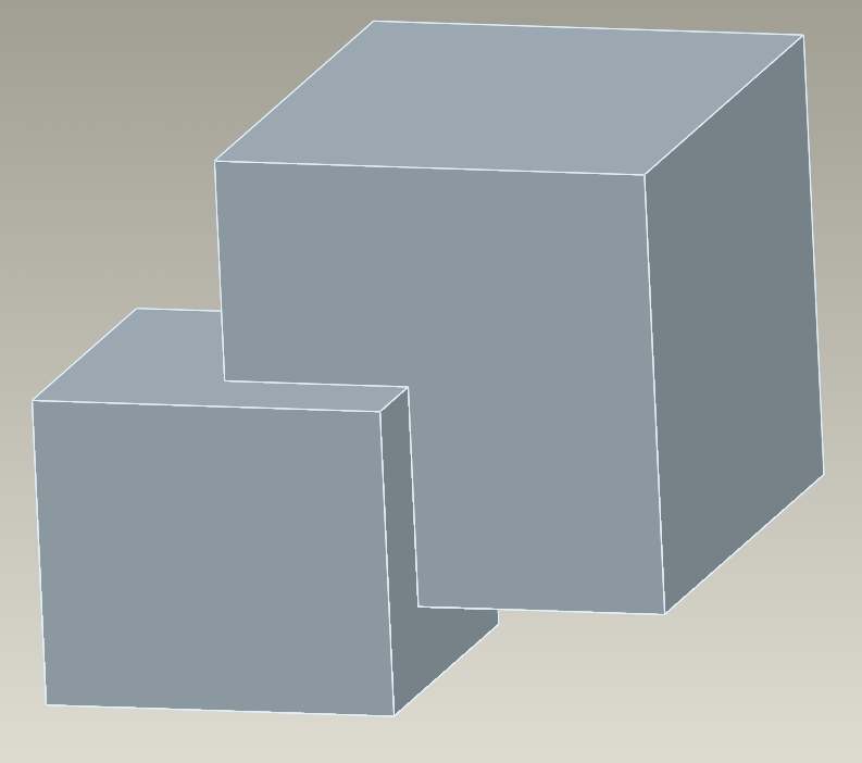

Hallo pacer_one
hast Du beide Würfel als solid modelliert? Dann definiere den abzuziehenden Würfel als Flaeche
#EDIT #DEFINITION und schneide dann mit der Fläche den ersten Würfel aus #SOLIDIFY
Die Flächenkopie hilft Dir in Deinem Fall nicht weiter, da Du wahrscheinlich das gesamte Solid (beide Würfel kopierst) :-(

prt0001.txt
Hallo Pacer_one,
das Beispiel mit dem Würfel habe ich Dir mal angehängt und hoffe, es hilft Dir weiter.
Für Dein Spritzgußteil solltest Du Dich vielleicht doch mal mit Flächenfunktionen bzw.
Kopiergeometrien auseinander setzen, sonst wird's knifflig ;-)

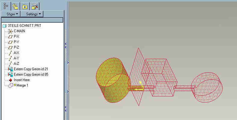

Wie wäre es mit folgender Methode:
Du kopierst die Aussenflächen deines Modells und verschmilzt sie.
Anstatt Schnitte zu erzeugen, extrudierst du eine Fläche, die den Schnittverlauf darstellt.
Diese Fläche schneidest du mit der kopierten Aussenkontur deines Spritzgussteils (#Editiren#Schneiden).
An der Kurve trimmst du die Aussenfläche des Teils und auch die extrudierte Fläche. Die beiden Flächen werden anschliessend verschmolzen und ein Verbundvolumen erzeugt.
Gruß Marco

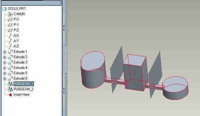

Ich vermute, @pacer_one, das sind 3 Teile, die mit einem Spritzling hergestellt werden sollen.
Vorschlag:
Die Körperflächen bereits im Original-Part in einer PublizierGeometrie zusammenfassen > Bild 1

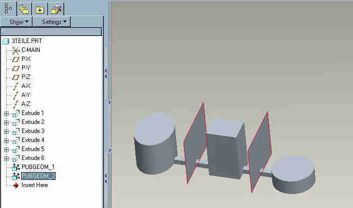

Jede Schnittfläche ebenfalls in eine eigene Publiziergeometrie stecken > Bild 2
Im Ziel-Part die PublizierGeometrien als KopieGeometrie einfügen (PubGeom versteckt sich, in der KopieGeom-Definition nach unten scrollen) und miteinander verschmelzen > Bild 3
Anschliessend wie gehabt die Flächen mit "Material" füllen.
