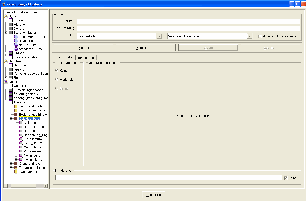

Hallo Forumskollegen !
Sehr schön dass schon einige vor demselben Problem standen.
FRAGE:
Besteht vielleicht mit Hilfe von Intralink die Möglichkeit im Intralink Parameter zu erzeugene und zuzuweisen oder kann man
die Parameter nur aus ProE übernehmen (habe gerade kein Intralink zur Hand wird aber demnächst bei uns installiert deshalb kann ich es gerade selbst nicht prüfen).
Vielen Dank im Voraus für eure Hilfe.
Liebe Grüße
Kerstin

erstellt am: 15. Sep. 2006 11:09    Editieren oder löschen Sie diesen Beitrag!  <-- editieren / zitieren -->   Antwort mit Zitat in Fett Antwort mit kursivem Zitat    Unities abgeben: 1 Unity (wenig hilfreich, aber dennoch)2 Unities3 Unities4 Unities5 Unities6 Unities7 Unities8 Unities9 Unities10 Unities Nur für bockt 10 Unities + Antwort hilfreich
Hallo Kerstin,
Du hast ja schon wieder einen neuen LogIn...
Zu Deiner Frage. Hab gerade mal geschaut. In der Verwaltung von Intralink kann man Objektattribute definieren.
Die zieht dann doch auch ProE an.
Gruß Stefan

erstellt am: 15. Sep. 2006 11:35    Editieren oder löschen Sie diesen Beitrag!  <-- editieren / zitieren -->   Antwort mit Zitat in Fett Antwort mit kursivem Zitat    Unities abgeben: 1 Unity (wenig hilfreich, aber dennoch)2 Unities3 Unities4 Unities5 Unities6 Unities7 Unities8 Unities9 Unities10 Unities Nur für bockt 10 Unities + Antwort hilfreich
Original erstellt von KeBa2006:
Das ist eine der elementarsten Funktionen von Intralink. Diese Attribute werden als version- und objektabhängige Attribute im Intralink erzeugt und erscheinen automatisch als Pro/E-Parameter in den in Intralink verwalteten Pro/E-Objekten.

erstellt am: 15. Sep. 2006 11:43    Editieren oder löschen Sie diesen Beitrag!  <-- editieren / zitieren -->   Antwort mit Zitat in Fett Antwort mit kursivem Zitat    Unities abgeben: 1 Unity (wenig hilfreich, aber dennoch)2 Unities3 Unities4 Unities5 Unities6 Unities7 Unities8 Unities9 Unities10 Unities Nur für bockt 10 Unities + Antwort hilfreich
Hi Stefan!
Ja, neuer Login ... bin wie eine Zigeunerin, mal hier, mal dort  und habe auf einem dieser Wege mein Keba- Login verloren.
Aber ich werde mich jetzt doch nochmal bemühen es wieder zu bekommen.
Andererseits scheinen mich die meisten ja wiederzuerkennen.
zum Thema:
danke an alle!! Ist ja prima ! Also keine Mapkeys machen! Ich werds testen sobald ich kann!
