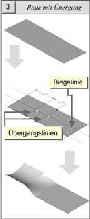

Hallo Leute !
Ich hab da ein  Problem !
Ich muss eine Biegung mit Übergang machen komm einfach nicht weiter !
Ich hab die Skizze für die Biegekante  gezeichnet und man muss danach noch ein Skizze für den Übergangbereich zeichnen denn ich noch nicht nachvollziehen kann da ich schon alle formen ausprobiert habe !
Daher meine Frage wie muss die Skizze aussehen und was muss man definieren damit es geht ?!
Und vielleicht auch noch ein paar Infos welchen Sinn der Übergangsbereich hat ! da ich im Sheetmatel noch Neuling bin !
Ich danke jeden der mir schreibt !
Mit freundlichen Grüßen
Brauni !

Hi Brauni,
vielleicht hilft angehängtes Bild.
Detlef
