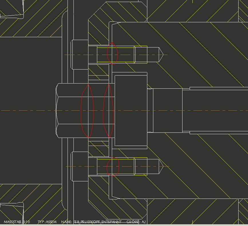

habe bei WF 2.0 das Problem, dass beim Schnitt einer Baugruppe in der Zeichnung Linien angezeigt werden, die gar nicht sichtbar sind, weil sie hinter einem anderen Bauteil sind (z. B. an jeder Schraube, siehe Bild). Der Schnitt ist einfach nur planar. Für die Ansichtsdarstellung habe ich schon "nur sichtbare Kanten einblenden" ausgewählt.
Weiß irgendjemand welche Einstellung da in der config falsch ist?

Bei den Schrauben kann ich in Deinem Beispiel keine falsche Liniendarstellung erkennen. Wo tritt der Effekt noch auf?

Ok, vielleicht hab ich es nur falsch erklärt. Die Schrauben sind schon richtig dargestellt, allerdings dürfen die dahinter liegenden Bauteile im Bereich der Schrauben ihre Linien nicht durchziehen (weil sich die Schraube ja vor diesem geschnittenen Bauteil befindet).
Hoffe das war jetzt verständlicher.

Hab in dem Screenshot die Stellen eingekreist (siehe neues Bild). Damit alle Unklarheiten beseitigt sind...

Jo, jetzt isses klar. Die Liniendarstellung ist so nicht richtig. Ist die Baugruppe sehr groß? Wenn nicht, pack sie doch mal mitsamt der Zeichnung als ZIP-Archiv hier rein.

Es liegt IMHO an der Gewindebohrung (zu klein, verkehrte Referenz, falsch definiert, etc.....) und vielleicht evtl. an der Schraube oder am Einbau der Schraube (koaxial??).
Deine Einstellungen (Zeichnungs-DTL) stimmen?
Vielleich schaust Du dir mal das beiliegende PDF an vor allem Abschnitt 3
Viel Erfolg
Specke mal ab und baue eine Ersatz-Zeichnung nur Welle mit den 2 Schrauben und Deckel. wie sieht es da aus???

1. Hast Du schon mal die Schnittrichtung umgekehrt?!
2. Schrauben-Gewindekombinationen bringen "zwangsläufig" eine Durchdringung mit sich, könnte sich so auswirken   -> Alois` PDF beschreibt das.

Nimm mal, wie Alois vorgeschlagen hat, Stück für Stück aus dem assy durch unterdrücken raus. Merk dir bei welchem der Effekt auftritt. Mein Vorschlag wäre dann an entsprechendem, oder besser noch an allen Teilen die Genauigkeit auf, sagen wir mal 0.01 absolut (aber wirklich absolut) zu stellen. Kann helfen.

also für mich sieht das so aus, als hätte der christian die zeichnungsansicht nicht aktualisiert...

@chris008:
an anderen Stellen fehlen dir dfür aber Linien, oder sehe ich da was falsch?
Ich hatte heute ne Schraffur die war etwa so groß wie ein Fußballfeld, die Zeichnung war nur noch ein Stecknadelkopf groß :-)
Das eigentlich schraffierte PRT in der ASm war überhaupt nicht mehr zu sehen.
Weiß der Geier oder Herr PTC wo das dran liegt!?
Habe den Planar-Schnitt einfach 0.1mm aus der eigentlichen Ebene versetzt schon war alles ok. Nicht wirklich richtig, aber ein Weg zur lesbaren Zeichnung.
Probier's mal!

Habe das mit dem versetzen der Schnittebene um 0,1 mm ausprobiert. Das Resultat ist allerdings das Gleiche: Die Linien sind noch drin.
Habe auch einen neuen Zusammenbau erstellt in dem nur das Gehäuse, der Deckel und die Schraube drin sind. Leider ist die Linie da auch drin.

Es liegt an deiner Gewindebohrung!!!!!!
1.Versuch Grösserer Durchmesser
2. Versuch Löschen und neu machen (Wie hast du die Bohrung gemacht)
3. Studenten-Version ?
Wenn nein abgespeckte Baugruppe hochladen

1.größerer Durchmesser? Durchmesser stimmen (jetzt) an Schraube und Bohrung überein. Resultat: Keine Veränderung in der Zeichnung.
2.Neu machen werde ich morgen früh nochmal versuchen. Habe die Bohrung mit dem Bohrungstool, d.h. "ISO Standard Bohrung mit Gewindefläche hinzufügen" erzeugt. Sollte ich die Gewindebohrung anderst erzeugen?

Stell mal in deinen Zeichnungsoptionen (ereichbar unter RMB #Eigenschaften#Zeichnungsoptionen) die Option thread_standard auf std_iso_imp oder besser noch auf std_iso_imp_assy. Regenerier das Ganze. Fertig
Was ähnliches hatten wir auch mal. Diese Option sollte man sowieso grundsätzlich so stehen haben.
Olaf
PS: und mach die zwei handgemachten Gewindestriche mal wieder weg.

Machst Du eigentlich momentan wieder im Urlaub Pro/E!!!!!
Alois
[Diese Nachricht wurde von anagl am 18. Aug. 2005 editiert.]
os
Konstruktionsingenieur
Beiträge: 2458
Registriert: 16.09.2002
2001,WF,WF2...
erstellt am: 18. Aug. 2005 13:22    Editieren oder löschen Sie diesen Beitrag!  <-- editieren / zitieren -->   Antwort mit Zitat in Fett Antwort mit kursivem Zitat    Unities abgeben: 1 Unity (wenig hilfreich, aber dennoch)2 Unities3 Unities4 Unities5 Unities6 Unities7 Unities8 Unities9 Unities10 Unities Nur für chris008 10 Unities + Antwort hilfreich
@alois
Ja hab ich gesehen, die Frage nach den *.dtl Einstellungen.
Nur so ein bischen, hab sonst nicht mehr so viel Zeit
Olaf
chris008
Sehen Sie sich das Profil von chris008 an!   Senden Sie eine Private Message an chris008  Schreiben Sie einen Gästebucheintrag für chris008
Beiträge: 13
Registriert: 11.08.2005
Pro/Engineer WF 2 (Studentenversion)
erstellt am: 18. Aug. 2005 13:28    Editieren oder löschen Sie diesen Beitrag!  <-- editieren / zitieren -->   Antwort mit Zitat in Fett Antwort mit kursivem Zitat    Unities abgeben: 1 Unity (wenig hilfreich, aber dennoch)2 Unities3 Unities4 Unities5 Unities6 Unities7 Unities8 Unities9 Unities10 Unities
Juhu, es hat funktioniert!!! Vielen vielen Dank!
@os und anagl: Das gibt mal fette 10 Unities für jeden von euch.
PS: Die zwei handgemachten Gewindestriche brauche ich jetzt ja auch nicht mehr...
